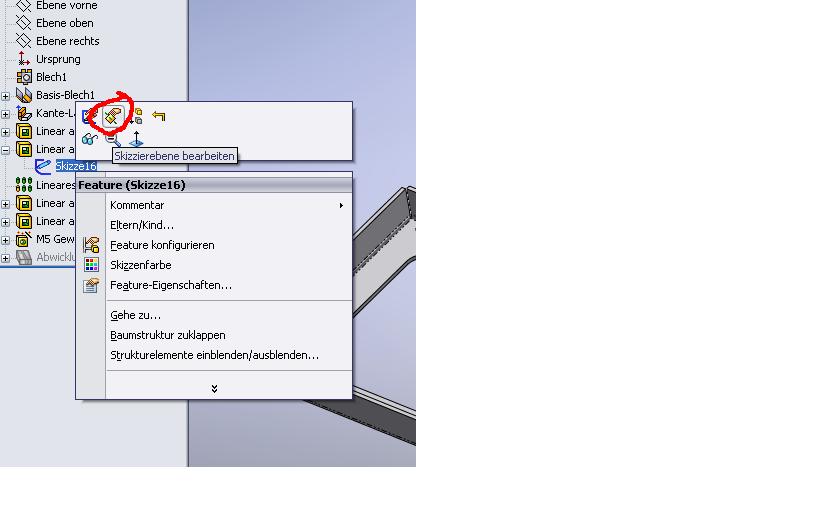

Hallo nochmal!
Manchmal kommt es vor, dass die Fläche, auf der meine Skizze war nicht mehr existiert. Kann ich mir dann für diese Skizze eine neue Ebene suchen, oder muss ich sie löschen und neu aufbauen??
Grüße,
Martin

nein, mußt sie nicht neu aufbauen. Einfach neue Ebene über RMT auf die Skizze im Featurebaum zuweisen (s.Bild)

nein, Du kannst der Skizze einfach eine neue Ebene / Fläche zuweisen.
(siehe Bild)

Siehe Bildchen:

Hallo Brödlahans und HaPe!
Danke, das habe ich gesucht!
