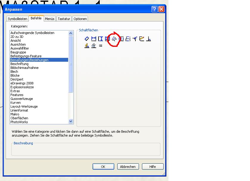

für deine Ordinatenbemassungserstellung hätt ich nen Tip:
nimm den Befehl "Ordinatenmaß erstellen", den du unter Ansicht --> Symbolleisten --> Anpassen --> Befehle --> Bemaßungen/Beziehungen findest (hoffe, dass ist in 09 noch so wie in 08). Hier musst du dich nicht vorher festlegen, ob deine Bezugskante horizontel oder vertikal sein muss.
Mfg
Brödlahans
Dank Tante Edit ist nun auch das Bild dabei

@Brödlahans
Danke für den Tipp. Funktioniert wunderbar und ich bin nicht mehr so verwirrt
