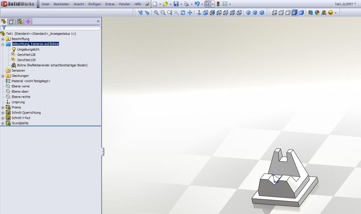

Wie kann man in Solidworks die Reflexion eines Körpers anzeigen lassen ?

hoffe das ich Dich richtig verstehe
Real View aktivieren und bei Erscheinungsbildern die passende Bühne auswählen.
(Gibt da welche mit Reflexion und welche ohne , ein wenig ausprobieren und Du findest das Passende)

Moin Philipp,
es ist wahrscheinlich nicht so das was du gesucht hast, aber wenn du dein Volumenkörper hast mit RMT auf eine Fläche, dann Flächeneigenschaften, Erweitert > dort kann man den Spiegeleffekt einstellen.
Manchmal importiert man Modelle oder ein anderer Konstrukteur hat den Wert verstellt, dann kann diese Einstellung schon helfen.

Hallo Again
Habe nun einiges herausgefunden.
1. Wie aber kann ich selber Hintergrundfarben anlegen ?
2. Wenn man auf den Button "Bühne übernehmen" klickt dann wird zufällig ein Hintergrundbild also eben eine "Bühne" gewählt. Wie kann man die Bühnen bearbeiten ?
