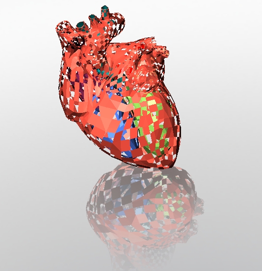

erstellt am: 22. Mrz. 2010 16:01    Editieren oder löschen Sie diesen Beitrag!  <-- editieren / zitieren -->   Antwort mit Zitat in Fett Antwort mit kursivem Zitat    Unities abgeben: 1 Unity (wenig hilfreich, aber dennoch)2 Unities3 Unities4 Unities5 Unities6 Unities7 Unities8 Unities9 Unities10 Unities Nur für gregorsamsa 10 Unities + Antwort hilfreich
SW2009-Grafikkörper-mm
Wenn man es trotz Fehlermeldung weiter importieren läßt, dann erscheint irgendwann mal der bunter Flickenteppich des Herzens. Hat aber weniger Flächen als der Grafikbatzen hatte und 3 Flächen sind kaputt.
Ist als ZIP gepacktes Parasolid aber immer noch etwa 8MB groß...

zuerst einmal danke für eure unterstützung!
@deepspeed:
ich kann die stl datei importieren, allerdings sind die flächen bei mir nicht vollständig...
@Lutz Federbusch, @ all:
ich habe für das herz rohdaten von der internetseite http://cvcweb.ices.utexas.edu/ccv/projects/medx/heart/tetrahedral.php  geladen. diese daten kann ich in matlab importieren und mit "stl_export"(http://www.mathworks.com/matlabcentral/fileexchange/24400-stlexport) exportieren. diese stl datei ist dann knapp 10MB groß. das entspricht wohl ungefähr dem umfang deiner datei.
wenn ich diese datei in SW lade, habe ich aber mit meiner maschine schon arge schwierigkeiten was zu machen
