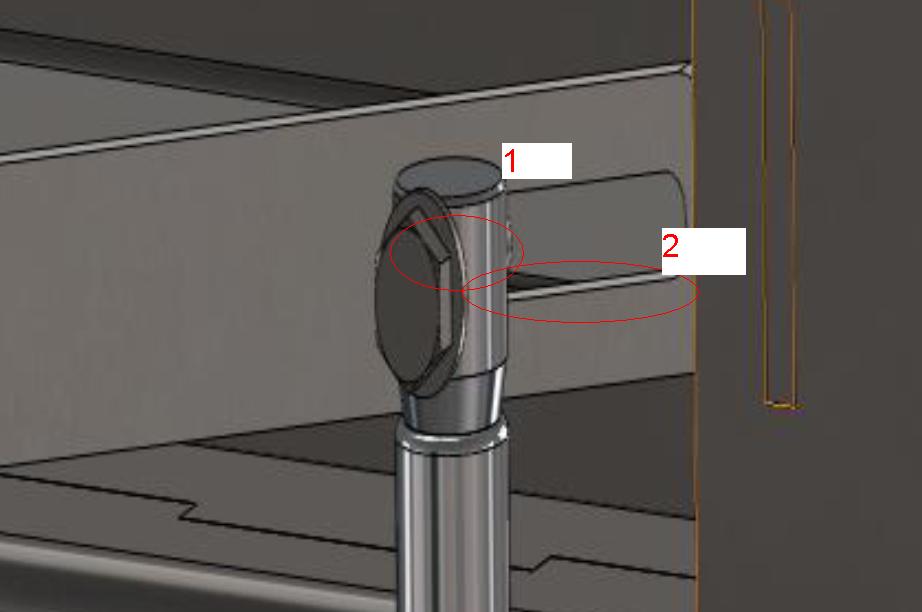

ich will eine Hebelkonstruktion in einer Maschine einsätzen. An einem Ende ist eine 25 mm Welle. An der We´lle ist ein Hebel angeschweißt mit einem Langloch an anderem Ende. Das Ende soll an einem Linarem-Stellmotor befestigt werden. Durch die Bewegung des Stellmotors (hoch runter) dreht sich die Welle.
Meine Frage ist, wie kann ich die Bewegung in SW 2010 darstellen?

Mach das Langloch tangential zu der Welle, die an deinem linearen Stellmotor befestigt ist.

Sieh mal bei den mechanischen Verknüpfungen nach!
dort findest du Zahnstange/Ritzel-Verknüpfung, das sollte dein Problem lösen!

Hab ich schon nachgeschaut, nur wie deffiniere ich die Flächen?

Stell doch mal bitte einen Screenshot oder die Baugruppe rein. Prinzipiell kannst Du aber auch die Mantelfläche des Bolzens im Langloch auswählen und eine der beiden geraden Flächen des Langlochs.

Hie ist die PDF Datei, ich hoffe Ihr könnt mir helfen.

Also 1 (der verdeckte Bolzen) sollte ja eine Ringfläche haben, diese wird tangential mit 2, der kleinen Fläche, die in dem Bauteil beim Einbringen des Langlochs entsteht, verknüpft. Wenn der Bolzen sich dann aufwärts bewegt, folgt der Hebel dem Bolzen, da durch die Tangentialität zueinander, der Bolzen und diese Fläche ständig Kontakt haben müssen.
Ich hoffe das hilft und SWXSolidWorks meckert nicht über irgendetwas, das ich auf die schnelle nicht bedacht habe.

Danke für die Hilfe, es hat super funktioniert.

hab auch noch was dazu. Bei tangentialen Verkmüpfungen kann es in diesem Fall vorkommen, dass gerne mal beim Ziehen etwas verspringt.
Auch hast du das Problem, wenn Bolzen und Langloch unterschiedlich breit sind.
Hier hilft die Breitenverknüpfung. Einach die 2 Flächen der Nut und dann die Mantelfläche des Bolzens auswählen. Damit wird der Bolzen in der Nut zentriert, egal wie breit die einzelnen Teile sind.

An dieser Stelle vielen Dank von mir. Die ist mir in der Vergangenheit noch nie unter gekommen, aber sicherlich wesentlich robuster, da das "Überspringen" von tangentialen Verknüpfungen sicherlich vermieden wird.
