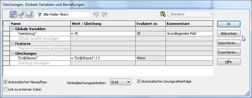

ich habe jetzt ein wenig gestöbert im Netz und bei Solidwork, fannt aber nichts passendes.
Wie ist es eigendlich in SolidWorks, wenn ich ein maß von einem anderen abhänig machen möchte und zwar innerhalb einer Formel?
Als Beispiel fällt mir da spontan ein profil ein, das ich mit einen linearen Bohrbild versehen will mit gleichen Abständen. Kann ich da das Mustermaß als Formel abhängig von der Gesamtlänge abbilden?
In ProE ging das recht gut...
Danke für eure Beiträge!!

Mit Gleichungen kannst Du das machen...

Am einfachsten ist es, wenn du im ordner Beschriftungen alle Featurebemaßungen sichtbar machst.
Dann ein Maß zum editieren doppelklicken und rechts neben dem Maß im Fenster auf den kleinen Pfeil drücken-->Formel hinzufügen.
Im Gleichungseditor steht die "Adresse" deines Maßes und ein Gleichheitszeichen!
jetzt das Maß anwählen, dass du in die Gleichung bringen willst und gegebenefalls eine mathematische Operation hinzufügen!

Servus,
das ganze geht auch über die Verketen Funktion. Vorteil ist, dass du jedes der verketteten Maße ändernk annst und die anderen ändern sich mit.
Doppelklick auf das Maß, dann die Dialogbox öffnen und Wert verknüpfen wählen. Beim ersten mal gibst du nen eindeutigen Namen ein. Wenn dann schon eine "Verknüpfung" besteht kanns tdu bei weitern Maßen aus den vorhanden auswählen.

kann mir jemand schreiben, in welchem Menü ich die Funktionen "Formel hinzufügen" bzw. "Verknüpfung hinzufügen" aktivieren kann? In meinem 2012 SP1 wird dies beim Doppelklick auf ein Maß nicht angegeben.

Hallo CADnis,
Original erstellt von CADnis:
In der 2012 ist der Knopf dafür vereinheitlicht (manche böse Zungen sagen "eingespart") worden, du startest die Gleichungen einfach genau so wie in allen anderen Eingabeboxen durch tippen der "=" Zeichens. Danach hast du sogar komfortabel Zugriff auf verschiedenste Funktionen, globale Variablen, kannst direkt auf andere Parameter zugreifen. Werte verknüpfen leitest du über die rechte Maustaste ein, nachdem du die Maße selektiert hast, die du per "Wert verknüpfung" zusammenführen willst.
Alle Formeln, verknüpften Parameter usw. kannst du auch im überarbeiteten Gleichungseditor finden.
