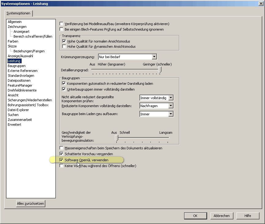

Dann hat sich unter Umständen das Software OpenGL aktiviert, siehe Bild, dann ist auch nix mit RealView.

Tatsächlich, daran hat es gelegen!
Wann aktiviert sich denn diese OpenGL-Software selbst? Ich habe definitiv nichts verstellt

was ist denn, wenn der Haken bei Open GL gesetzt und sich nicht mehr wegklicken lässt?! Das habe ich nämlich jetzt, nachdem ich die Leistung etwas hinabgesetzt habe, um schneller arbeiten zu können.
Ich habe nach der ganzen Probiererei auf Werkseinstellungen zurück gesetzt, aber der Haken bei Open GL lässt sich einfach nicht mehr weg klicken.

das müsste gehen, wenn "alle" Dokumente geschlossen sind. sprich SWX den Startbildschirm anzeigt.

Astrein, gewußt wie! Vielen Dank!
