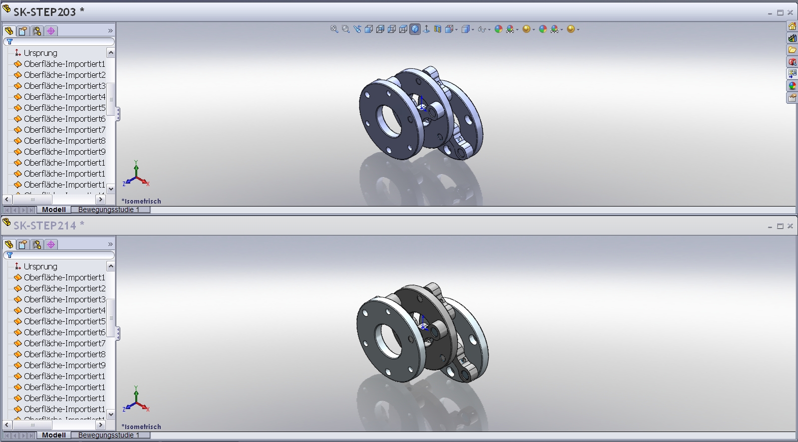

Immer wieder bekomme ich von Kunden, denen ich STEP-Dateien schicke, das Feadback, daß sie meine Datei nicht verwenden können, da dieses angeblich als Flächenmodell dargestellt wird und für die Konstruktion unbrauchbar wäre... wenn ich die Datei aber in SWXSolidWorks aufmache, erscheint sie so, wie sie sein soll...
Mache ich irgendwas falsch?
Was wäre ein besseres Austausch-Format?

Welches Systemm verwendet denn der Kunde?

STEP ist normalerweise ok. Ich habe aber schon bei abgeleiteten Baugruppen aus SWXSolidWorks Fälle gehabt, wo teilweise kleinere Flächen gefehlt haben.
Auch STEPs aus Inventor hat SWXSolidWorks manchmal nicht lesen können. Parasolid hat dann geklappt.
In welches System sollte denn importiert werden? Kann man ein Beispiel sehen, entweder hier im Forum, oder per Mail?

Also dieser spezielle Kunde verwendet SXW 2009!
Ich lese mich grad durch die Unterschiede von STEP 203 und STEP 214...
vielleicht liegts daran?

Gib ihm Parasolids. Das ist auch ein sehr kompaktes Format.

Danke. Habe dem Kunden jetzt mal Parasolid und Step 203 geschickt und um Feadback gebeten. Mal schauen. Vorher hatte er nen Step 214.
Aber wie gesagt, ist nicht nur dieser Kunde, das ist mir jetzt echt schon mehrfach passiert, daß die Kunden meinten, sie hätten ein Flächenmodell bekommen und könnten damit nix anfangen... komisch komisch...

SK-STEP214-203.zip
ok., o.k., hier mal eine Datei in den zwei versch. Step-Formaten,
so wie ich sie auch an unsere Kunden schicke...
Mal schauen, was Du da so herausbekommst...

Hi Ramona,
also bei kommen die Teile auch als Flächen an. SWX siehe Sys-Info.

Hier genauso.
Ich habe eine S215.55 gerade mal bei Partserver geordert.
Später: Kupplung S215.55 ist da ok, als Baugruppe und auch als Volumen.

das beste was ich rausholen konnte aus den Steps waren 4 Solids & 22 Flächen

gleichfalls hier (SE V20) ein paar Solids der Rest Flaechen.
AP214 war hier besser als AP203.
Sieht wie eine Baugruppe aus ergab aber bei mir dennoch nur
ein Part. Da koennte der Hase im Pfeffer liegen: in der BG
sind tangentiale Flaechen- oder Punkt Beruehrungen OK, wird
die BG aber als Teil ausgegeben und damit auch so eingelesen
geht's schief da der Parasolid Kernel das im Part nicht mag.
Versuchweise mal als BG (Step oder Parasolid) ausgeben -- und
auch so einlesen (lassen) :-)

Ich krieg auch nur Oberflächen mit massenhaft Lücken. Kannst du das Teil mal als Parasolid reinstellen (hab bisher nur SWX 2009)?
Würde mich auch interessieren, warum SWX mit den selbst erstellten Steps Fehler produziert.

dazu muß ich wahrscheinlich noch erklären, daß ich unsere Baugruppen immer erst als Part speichere und aus dem Teil dann ein Step mache....
Flächen verschmelzen oder ähnliches funktioniert vorher leider nicht.
Das Zusammenfügen als Teil muß aber sein. Ich darf keine Baugruppen rausgeben.
PS. Hab jetzt nochmal geschaut, daß es beim Speichern als Part noch ein paar Knöpfchen gibt. Habe dort jetzt "zu speichernde Geometrie: Alle Komponenten" ausgewählt. Nun ist mein Step aber 9Mb gross... gezipt immer noch über 1,5Mb. Also keine Chance mehr, es Euch hier hochzuladen.
Ich werde dieses mal dem Kunden zukommen lassen. Mal schauen...

Original erstellt von rawo:
.. Das Zusammenfügen als Teil muß aber sein. Ich darf keine Baugruppen rausgeben.
Und da liegt der Hase Im Pfeffer. Im Partserver habt Ihr die Kupplungen als Baugruppe drin, und das ist gut so. Denn anders sind sie nicht verwendbar.
  Es wäre nämlich reiner Zufall, wenn der Kunde die Dinger mit gleicher Exzentrizität einbaut, wie er sie bekommt.
Übrigens gab's diesmal Volumen hier bei mir, aber zammgeschmolzen und deshalb s. o.

Dieses Mal Volumen? Super, dann ist es so, wie gewollt...
und, das mit dem starren "Klotz"... wie gesagt... darf ich
von hier aus nicht anders rausgeben, gibts nur von Cadenas
als BG.
Hi Ramona,
genau hier liegt das Problem !
Hier gibt es die Optionen "Externe Flächen", "Externe Komponenten" und "Alle Komponenten"
Wenn Du hier "Externe Flächen" auswählst, dann bekommt dein Kunde genau das, nämlich Flächen.
Also am besten nur "Externe Komponenten" oder "Alle Komponenten" auswählen, dann klappt das.

erstellt am: 17. Mrz. 2010 21:12    Editieren oder löschen Sie diesen Beitrag!  <-- editieren / zitieren -->   Antwort mit Zitat in Fett Antwort mit kursivem Zitat    Unities abgeben: 1 Unity (wenig hilfreich, aber dennoch)2 Unities3 Unities4 Unities5 Unities6 Unities7 Unities8 Unities9 Unities10 Unities Nur für rawo 10 Unities + Antwort hilfreich
Hallo Martin,
den Schalter schien Ramona schon gefunden zu haben.
Was ich hier nicht verstehe, ist der Sinn dieser Vorgehensweise.
Zuerst wird die Baugruppe als Part gespeichert -> Man erhält ein Multibody-Part mit allen Volumenkörper -> dann wird in ein Neutralformat konvertiert -> Der Addressat erhält beim Importieren entweder (je nach Einstellung) eine Baugruppe "dummer" Volumenkörper ohne Verknüpfungen oder ein Multibodypart aus dummen Volumenkörpern.
Meines Erachtens nach ist hierbei das Speichern als Part völlig unnötig, und wie sich erwies, nur eine mögliche Fehlerquelle. Außer, man möchte gezielt vermeiden, das der Addressat irgendwelche Innereien erkennen kann. Dann nimmt man unter Umständen "externe Komponenten" oder "externe Flächen". Aber der Kunde scheint ja hier die Teile weiterbearbeiten zu wollen...?
Und warum schrieb Ramona, daß Sie die Dateien mit SWXSolidWorks aufmachen kann, und sie erscheinen so, wie es sein soll?
Gruß, Torsten

Ich nehme an, sie hat sich täuschen lassen. Die Flächen waren eingefärbt, und sahen erstmal aus wie Volumen.
Aber, egal ob Flächen oder Volumen: Wenn ich die Dinger in meine Konstruktion einbauen will, muss die Exzentrizität variabel sein. Das ist sie aber nicht, im zammgebratenen Zustand.
Sicher kann man da - mit etwas Einsatz - wieder 'ne Baugruppe draus machen. Oder gleich bei Cadenas niederladen ..
