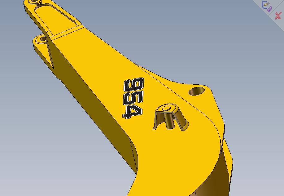

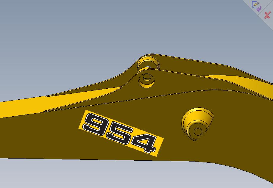

hi..
also nochmal.. ;-)
wenn ich nun die schrift dort platziere wo sie hin soll schaut ja alles gut aus.. nur wenn ich dann das modell drehe werden ja einige flächen dunkel wegen dem schatten..
kann ich nun mein bild so einfügen dass es dann auch dunkler wird..
also im gelichen verhältnis wie die fläche..
hoffe mit den bildern kann man man mein problem gut sehen.
gruß chris

Sorry, aber mit SolidWorks pur wird das nix werden. Mit Photoworks (Abziehbild) sollte es möglich sein (habs nicht probiert). Leider wird PhotoWorks ja in Zukunft durch das "einfachere" PhotoView 360 ersetzt.
Das ist leider nicht nur einfacher zu bedienen, sondern bietet eben leider auch weniger Möglichkeiten. Wie da ein Bild auf eine Fläche gesetzt werden kann, ist mir noch schleierhaft.
PS: Gerade hab ich noch diesen Thread gefunden, wo beschrieben wird, wie man in PhotoView ein Abziehbild einfügen kann. Paradoxerweise geht das nur über den Umweg mit Photoworks
