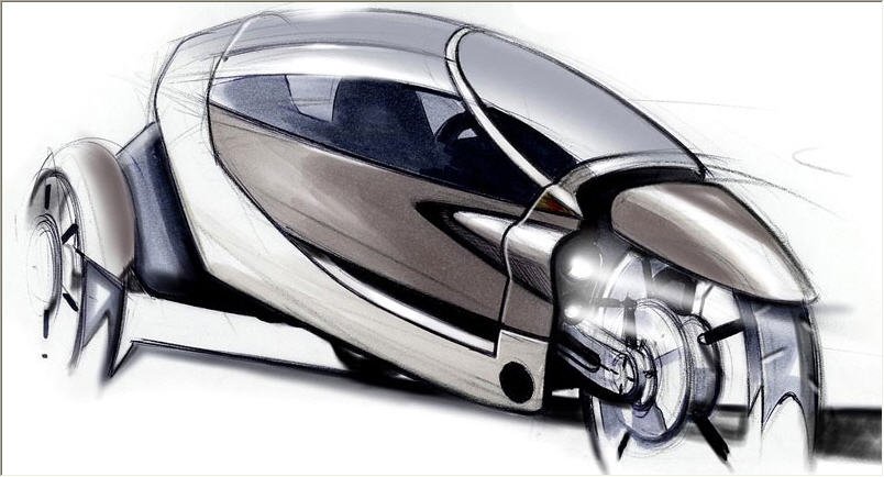

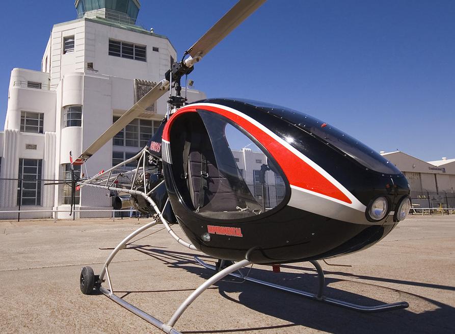

Da ich auf dem Gebiet der 3D-Flächenmodellierung gerade an meine Grenzen gestossen bin, (...an dieser Stelle nochmals Danke an dieses Forum!) wollte ich mit einem ehrgeizigem Projekt diese Kenntnisse vertiefen. Ich habe mir mal 2 komplizierte 3D-Körper ausgesucht, die ich nachmodellieren möchte.
Wie setze ich hier an, oder hat hier jemand schon fertige Modelle, an denen ich die Vorgehensweise abschauen kann?
mfg    Raubschwein

das wichtigste ist die Erzeugung deiner Kurven für die Flächenerzeugung. Wenn die erst mal stehen ist der Rest kein Problem mehr. Wie man auf dem zweiten Bild erkennt, handelt es sich zum Teil um eine große Fläche die man hinterher aufteilt in einzelne. So würde ich das Bauteil dann auch erzeugen
