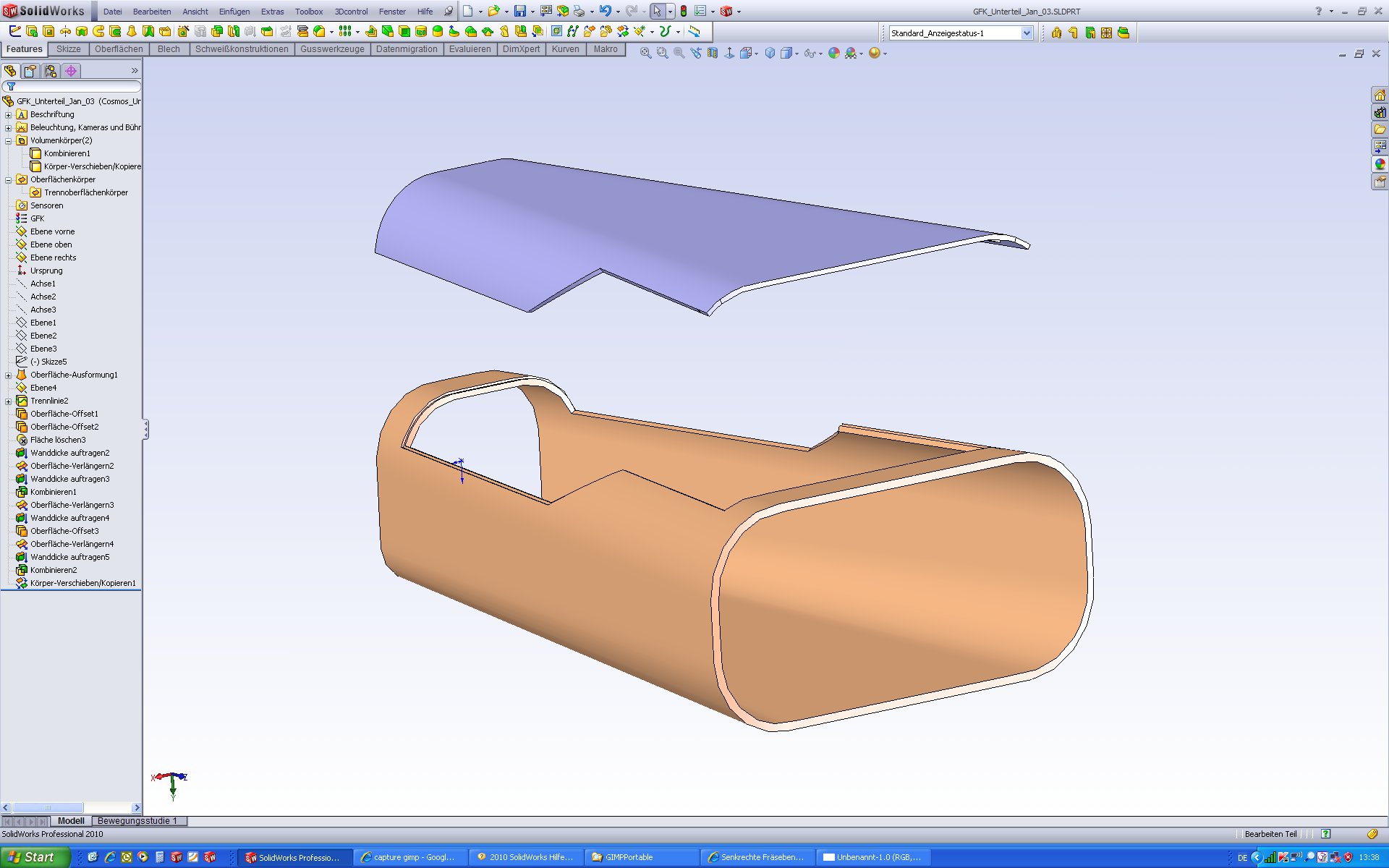

Im beigefügtem Bauteil möchte ich gerne eine Öffnung einfügen. (Ein Deckel wird dann auch noch dort angebracht!)
Wie man sieht, entsteht hier eine Fräsebene, senkrecht zur Fläche oben.
Das Ergebnis ist in der Fertigung so nicht umzusetzen. (Auserdem kann ich an dem einen Kopfende so auch die Öffnung nicht mit einem großen Radius verrunden!)
Also, ich hätte gerne, dass ich eine Öffnung mache, in welcher die Senkrechte des Randes immer Tangential der Modeloberfläche folgt.
Wenn ich also über dem Teil stehe, will ich schön von oben dem Rand mit dem Finger folgen können.
Wie funzt das?  (Konnte ich das verständlich ´rüberbringen?

Die gefrässte Oberfläche sollte immer nur so Dick sein, wie die Materialstärke....
Da am Ende des Bauteiles die Wölbung größer wird, wird das MAterial flach zur Biegung gefrässt, und es entsteht diese sichtbare "Dicke" Schnittkante, das kann ich so nicht lassen!
Das Teil kommt in die Fräsmaschine, der Fräser soll einmal entlang der Öffnungskontur fräsen, und fertig.....

Ich habe nun schon eine 3d Skizze auf dem Teil liegen, könnte ich damit nicht schräg nach aussen wegschneiden?

Ich habe folgendes probiert:
Aus der Skizze, habe ich von der Seite in beide Richtungen projeziert.
Aus dieser Projektion habe ich eine 3D-Skizze gemacht.
Auf dem Grund des Bauteiles habe ich eine einfache Skizze (Langloch) erzeucht.
Von der 3D-Skizze zu der einfachen (Langloch-) Skizze auf dem Boden habe ich einen ausgetragenen Schnitt gemacht, sieht schonmal ganz gut aus....
Jemand bessere Vorschläge?

GFK_Unterteil_Jan.zip
meinst Du so?
Mit einer Regelfläche ließ sich der Volumenkörper bei mir nicht schneiden,
deshalb der Weg mit den Obeflächen!

Super, funzt..... genau so habe ich das mir vorgestellt!
Ich bin daran gescheitert, das ich bei gleicher Vorgehensweise das nicht mit den Oberflächen versucht habe!

Wie bekomme ich nun einen Absatz auf der Oberseite, um einen Deckel ca. 3mm einzulassen?

Also, der große deckel, der oben das ganze verschließt, soll ca. 25mm größer sein, wie die jetzt zu sehende Öffnung, und ca. 3mm eingelassen werden, da er ca. 3mm stark sein wird!

GFK_Unterteil_Jan_02.zip
hier mal ein Schnellschuß!

Meine Fresse, der Junge ist gut. Das gibt schon wieder 10 Punkte von mir, und noch mal recht herzlichen Dank!
Ich habe bis jetzt noch kaum mit der Oberflächengeschichte in SW zu tuen gehabt, werde mich da jetzt mal reinarbeiten!

GFK_Unterteil_Jan_03.zip
hier ein, aus meiner Sicht, etwas besserer Weg!
Weiterhin viel Spaß.
