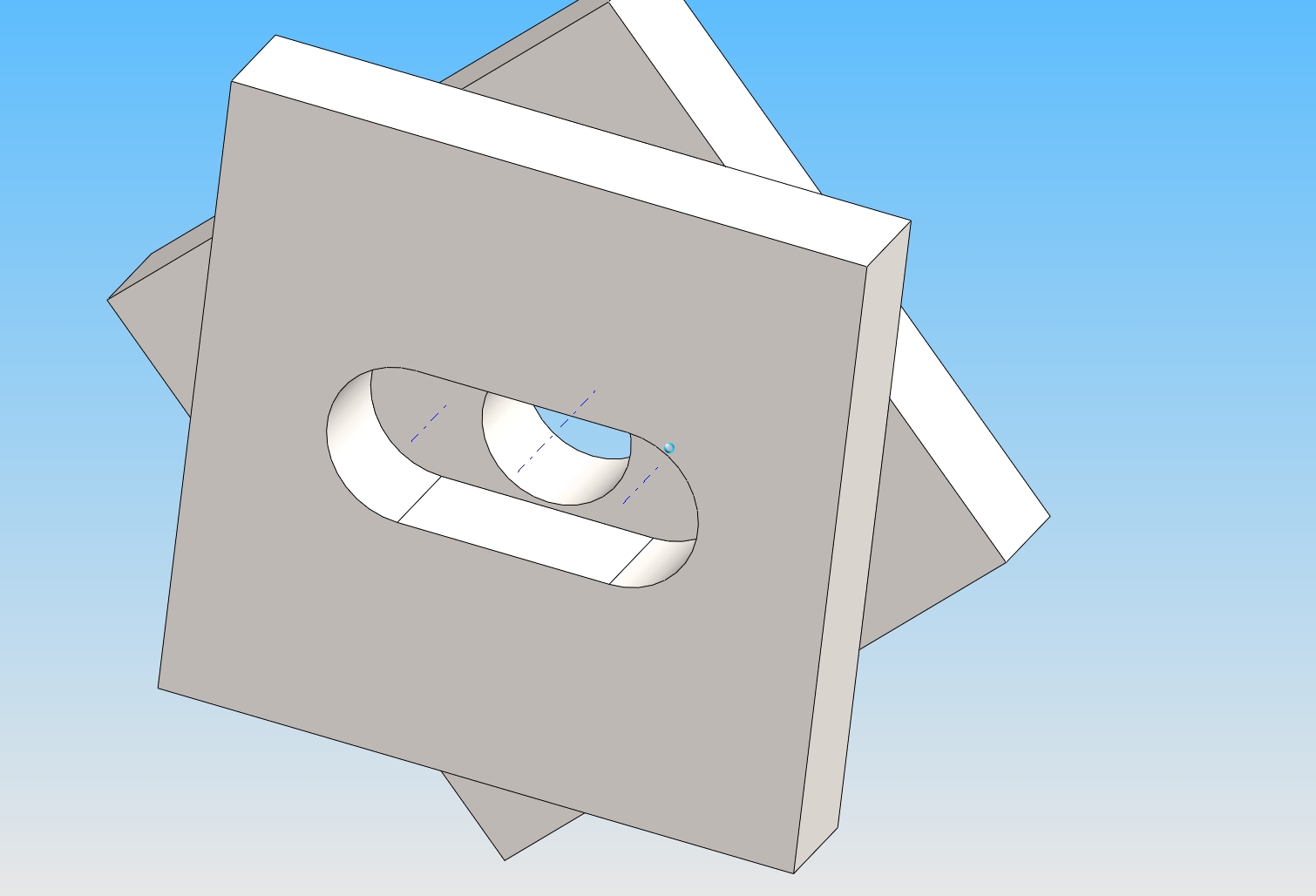

jemand eine IDEE wie man das Langloch schnell zur Bohrung abhängig machen kann, gibt es da eine Möglichkeit das relativ einfach zu gestalten????? Hab da sonst immer eine Arbeitsachse erstellt um das Langloch mittig über der Bohrung auszurichten.

Original erstellt von kattmann:
ja, genau, entschuldige..... es ist die 2010er Vfersion
gruß
und wenn du diese Angabe jetzt auch noch in dein Profil einträgst, müssen wir nicht bei jedem Fred erneut stellen!
Zu deinem Problem:
Ich bin, wie du an meinem Profil erkennen kannst , in der 2008 unterwegs.
Wir lösen das über einen Skizzenpunkt in der Mitte des Langlochs und verknüpfen den mit dem Mittelpunkt der Bohrung.
Harald

Langloch.zip
Hallo Kalli,
wenn du das Langloch mit dem entsprechenden Langlochskizzenwerkzeug gemacht hast, dann hast du eine
temporäre Achse in der Langlochmitte. Diese kannst du z.B. mit der Bohrungsachse deines Rundloches
verknüpfen.
Andreas

HI,
nee, hab ich leider nicht. Ist ja alles importierter Kram. Ich dachte ja das Solid das als feature erkennt und mir dann sowas anbietet. Aber da hab ich wohl zu viel erwartet. Und nu die harte Tour.

Hallo Kalli,
evtl. hilft dir FeatureWorks da weiter. Das ist im Professional-Paket
mit dabei...
Andreas

Das mit dem importierten Kram hättest du auch früher erwähnen können.
Schon mit FeatureWorks bearbeitet (Extra>Zusatzanwendungen>FeatureWork)
Wenn ja:
Skizze vom Langlochfeature bearbeiten und Mittelpunkt, wie in meinem anderen Beitrag erklärt, einfügen.
Wenn nein:
Neue Skizze auf Fläche erstellen und da den Punkt in der Mitte anbringen.
Danach Punkt und Bohrung verknüpfen.
Harald

wir haben das bisher auch so gelöst, daß jeder der ein Langloch in einem ET erstellt hat auch eine Achse erstellt mußte, die in der Langlochmitte durch einen Punkt definiert ist. Dann kann jeder diese Achse als Verknüpfungselemnt nutzen. Seit es von SW über die Wahl der Langlochskizze dann eine temporäre Achse automatisch einblendet nutzen wir diese Vorgehensweise. Über Punkte würde ich es vermeinden zu verknüpfen. Wenn Du da importierte Geometrie hast dann eben ein Skizze + Achse erstellen.
