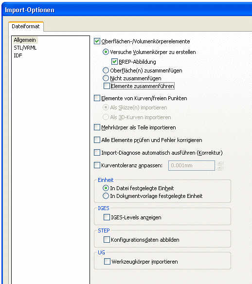

Hallo Katti,
manchmal ist so ein Absturz bedingt duch falsche Importeinstellungen.
Wenn Du ein STEP file öffnen möchtest (Datei öffnen), wähhle den Dateityp *.step aus.
Jetzt bekommst Du im Öffnendialog eine Optionen Taste(rechts unten).
Dort kannst Du bestimmen, was beim Importieren passieren soll.
Die schnellste Importmethode ist BREP (siehe Bild).
Falls diese Einstellungen nicht gehen sollten, liegt wahrscheinlich ein anderes Problem vor.

bin immer noch dabei meine Step files zu öffnen. Hab die jetzt schon ordentlich gestückelt. Bis auf einen krieg ich die auch alle hin. Nur der letzte will nicht so recht. Er zeigt mir die zwar die komplette BG an aber das Fenster friert ein, srich die Eieruhr istb weg und ich kann nichts mehr anwählen.
