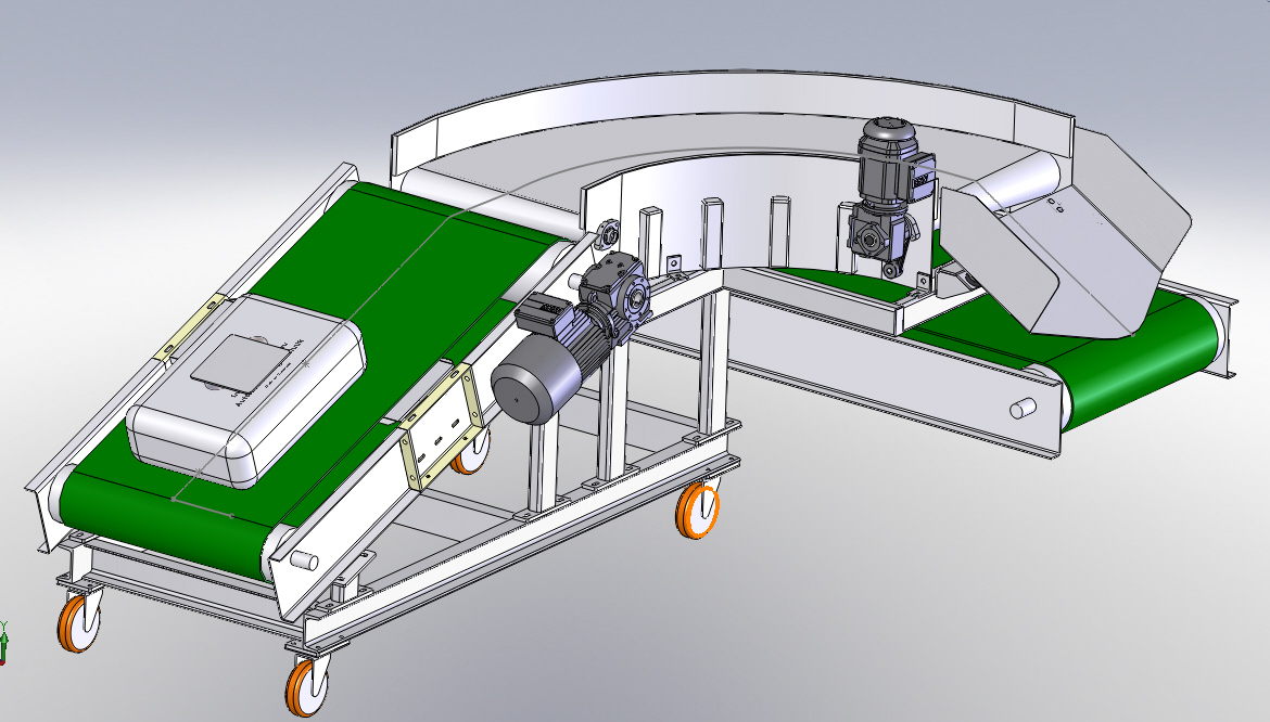

hallo :-)
nun probiere ich hier schon seit stunden rum und weiß nicht weiter...
mein zu bewegendes teil, das auf einer 3d spline verknüpft ist, bleibt in der bewegungssimulation mittels linearmotor in der ersten kurve hängen.
es sieht so aus, als würde es einen konflikt zwischen den modellverknüfunen und der richtung des motors geben.
kann mir jemande helfen ?
ps. ich arbeite mit swx2009

Bilder, Modelle, Beispiele...wären hier hilfreich
Das Problem ist wohl, dass der Richtungsvektor deines Linearmotors die Richtungsänderung des beweglichen Teils nicht mit macht, sondern immer in die anfangs definierte Richtung weist. Wenn deine Richtungsänderung zu groß wird (->90°) bleibt kein Teilvektor mehr für den Motor übrig.

Ist vielleicht noch eine Abhängigkeit die irgendwo eingreifft und blockiert?

Probier mal, die Verknüpfung nicht an einen Spline, sondern an eine Oberflächenkante zu legen. Die funktionieren normalerweise besser.

vielen dank für eure antworten javascript:InsertSMI(' %20');
ja,linearmotor u kurve widersprechen sich erstmal  wie wärs mir einer geraden kurve ? javascript:InsertSMI(' %20');
das transportgut soll entlang der spline geführt werden. verknüpfungen:mittelpunkte der auflagelinien mit der spline, eine auflagelinie parallel zu ebene oben. es ist nicht überdefiniert, da es sich von hand im modell sehr gut ziehen lässt.
"Wenn deine Richtungsänderung zu groß wird (->90°) " zur probe habe ich mal einen menschen mittels linearmotor im kreis laufen lassen, DAS funktioniert wiederrum. (????)
wie auch immer, gibt es für meinen fall vielleicht auch eine einfachere lösung ?
später soll das transportgut durch die gesamte anlage laufen, also alle möglichen richtungen durchlaufen können

Da fallen mir auf Anhieb nur die Beispiele von Mike J. Wilson ein.
Die funktionieren allerdings nicht per Simulation mit Motor etc. sondern über Gleichungen. Aber vielleicht reichts ja für deinen Fall.
Z.B. "Reference Point", "Curve Driven Animation", "Escher's Mobius Strip II" oder "Slot Cars" könnten für dich passen.
Die Beispiele sind schon etwas älter, funktionieren aber immer noch.

moin klaus
ja, die "curve driven animation" habe ich vor einiger zeit schonmal auseinandergenommen. sehr interessant und wohl auch weniger speicherintensiv :-) :-)
ich sollte mich also von meiner simulations-vision trennen und einfachere wege gehen :-)
mein forschungsdrang ist allerdings noch nicht gestoppt, denn ich weiß immernochnicht, warum dies bei einem kreis, aber nicht bei einer spline funktioniert. naja, ich wurschtel mal weiter.
werd mich melden , sobald ich ein ergebnis habe :-)

Ich hab das auch mal bei einem einfachen Oval mit Simulation probiert.
Normalerweise bleibt mein Teil kurz nach Beginn der Kurve stehen, logischerweise, weil der Linearmotor immer in die gleiche Richtung schiebt (oder zieht). Aber in einzelnen Fällen ist der Körper um die Kurve gefahren. Unlogischerweise. Und meistens haben sich dann die Verknüpfungen auf den Kopf gestellt.
Es sollte irgendwie einen Vorschub entlang einer Linie/Kante geben, das müsste man mal als Verbesserungsvorschlag bringen.
