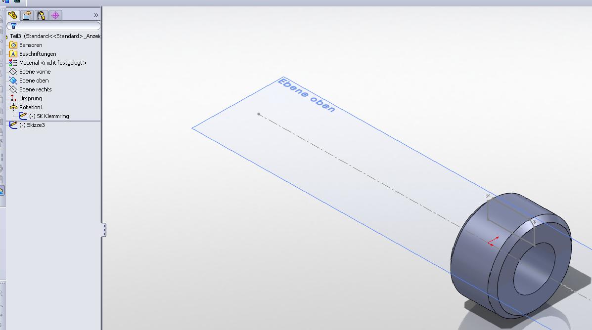

Hallo Zusammen
Ich stecke gerade bei einer Radialen Bohrung fest.
Was ich machen will (Ich mache dieses Teil nach einen Buch)
Eine Bohrung auf der Skizze "Oben".
Damit sich unsere Bohrung stets in der Mittelebene des Ringes befindet, kopieren wir die breitere der beiden Kanten in die Skizze:
Schritt 1
Blenden Sie SK Klemmring ein, markieren Sie deren untere Kante und klicken Sie auf Elemente übernehmen. Die Abfrage nach der Zweideutigkeit beantworten Sie mit dem Einzelsegment.
Schritt 2
Markieren Sie die übernommene Kante und deklarieren Sie sie im PropertyManager "Für Konstruktion"
Bei mir ist nirgens ein Fenster zu sehen wo geschrieben steht "Elemente übernehmen" und auch Zweideutikeit auflösen ist nirgens zu sehen...
Kann mir jemand helfen  oder gibt es eine Alternative Möglichkeite eine Radiale Bohrung zu machen die exakt in der Mitte des Ringes liegt.
Wenn ich es richtig Verstanden habe, dann geht es nur darum, dass ich von einer anderen Skizze die Mittellinie oder eine andere Referenzlinie übernehmen kann auf eine andere Skizze damit ich eine Skizze also ein Kreis Zeichnen kann der exakt in der Mitte des Ringes ist.
Tut mir leid für meine dummen Fragen
Viel vielen Dank für euer Verständnis
Philipp

nimm einfach den Bohrungsassistenten im 3D Modus
der bohrt immer genau zur Achse!
(3D Modus bedeutet keine Fläche anklicken BA anwählen
und Du bist automatisch in einer 3D Skizze)
(Wenn Du vorher die Fläche anklickst und dann den BA
anwählst hast Du eine 2D Skizze)

Hallo Philipp,
hab mal eben ein kurzes Video gemacht.
Etwas ruckelig und schnell, aber unter die 1MB Uploadgrenze zu kommen ist gar nicht so einfach

hier im Anhang ein kleines Beispiel ohne Bohrungsassi. Ich mag ihn nicht besonders. Aber geht natürlich auch, sowie Andreas es verschlägt.
@ Businessbert: Ich würde immer klare Endbedingungen definieren.
Durch alles oder bis nächste? Nur so als Tip.

Vielen Dank für eure grosse Mühe. Leider blicke ich immer noch nicht durch. Bin kurz davor meine Mobile Workstation aus dem Fenster zu schmeissen !!
@businessbert
Vielen Dank für das Video, leider geht mir dies viel zu schnell, klar du hast die 1 MB grenze einhalten müssen.
Meine Schritte
1 Ebene Oben Anzeigen
2 Bohrungsassistent aktivieren
3 Endbedingung Bis nächste
4 Registerkarte " Position" und jetzt kann ich nicht wie bei dir im Video die Linie anklicken (siehe Anhang)
Ich setze alles zurück aktualisiere mit Ctrl + Q und beginne von Vorne. Jetzt komm es ganz interessant; die gleichen Schritte doch nun kann ich unter der Registerkarte "Positionen" im gelben Bereich 3D Skizze auswählen...wieso das ? einmal so - einmal einmal so ?
Frage
Wieso ist für mich die Linie nicht anwählbar ? Sie sollte nach dem anklicken grün erscheinen.
Sind bei mir irgendwelche Buttons aktiviert ?

Hallo Philipp,
nachdem ich jetzt einen besseren Codec für mein Video habe, jetzt das selbe noch mal in etwas langsamer.
Bei der Datei von Robert Hess musst du nur  RMT - "Link speichern unter" auswählen und im folgenden "Speichern unter"-Auswahlfenster die Endung .txt vom Namen (SW2009_Teil1_Ring_mit_Bohrung.SLDPRT.txt) entfernen.
Dann funktioniert das Teil.
Habe es trotzdem gemeinsam mit meinem Teil noch einmal angehängt.

Soweit ich das aus 2008 kenne ist beim Bohrungsassi beim Wechsel auf den Reiter Position immer noch der Punkt aktiv und du kannst deswegen wahrscheinlich die Linie nicht anwählen.
Drück mal ESC nach dem Reiterwechsel.

Nun ich habe es auf die verschiedensten Arten geschafft.
Viele Wege führen nach Rom.
Ein Problem welches ich bis jetzt noch nicht lösen konnte.
Im Skizzen Modus oder im Bohrassi Modus beim klicken von " Elemente übernehmen " werde ich nicht gefragt Zweideutigkeit auflösen wo ich anklicken kann ob ich die ganze Skizze übernehmen will oder nur einen Teil.
Kann man dies irgendwo einstellen ?

erstellt am: 11. Mrz. 2010 16:31    Editieren oder löschen Sie diesen Beitrag!  <-- editieren / zitieren -->   Antwort mit Zitat in Fett Antwort mit kursivem Zitat    Unities abgeben: 1 Unity (wenig hilfreich, aber dennoch)2 Unities3 Unities4 Unities5 Unities6 Unities7 Unities8 Unities9 Unities10 Unities
uerbernehmen.rar
Hier im Anhang kann man evtl. besser entnehmen  was ich meine
Philipp
businessbert
Konstruktion, Projektleitung, CadAdmin
Sehen Sie sich das Profil von businessbert an!   Senden Sie eine Private Message an businessbert  Schreiben Sie einen Gästebucheintrag für businessbert
Beiträge: 225
Registriert: 30.04.2009
SolidWorks Premium 2015 SP4 - SNL
Windows 7 Prof. 64-bit
Intel Xeon CPU E5-1620 3.50GHz
NVIDIA Quadro K4200
16GB Ram
Samsung SSD SM84 512GB
erstellt am: 11. Mrz. 2010 17:26    Editieren oder löschen Sie diesen Beitrag!  <-- editieren / zitieren -->   Antwort mit Zitat in Fett Antwort mit kursivem Zitat    Unities abgeben: 1 Unity (wenig hilfreich, aber dennoch)2 Unities3 Unities4 Unities5 Unities6 Unities7 Unities8 Unities9 Unities10 Unities Nur für Arneytic 10 Unities + Antwort hilfreich
Die Fehlermeldung kommt weil du versuchst die ganze Skizze zu übernehmen.
Elemente die Senkrecht zur Ebene stehen können mit diesem Befehl aber nicht übernommen werden.
Das heist: die vertikalen Linien in der Rotations-skizze des Ring-teils lösen den Fehler aus.
Wenn du nur die horizontale Kante auswählst bekommst du keinen Fehler.
Robert Hess
Maschinenbautechniker
Beiträge: 2533
Registriert: 16.06.2000
nVidia Quadro K4100 - 4 GB
SWX seit 1998
erstellt am: 11. Mrz. 2010 17:39    Editieren oder löschen Sie diesen Beitrag!  <-- editieren / zitieren -->   Antwort mit Zitat in Fett Antwort mit kursivem Zitat    Unities abgeben: 1 Unity (wenig hilfreich, aber dennoch)2 Unities3 Unities4 Unities5 Unities6 Unities7 Unities8 Unities9 Unities10 Unities Nur für Arneytic 10 Unities + Antwort hilfreich
Jau so is es. Projeziert wird immer senkrecht zu einer Ebene.
MFG Robert Hess.
