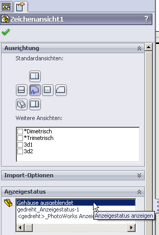

Hi Leute,
kann man in der Ableitung einer baugruppe eine in der BG ausgeblendete Komponente wieder einblenden ohne dass diese in der BG auch eingeblendet wird?
Ich könnte diese Funktion in Zukunft sehr oft gebrauchen.
Also bitte helft mir.
Grüße Phil

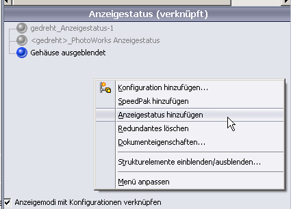

Klar, das machst du mit zwei verschiedenen Ansichtsstati und wählst den jeweils passenden für deine Zeichenansicht aus.

erstellt am: 09. Mrz. 2010 15:55    Editieren oder löschen Sie diesen Beitrag!  <-- editieren / zitieren -->   Antwort mit Zitat in Fett Antwort mit kursivem Zitat    Unities abgeben: 1 Unity (wenig hilfreich, aber dennoch)2 Unities3 Unities4 Unities5 Unities6 Unities7 Unities8 Unities9 Unities10 Unities
und wo erstelle ich diese?

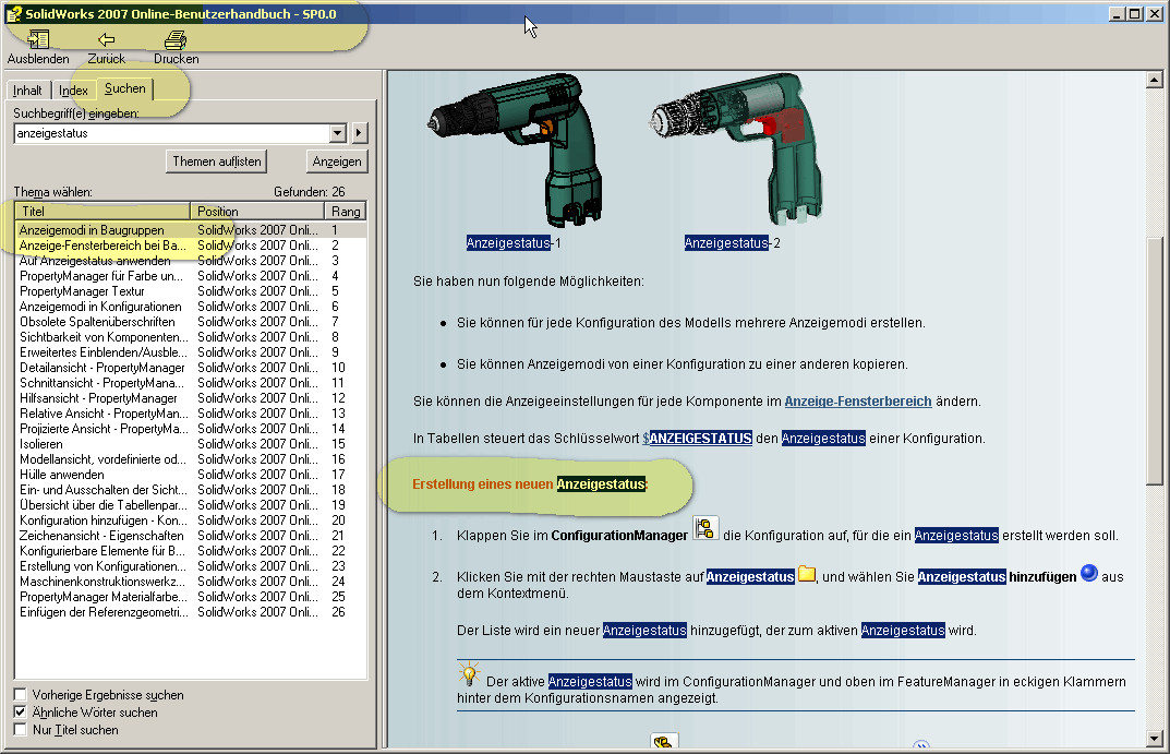

erstellt am: 09. Mrz. 2010 16:21    Editieren oder löschen Sie diesen Beitrag!  <-- editieren / zitieren -->   Antwort mit Zitat in Fett Antwort mit kursivem Zitat    Unities abgeben: 1 Unity (wenig hilfreich, aber dennoch)2 Unities3 Unities4 Unities5 Unities6 Unities7 Unities8 Unities9 Unities10 Unities Nur für SannSpeed 10 Unities + Antwort hilfreich
Original erstellt von SannSpeed:
Ist in der Hilfe genau beschrieben ...
