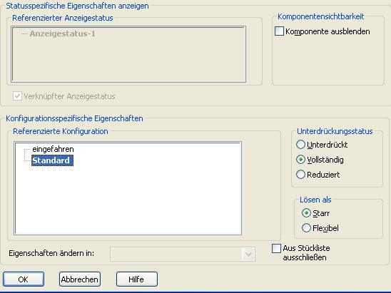

ich stehe hier vor einem Problem, welches wahrscheinlich recht einfach zu lösen ist.
Ich habe eine Hauptbaugruppe.
In dieser Hauptbaugruppe befindet sich eine Baugruppe eines Krans.
In der Baugruppe des Krans befindet sich widerum eine Baugruppe eines Sicherungselements.
Dieses Sicherungselement hat Konfigurationen für gesichert und ungesichert.
In meiner Haupbaugruppe habe ich auch Konfigurationen.
Nun möchte ich, dass das Sicherungelement in der Haupbaugruppe bei einer Konfuguration gesichert dargestellt wird und bei der anderen ungesichert.
Jedes mal wenn ich die Konfiguration des Sicherungselements in der Hauptbaugruppe umstelle, ist es auch in den anderen Konfigurationen der Hauptbaugruppe umgestellt.
Ich denke ich muß nur irgendwo ein Häkchen ab oder anwählen (SWX2009)
Kann mir jemand helfen?

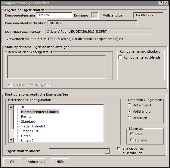

erstellt am: 08. Mrz. 2010 18:06    Editieren oder löschen Sie diesen Beitrag!  <-- editieren / zitieren -->   Antwort mit Zitat in Fett Antwort mit kursivem Zitat    Unities abgeben: 1 Unity (wenig hilfreich, aber dennoch)2 Unities3 Unities4 Unities5 Unities6 Unities7 Unities8 Unities9 Unities10 Unities Nur für RalphRX8 10 Unities + Antwort hilfreich
Hallo ,
geh einfach in Deiner Baugruppenkofiguration auf
Dein Sicherungselement dann auf Komponenteneigenschaften und stell dort
die richtige Konfiguration ein.
Ganz unten noch nur diese auswählen und Fertig

@Krümmel
Danke, aber das wußte ich ja. Das Problem ist ja, dass er beim Umstellen der Konfiguration des Sicherungselements dies bei allen Konfigurationen in der Hauptbaugruppe macht.
@Brödlahans,
Danke für den Tip. Wollte eigentlich an den Baugruppen selbst nichts verändern.
Aber wenn es keine andere Möglichkeit gibt, werd ichs so machen.

erstellt am: 08. Mrz. 2010 18:37    Editieren oder löschen Sie diesen Beitrag!  <-- editieren / zitieren -->   Antwort mit Zitat in Fett Antwort mit kursivem Zitat    Unities abgeben: 1 Unity (wenig hilfreich, aber dennoch)2 Unities3 Unities4 Unities5 Unities6 Unities7 Unities8 Unities9 Unities10 Unities Nur für RalphRX8 10 Unities + Antwort hilfreich
Ganz unten noch nur diese Konfiguration auswählen und Fertig
Dann sollte das gehen!
Andreas
Stillstand ist Rückschritt

erstellt am: 08. Mrz. 2010 18:46    Editieren oder löschen Sie diesen Beitrag!  <-- editieren / zitieren -->   Antwort mit Zitat in Fett Antwort mit kursivem Zitat    Unities abgeben: 1 Unity (wenig hilfreich, aber dennoch)2 Unities3 Unities4 Unities5 Unities6 Unities7 Unities8 Unities9 Unities10 Unities
Ja, dass kenn ich eigentlich auch so, aber diese Auswahl gibts in diesem Fall nicht,
warum auch immer. (siehe Bild)

erstellt am: 08. Mrz. 2010 19:05    Editieren oder löschen Sie diesen Beitrag!  <-- editieren / zitieren -->   Antwort mit Zitat in Fett Antwort mit kursivem Zitat    Unities abgeben: 1 Unity (wenig hilfreich, aber dennoch)2 Unities3 Unities4 Unities5 Unities6 Unities7 Unities8 Unities9 Unities10 Unities Nur für RalphRX8 10 Unities + Antwort hilfreich
hat die UnterBG Konfis oder hat ein Bauteil der UnterBG Konfis?

erstellt am: 08. Mrz. 2010 19:17    Editieren oder löschen Sie diesen Beitrag!  <-- editieren / zitieren -->   Antwort mit Zitat in Fett Antwort mit kursivem Zitat    Unities abgeben: 1 Unity (wenig hilfreich, aber dennoch)2 Unities3 Unities4 Unities5 Unities6 Unities7 Unities8 Unities9 Unities10 Unities
Die Unter-Unter-Baugruppe hat die Konfi für das Sicherungselement.
-Hauptbaugruppe
  -Kran
   -Sicherungelement mit Konfi gesichert und ungesichert
Wechselt man in der Baugruppe des Sicherungselements die Konfi, wird einfach nur ein Bolzen rauf- und runterbewegt

erstellt am: 08. Mrz. 2010 19:31    Editieren oder löschen Sie diesen Beitrag!  <-- editieren / zitieren -->   Antwort mit Zitat in Fett Antwort mit kursivem Zitat    Unities abgeben: 1 Unity (wenig hilfreich, aber dennoch)2 Unities3 Unities4 Unities5 Unities6 Unities7 Unities8 Unities9 Unities10 Unities Nur für RalphRX8 10 Unities + Antwort hilfreich
sorry wenn ich nochmal nachhake,
ändert sich die Länge des Bolzen (=Bauteil der UnterBG ist konfiguriert )
oder ändern sich die Verknüpfungen
des Bolzen wenn Du in der UnterUnterBG die Konfiguration wechselst?
(= UnterBG ist konfiguriert)

erstellt am: 08. Mrz. 2010 19:34    Editieren oder löschen Sie diesen Beitrag!  <-- editieren / zitieren -->   Antwort mit Zitat in Fett Antwort mit kursivem Zitat    Unities abgeben: 1 Unity (wenig hilfreich, aber dennoch)2 Unities3 Unities4 Unities5 Unities6 Unities7 Unities8 Unities9 Unities10 Unities
Kein Problem.
Die Verknüpfungen in der Unter-Unter-Baugruppe ändern sich.
Es wird einfach ein Bolzen hochgezogen.
