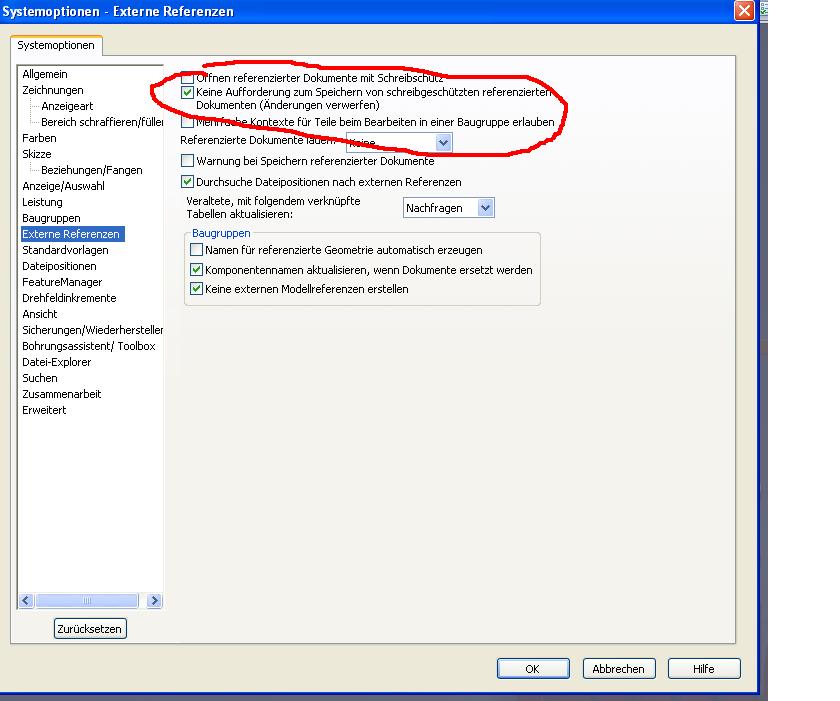

Wir haben eigentlich gedacht, dieses Problem mit einem Häkchen bei "keine Aufforderung zum Speichern von schreibgeschützten referenzierten Dokumenten" gelöst zu haben.
Klar ist dann, dass so natürlich auch beabsichtigte Änderungen möglicherweise nicht gespeichert werden können.

Da liegt doch der Hase im Pfeffer.  Das PLM macht dicht. Ohne neue Version kein Speichern.
Da der Anwender ja nichts geändert hat, erzeugt er auch keine neue Version. Die von SolidWorks geänderte Datei wird verworfen!  Das bleibt aber nicht ohne Folgen. Öffnet ein(e) Kollege(in) irgendwann später die Zeichnung oder die Top-Baugruppe kommt es öfters zu Problemen. Schnitte sind zerhauen, einzelne Modelle sind ausgeblendet. Versionieren wir die Objekte im PLM und speichern die in SWXSolidWorks aktualisierte Struktur (ohne jegliche andere Änderung) wieder zurück sind.
Sind Alle wieder glücklich.
