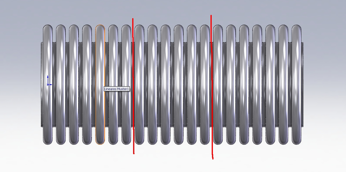

Hi Leute, ich möchte einen Balg biegen. Er soll wie auf dem Bild zu sehen ist nur zwischen den beiden Roten ebenen einen Radius erhalten. Wie stell ich das an?

dafür scheint das VERBIEGEN-Feature wie gemacht. Findest du im Pull-Down-Menü. Ist aber ein bischen rechenintensiv...

Leuchtet ein... geschafft, danke!
