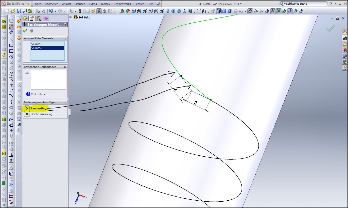

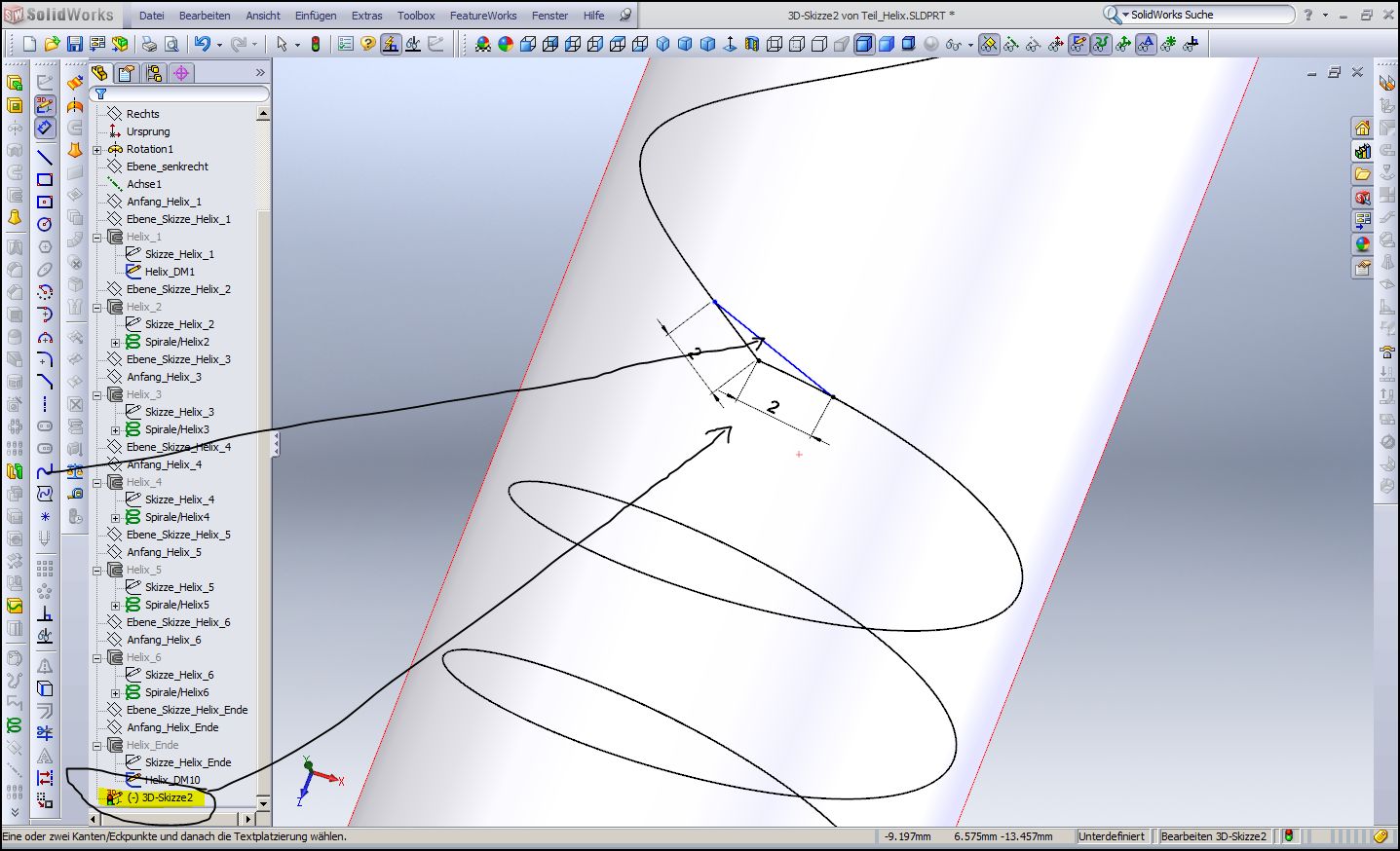

Hallo alle,
ich bin neu hier. Habe mich schon mal durchgelesen, aber nichts wirklich Passendes gefunden. Ich möchte den Übergang zwischen zwei Helices verrunden, d.h. der Übergang muss fließend, ohne Knick sein. Die Gesamthelix ist konstruiert durch mehrere aufeinander folgende Helices mit jeweils konstanter Steigung, was auch so bleiben müsste. Weitere Vorgaben sind, dass sich die Parameter einer Helix nur jeweils alle halbe Umdrehung ändern sollte und die Helix so wie sie jetzt ist nicht verändert werden soll bis auf eben die Knicke. Dazu kommt, dass ich nicht so der Profi in SWXSolidWorks bin...
Bin schon ganz gespannt auf eure Ideen.
Grüße, Crissie

Hallo Crissie.
Ich würd jetzt mal ganz plump behaupten, dass das mit einer Verrundung funktionieren müsste.
Oder du machst in die Helix-Skizze eine Skizzenverrundung rein. Sollte auch möglich sein.

Hi Hammerlein,
das mit der Verrundung funktioniert mit kleinen Radienwerten, die machen aber den Übergang nicht wirklich fließender. Mit größeren Werten funktioniert es nicht.
Wenn ich die beiden Helix-Skizzen verrunden möchte, ist die Verrunden-Funktion deaktiv.
Mehr Ideen???
Grüße, Crissie

selber dran konstruieren oder Teil hier reinstellen. Ich kann mir anhand des Bildes nicht erklären warum Du Probleme mit der normalen Verrundung hast

Hallo Thermoflasche,
hier die Datei. Der Verrundungsradius muss min. 15 mm betragen

interessant ist in diesem Zusammenhang sicherlich die Möglichkeit, EINE Helix mit variabler Steigungshöhe definieren zu können. Nach der Auswahl "Definiert durch: Steigung und Umdrehung" wird dies angeboten. Habe ich schon mal sehr gut für eine Extruderschnecke verwenden können.

Hier ein Beispiel mit dem "Umwickeln"-Feature. Du musst das noch an deine Maße anpassen, dazu war ich zu faul. Aber das Prinzip ist das, um was es geht
Und füll bitte mal deine Signatur aus, damit wir wissen, mit welcher Version du arbeitest etc...

Hi Klaus,
das sieht sehr gut aus. Kann ich die Spur hierzu auch irgendwie abwickeln, die Kanten in eine Skizze übernehmen und dann einfach die Radien einbringen oder so??? Oder muss ich die Länge jeder Helix ausmessen und die Skizze selbst erstellen? Ich habe so an die 100 dieser Körper zu bearbeiten...
Gruß, Crissie

das hatte ich auch schon versucht, dabei bleiben aber Kurven nicht so wie sie waren. Die Helix verändert sich dabei ein wenig. Laut der SWXSolidWorks-Hotline ist das ein mathematisches Problem und ist eben so.
Aber danke für den Tip!

Wenn ich das richtig verstanden habe, sind die "Eckpunkte" deiner Helix immer irgendwo auf einer bestimmten Umdrehungszahl..1..2..2,5 usw.
Da kannst du doch deine Skizze bestimmt mit Gleichungen steuern?

2009Teil_Helixtm.zip
noch nicht ganz sauber ( keine Zeit) aber was für den Anfang (hoffe ich)...

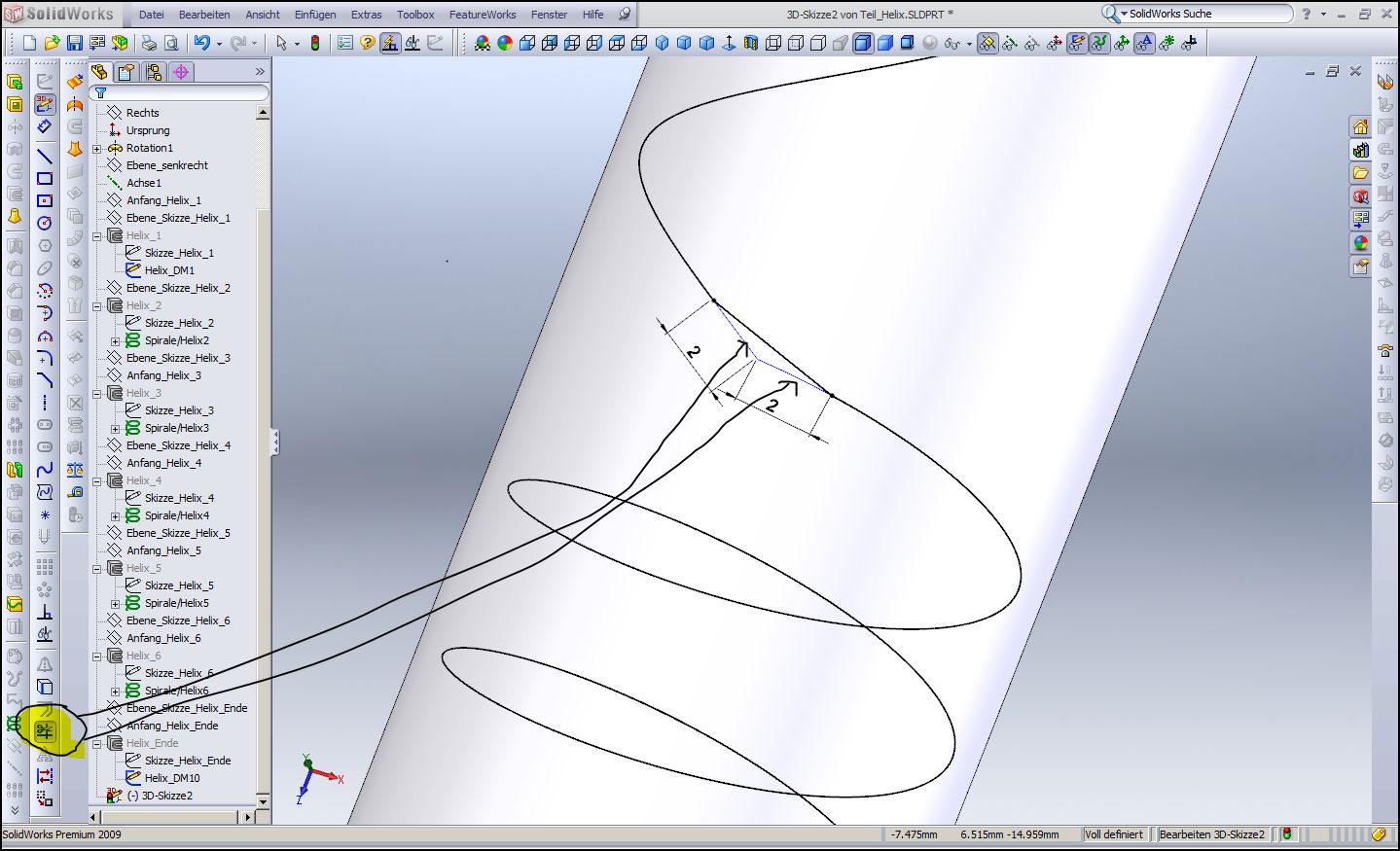

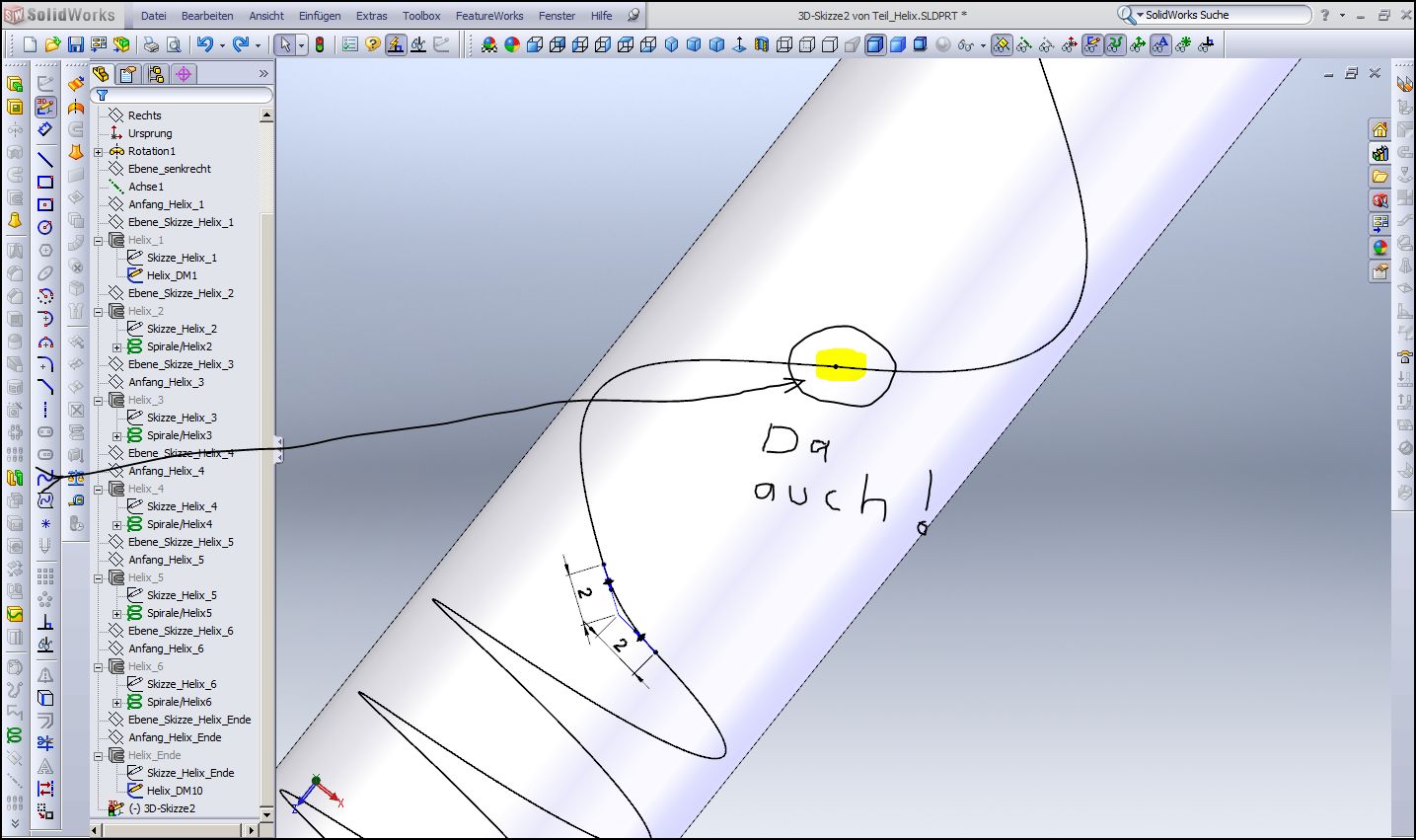

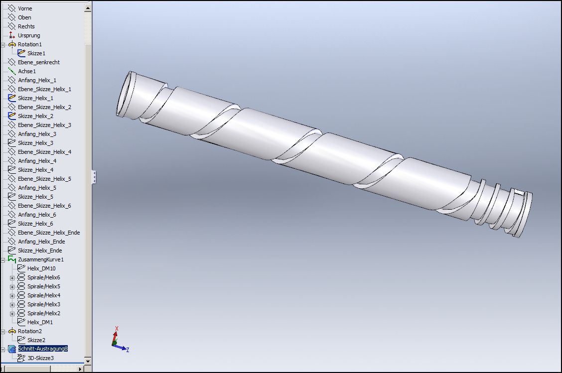

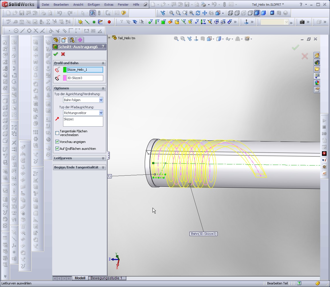

erstellt am: 09. Mrz. 2010 17:58    Editieren oder löschen Sie diesen Beitrag!  <-- editieren / zitieren -->   Antwort mit Zitat in Fett Antwort mit kursivem Zitat    Unities abgeben: 1 Unity (wenig hilfreich, aber dennoch)2 Unities3 Unities4 Unities5 Unities6 Unities7 Unities8 Unities9 Unities10 Unities Nur für Crissie 10 Unities + Antwort hilfreich
SWX2009Volumenkörperaustragung_Teil_Helix_AK.zip
SWX2009Profilaustragung_Teil_Helix_AK.zip
Hallo zusammen
was mit Volumenkörperaustragung so alles geht
(Alle Kurvenbestandteile zu einer zusammengesetzten Kurve gemacht)
(3D Skizze dort Elemente übernommen)
(Übergänge mit einem kurzen Spline beidseitig tangential zur Kurve gesetzt)
Und siehe da
Andreas
(Perfekt ist allerdings was anderes  )
(Warten auf 2011  )
(Profilaustragung liefert besseres Ergebnis  )

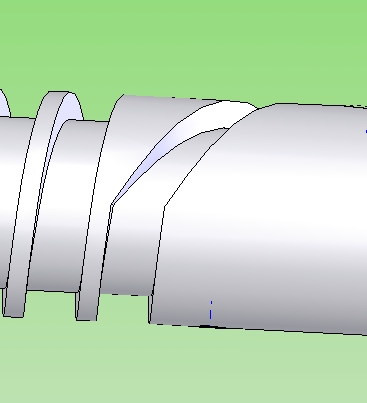

erstellt am: 17. Mrz. 2010 10:47    Editieren oder löschen Sie diesen Beitrag!  <-- editieren / zitieren -->   Antwort mit Zitat in Fett Antwort mit kursivem Zitat    Unities abgeben: 1 Unity (wenig hilfreich, aber dennoch)2 Unities3 Unities4 Unities5 Unities6 Unities7 Unities8 Unities9 Unities10 Unities
Hallo Andreas,
hallo alle,
ich habe deinen Vorschlag umgesetzt. Ansatzweise hat es auch geklappt

- Hast du einen Oberflächen-Spline verwendet?
- Worauf bezieht sich deine Bemaßung (die inneren Maßhilfslinien sitzen im Nichts)?
- Kann man den eingesetzten Spline auch über eine Radiusangabe steuern? Dein Spline ist tangential und die Endpunkte deckungsgleich zur Ursprungskurve, in beide Richtungen, richtig? Diese Kombination bekomme ich nicht hin, irgendwas ist immer überdefiniert.
- Bei der Austragung bleibt ein schmaler Rest über der einen Hälfte der Nut stehen (wie ein Vordach). Warum? Evtl. nur ein Anzeigefehler?
Hast du/habt ihr dazu noch Ideen?

Hallo Crissie,
generell die Profilaustragung mit Richtungsvektor wählen!
(Volumenkörperaustragung ist noch nicht ausgereift und in Deinem Fall zu ungenau)
Die Bilder zeigen den Vorgang die Übergänge zu gestalten.
1. Kurven in 3D Skizze übernehmen
2. (Bild 1) geraden Spline im Übergangsbereich einzeichnen und zum ursprünglichen Knick bemaßen
3. (Bild 2) die zwei Stücke des alten Übergangs wegtrimmen
4. (Bild 3) eingesetzten Spline über Beziehungen hinzufügen Beidseitig tangential zur Kurve setzen
   (nicht durch die von SWX angezeigte Farbe schwarz irritieren lassen der Spline ist noch nicht voll definiert)
   (an der Stelle wage ich den Begriff BUG?)
5. (Bild 4)das Ganze bei jedem Kurvenübergang wiederholen (ÜBERALLwo ein Punkt in Deiner Skizze zu sehen ist)
Den Spline kannst Du IHMO nur durch die gezeigte Bemaßung steuern.
(Wenn dazu einer mehr weiss bitte melden würde mich auch interessieren)

Hallo nochmal
Bild 4
Sorry überlesen , das deutet auf eine nicht stimmige 3D Skizze als Bahn der Austragung,
keinesfalls ist es ein Darstellungsfehler!
Abhilfe schafft da die Schnittkontur nach aussen zu vergrößern oder die Austragungsbahn anzupassen.
Andreas
