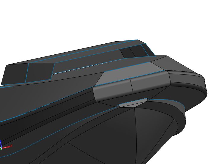

Guten Morgen,
ich habe hier ein importiertes Schiffsmodell bekommen für das ich den Aufbau auch gut hinbekommen habe und nun soll ich so etwas wie einen Schacht von der Oberfläche ins Innere anlegen. Damit gehen die Probleme los, denn ich kann die importierten Flächen nicht durchstoßen. Linear Auftragen geht, aber schneiden geht nicht. Nun stelle ich fest, dass das kein Körper ist, sondern nur eine Oberfläche (siehe Bild, ich habe die vordere Wand gelöscht um reinzugucken) Versuchsweise habe ich mit 0mm Abstand eine Offset-fläche erstellt und den Rest ausgeblendet, das hat auch nicht geholfen. Den geöffneten Aufbau den man sieht könnte ich vielleicht noch irgendwie nachbauen, aber der Schacht soll noch weiter ins Innere gehen und auch das ist alles kein Körper. Gibt es eine Funktion die mir vielleicht einen vollen Körper erstellt? Man sieht an dem Foto auch recht schön dass der Aufbau "schwebt".

Hmmm.... also dann probier ich es nachher oder morgen nochmal.... ich befürchte allerdings dass ich das schon mit den Flächen schließen probiert habe.
Wie meinst Du das mit Material auftragen? Mein Problem ist, dass ich in den Schiffskörper rein muss. Und das Boot besteht nur aus Oberflächen ohne Tiefe. Irgendeine Idee?
Kann man vielleicht einzelne Ausschnitte der Oberfläche voll durchsichtig machen? Dann könnte ich einfach einen Bereich definieren der durchsichtig ist....

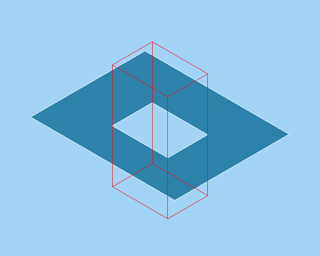

modeng
Beiträge: 7061
Registriert: 10.12.2003
erstellt am: 08. Mrz. 2010 16:09    Editieren oder löschen Sie diesen Beitrag!  <-- editieren / zitieren -->   Antwort mit Zitat in Fett Antwort mit kursivem Zitat    Unities abgeben: 1 Unity (wenig hilfreich, aber dennoch)2 Unities3 Unities4 Unities5 Unities6 Unities7 Unities8 Unities9 Unities10 Unities Nur für justnee 10 Unities + Antwort hilfreich
sollte sich doch auch so in SW machen lassen:
- eine Skize in Groesse des Durchbruchs auf die Flaeche
  zeichnen
- diese in gewuenschter Tiefe als Flaeche(nsatz) austragen
- jetzt mit Trimmen die Flaeche auf der der 'Durchbruch'
  steht gegen den 'Durchbruch' trimmen.
Nun sollte sich in der Flaeche ein Loch befinden (siehe Bild)
(der 'Kasten' fuer den Durchbruch wurde ausgeblendet) ggf. fuer
weiter innen liegende Flaechen wiederholen
Klaus

Ja denk ich auch! Nur wie muss man wissen
Also ich weiß nicht ganz genau was du meinst, erst Material erstellen und dieses dann schneiden? In dem Bild arbeite ich mit dem Trick die Luke einfach so groß wie die Oberfläche zu machen und diese dann auf voll Durchsichtig zu stellen. Der Kasten geht noch viel weiter in den Rumpf rein.
Beim Schneiden bleibt die (blaue) Ebene erhalten, das klappt also nicht. Wie kann ich auf diese Ebene 1mm Material auftragen OHNE vorher einen Umriss auf diese Fläche zu zeichnen?
