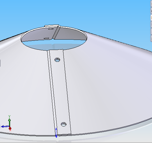

Hallo Mitstreiter,
wie geht ihr vor, wenn an einem Kegel eine Lasche zum Verschrauben dran soll?
habe mal ein Muster hochgeladen mit folgenden Problemen:
- Verschraubungsebenen lassen sich nicht mittig anordnen
(sonst bleibt keine gerade Kante für das Blech)
- Überlappung hebt ab, da Lasche nur gerade möglich.
in Echt ist es ein dünnes Blech, da spielt so manches wohl keine Rolle,
aber geometrisch geht es irgendwie nicht so trivial ... .
Wir hätten natürlich gerne wieder eine Zeichnung mit Abwicklung, so ähnlich schön einfach, wie es schon immer war ....
Einen passenden Fred hab ich jetzt noch nicht gefunden ...
Gruß, Christian

Hallo nochmal
habe an dem Trichter mal weitermodelliert
1) so ähnlich wie das letzte Modelle, aber die Lasche mit skizzierter Biegung dem Kegel angeglichen. das sieht dann schon fast gut aus, aber die Löcher fallen dann in einen Biegebereich, da klappt die Abwicklung nicht ganz. Und die Bohrungen sind natürlich nicht an den Stellen, wo man sie gerne hätte.
2) (mit swx2010) mal so modelliert, wie es idealerweise aussehen sollte. Aber das krieg ich einfach noch nicht abgewickelt. Irgendwie fehlt mir da noch ein Ansatz...
Hat jemand eine gute Idee, wie ich da weiterkomme?
Gruß, Christian
