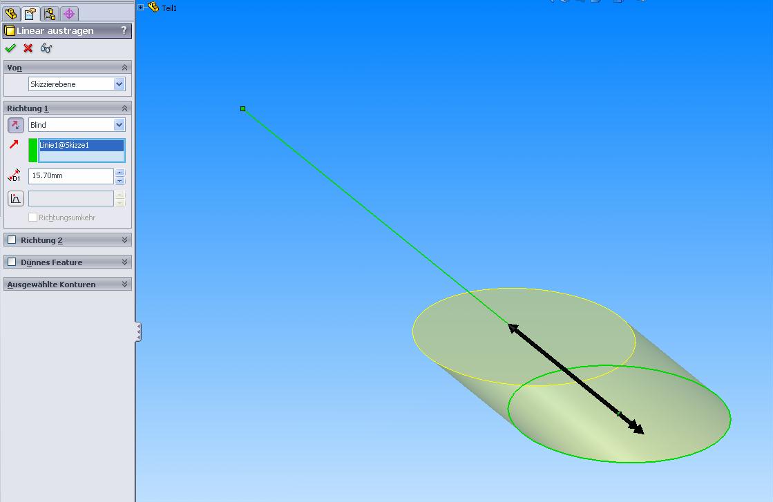

ich möchte nicht senkrecht zu meiner Skizzierebene austragen sondern in einem Winkel. Soll heißen, wenn ich einen Kreis skizziert habe und den austrage soll dabei ein Rohr mit EINEM schiefen Ende rauskommen. Ist so etwas möglich?

Hallo Jan,
es gibt viele verschiedene Möglichkeiten. Du könntest zum Beispiel in dem Feature "Linear austragen" eine Linie als Richtungsvektor angeben (s. Bild). Ich denke, das kommt deinem Problem am nächsten.
Oder du skizzierst auf zwei verschiedenen Ebenen dein Anfangs- und Endprofil und machst eine Ausformung zwischen diesen Profilen.
Oder du trägst dein Rohr senkrecht aus und schneidest dann quer dazu das ab, was du nicht brauchst.

Super danke dir! Habe im Endeffekt mit Ebenen gearbeitet, war aber viel mehr Aufwand
