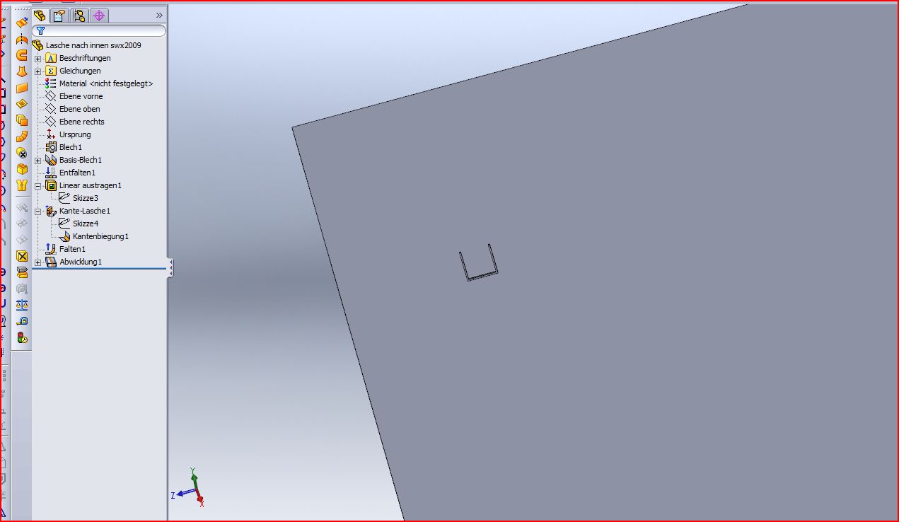

meine Frage lautet wie folgt,
In eine Blechtafel werden Lachen reingelesert und anschließend das Blech zu einem
Blechrohr gebogen von ca. 750mm Durchmesser. (siehe Bild 1)
Nach dem biegen werden die Laschen in das Rohr nach innen gebogen.
Die derzeitige Lösung ist die, dass man die Laschen nachträglich hinein modelliert hat.
Hat jemand eine Lösung wie ich die Laschen im Blech gebogen bekomme ohne diese extra zu modellieren.
Ich dachte mir einen Biegelinie reinzusetzen aber da es ein Rohr ist gibt es das Schwierigkeiten.
Ich komme einfach zur keiner Lösung.
Danke für die Hilfe

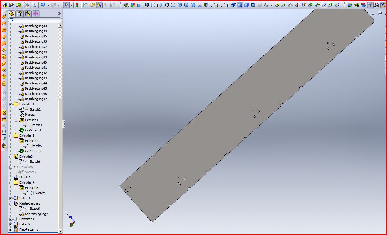

... ich habe das Model jetzt soweit, bis zum biegen fertiggestellt und komme halt an
dem punkt nicht weiter.
siehe Bild 2

Dirk Wollborn
Entwicklungskonstrukteur
Sehen Sie sich das Profil von Dirk Wollborn an!   Senden Sie eine Private Message an Dirk Wollborn  Schreiben Sie einen Gästebucheintrag für Dirk Wollborn
Beiträge: 379
Registriert: 31.07.2001
erstellt am: 04. Mrz. 2010 16:53    Editieren oder löschen Sie diesen Beitrag!  <-- editieren / zitieren -->   Antwort mit Zitat in Fett Antwort mit kursivem Zitat    Unities abgeben: 1 Unity (wenig hilfreich, aber dennoch)2 Unities3 Unities4 Unities5 Unities6 Unities7 Unities8 Unities9 Unities10 Unities Nur für lucky-slevin 10 Unities + Antwort hilfreich
Das ist eine Verformung und keine Biegung, ergo so nicht machbar

erstellt am: 04. Mrz. 2010 21:15    Editieren oder löschen Sie diesen Beitrag!  <-- editieren / zitieren -->   Antwort mit Zitat in Fett Antwort mit kursivem Zitat    Unities abgeben: 1 Unity (wenig hilfreich, aber dennoch)2 Unities3 Unities4 Unities5 Unities6 Unities7 Unities8 Unities9 Unities10 Unities Nur für lucky-slevin 10 Unities + Antwort hilfreich
Laschenachinnenswx2009.zip
Hallo lucky,
was nicht geht geht eben nicht
also mal schaun was gerade so noch geht

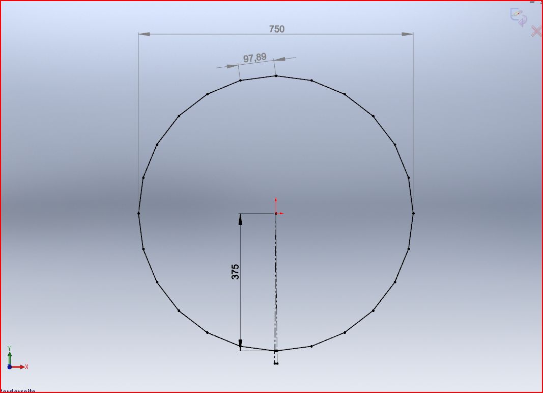

Ergebnis = gesteppter Radius ,wo Du aber aufpassen musst an
welcher Stelle die Lasche beginnt!
Gegebenenfalls Steppbreite und Biegeradius den Gegebenheiten anpassen!
Andreas

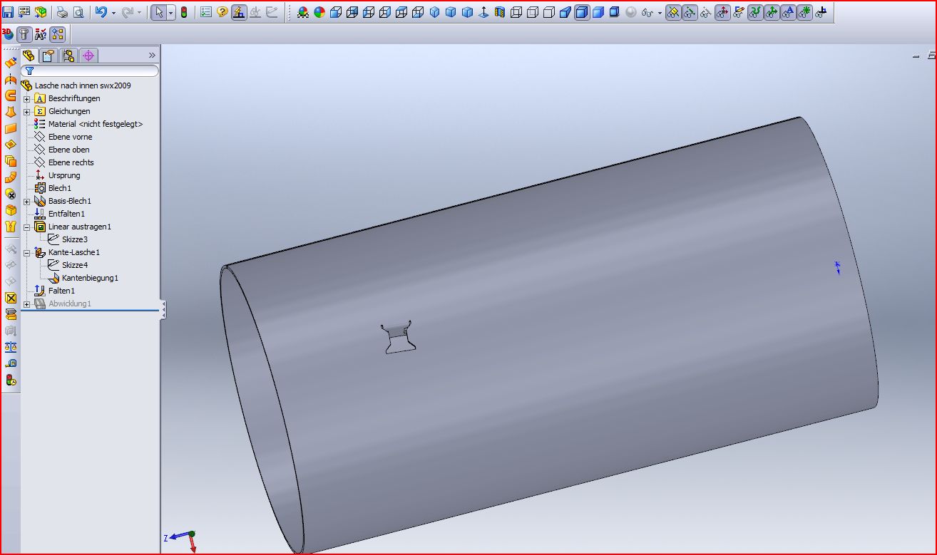

Krümmel
Beiträge: 6243
Registriert: 14.09.2008
Was mit SWX so alles geht ;-)
erstellt am: 04. Mrz. 2010 21:24    Editieren oder löschen Sie diesen Beitrag!  <-- editieren / zitieren -->   Antwort mit Zitat in Fett Antwort mit kursivem Zitat    Unities abgeben: 1 Unity (wenig hilfreich, aber dennoch)2 Unities3 Unities4 Unities5 Unities6 Unities7 Unities8 Unities9 Unities10 Unities Nur für lucky-slevin 10 Unities + Antwort hilfreich
Nochmal Hallo,
hab Deine 2008 mal wieder überlesen
Gesteppter Radius bedeutet die Rundung ist aus vielen Geraden erstellt
die das Anbringen einer Lasche ermöglichen.
Die Lasche darf aber nicht in einer Biegung beginnen!
Andreas

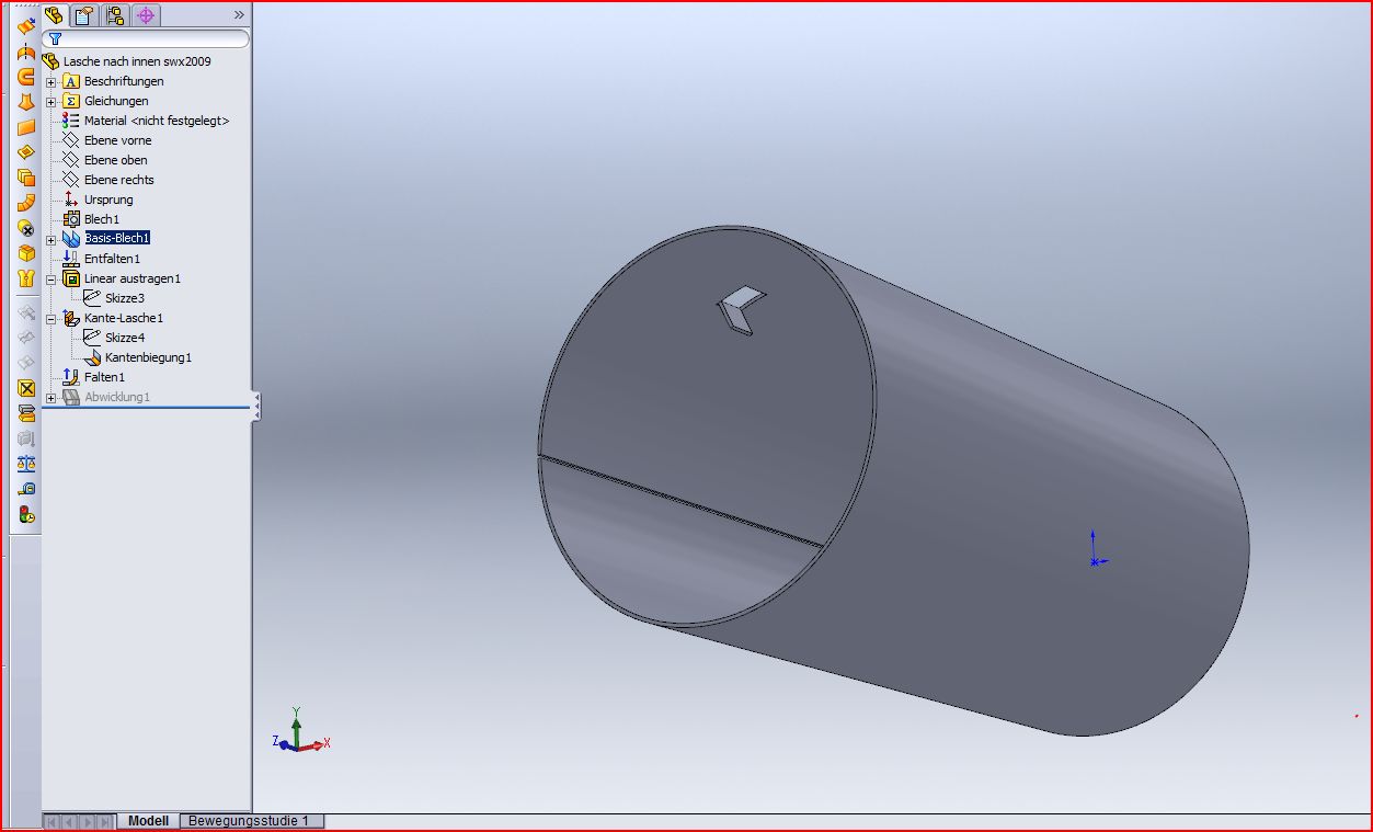

Hey,
mal einmischen, Krümmel schau Dir im Bild mal die Lasche an. So wie seine gezeichnet ist wär es ein heftiges Poligon .
Das einzige was ich vorschlagen würde wär das Ganze nicht als Blech sondern mit zwei Konfigurationen, was natürlich heißt, daß man Wissen muß was nach dem Biegen raus kommt, aber das scheint ja Bekannt zu sein   also eine Konfig abgewickelt die andere gebogen, kann man ja beides auf die Zeichnung bringen und in der Baugruppe einbauen, folglich volle funktionaltät.
gruß Heiko

Original erstellt von Press play on tape:
schau Dir im Bild mal die Lasche an. So wie seine gezeichnet ist wär es ein heftiges Poligonß Heiko
Das macht doch nix, solange die Fläche aus der die Lasche herausgebogen wird, flach ist, wie von Krümmel gelöst.

erstellt am: 04. Mrz. 2010 23:44    Editieren oder löschen Sie diesen Beitrag!  <-- editieren / zitieren -->   Antwort mit Zitat in Fett Antwort mit kursivem Zitat    Unities abgeben: 1 Unity (wenig hilfreich, aber dennoch)2 Unities3 Unities4 Unities5 Unities6 Unities7 Unities8 Unities9 Unities10 Unities Nur für lucky-slevin 10 Unities + Antwort hilfreich
es funzt!
auch schräg zum Mantel
@lucky
besser Du lädst Dein Modell mal hoch, dann kann man mit Originalskizzen testen was geht!
@Alle
Je nach gewählter Stepbreite und Biegeradius ist auch eine schräg angestellte Lasche möglich!
Andreas
Stillstand ist Rückschritt

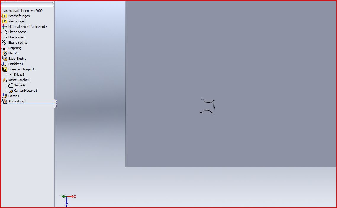

Hallo lucky,
hab mir das mal angeschaut!
Geht so nicht
Du wirst es neu von Unten als Vieleck aufbauen müssen!
Und übrigens Deine Umgebogenen Laschen musst Du über Kante Lasche erstellen
(mit nachträglich geänderter Skizzenkontur!)
Also Umfang der Lasche als Schnitt im entfaltetem Zustand
Kante Lasche mit geänderter Skizzenkontur in gefaltetem Zustand.
Andreas
[Diese Nachricht wurde von Krümmel am 05. Mrz. 2010 editiert.]

erstellt am: 07. Mrz. 2010 17:50    Editieren oder löschen Sie diesen Beitrag!  <-- editieren / zitieren -->   Antwort mit Zitat in Fett Antwort mit kursivem Zitat    Unities abgeben: 1 Unity (wenig hilfreich, aber dennoch)2 Unities3 Unities4 Unities5 Unities6 Unities7 Unities8 Unities9 Unities10 Unities Nur für lucky-slevin 10 Unities + Antwort hilfreich
Hallo nochmal,
hier noch paar Bilder !
Dein rotierter Aufsatz geht bei gestepptem Blech generell nicht!
Keine Abwicklung möglich.
