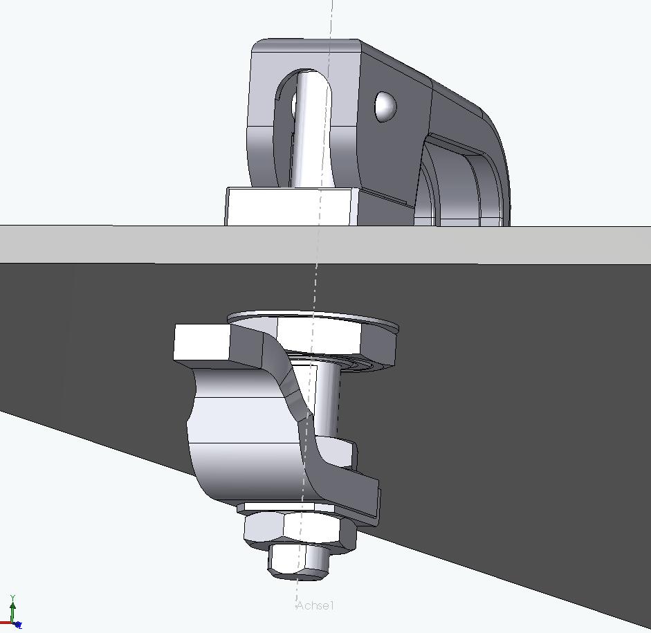

Ich setze eine Verriegelung in eine Deckelplatte ein. Zum Öffnen des Deckels wird die Verriegelung gedreht. Um sicherzustellen, dass der Riegel dabei nirgends kollidiert, möchte ich in meiner Baugruppe die Störkontur als Rotationskörper modellieren. Gibt es einen einfachen Weg, dies zu tun, kann man einen Volumenkörper rotieren und damit einen neuen Körper erstellen? Bisher hab ich keine praktikable Möglichkeit gefunden.
Es gibt natürlich Ausweichmöglichkeiten: Hilfsebenen durch die Rotationsachse und eine Ecke des Riegels legen, darauf die Kontur projizieren und rotieren. Das gibt immerhin eine brauchbare Annäherung, ist aber nicht genau. Für eine genauere Kontur müsste ich eine Menge Hilfspunkte konstruieren, das wäre sehr aufwändig.
Ich hab auch versucht, Flächen des Riegels anzuwählen und um die Mittenachse zu rotieren, das geht nicht.
Auch in 3D-Skizzen scheint es nicht möglich, einen Rotationskörper zu erzeugen.
Hat noch jemand eine Idee?

... und hier ist das Bild dazu.

Das hab ich auch vor, nur wie erstelle ich den Rotationskörper am besten? Im angehängten Bild sieht man, wie die Störkontur mit projizierter Skizze aussieht, und man sieht auch die Abweichung von dem wirklichen Körper.

Und du glaubst wirklich das dieses "ding" so genau gezeichnet ist das es nicht drin liegt die Skizze für deine Störgeometrie etwas grösser zu machen? Ich mein du wirst die Störgeometrie wohl kaum 0 auf 0 verwenden wollen oder? Ich würde die Skizze für deine Störgeometrie um sicher 2-3 mm grösser machen eher mehr wenn du genug Platz hast.

In diesem Fall kann ich mit einer Näherung leben, aber ich habe auch schon Fälle gehabt, wo der Platz sehr eng war und es auf genaue Konturen ankam, von daher hätte ich gern die Möglichkeit, das genau zu modellieren.
Ich hab jetzt noch versucht, das Problem mit dem Feature "Volumenkörperaustragung" zu lösen, das kann ja z.B. benutzt werden, um Fräserbahnen zu modellieren. Ich krieg es damit bisher nicht hin, vielleicht mach ich dabei was falsch.

wie wärs mit einem 100-fach-Muster des Körpers um 360°?
Damit hast du zumindst annähernd die Störkontur.
Dein Rechner sollte das locker schaffen ohne großartig in die Knie zu gehen...

Die Idee ist gar nicht mal schlecht! 100 sind noch nicht mal nötig, ich hab es nach einem Versuch auf 36 reduziert. Die Dateigröße steigt tatsächlich nur um 0,1 MB. Danke für den Tipp!

Entschuldige wenn ich dich vorhin vielleicht etwas harsch angesprochen habe. Ich weiss das es in CATIA die Möglichkeit gibt Hüllvolumen aus einer Bewegung auszugeben. Diese Möglichkeit ist mir in SWXSolidWorks aber nicht bekannt. Du könntest jetzt von dein Muster den höchsten Punkt zur Achsmitte messen und die Störgeometrie Skizze um diesen Wert erweitern. Verstehst was ich meine? Ich kanns dir leider nicht zeigen hab nur 2010 zur Hand.
Das deine "Volumenkörperaustragung" nicht funktioniert hat liegt daran das dafür nur Rotationssymmetrische Körper verwendet werden können.
