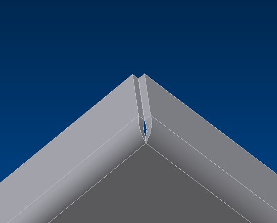

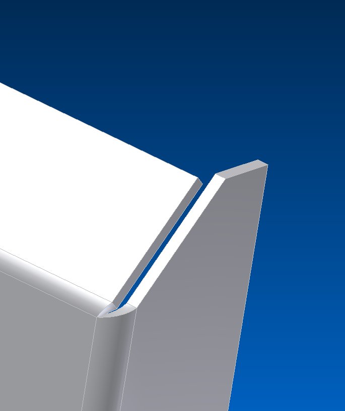

wie bekomme ich in SWXSolidWorks so eine Ecke hin??? Heißt in Inventor geschweißte Ecke.
gruß Sven

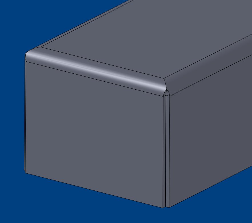

versuch gerade bei einer 45° Kantung eine Eckenvervbindung zu erstellen. Hab es mit verschiedenen Wegen probiert, komme aber nicht zu dem gewünschten Ergebniss. Seht Bilder.
Gruß und Danke

ist das nicht ne 90° Kantung? :-)
ich würd das Ding einfach entfalten und dann auf Gehrung ausklinken.
Oder halt auf Versatz, eine Seite kürzer andere länger und dann zusammenlaufen lassen.

Hi, doch noch werda :-)
eine seite ist 90° und die andere Lasche ist 45°. Bisher kannte ich es so das man dioe Ecke nachträglich bearbeiten konnte ( Inventor geschädigt). Hab das mit dem vorhergehenden Beispiel auch hinbekommen, nur wenn die Lascen nicht alle 90° zur fixierten Fläche haben sieht das immer sehr ungelenk aus. Hab es auch schon mit Schlitz probiert, nur dann bleibt am Biegeradius immer ein bisschen Material stehen.
Im übrigen eine sehr nette Funktion ....
gruß Sven

hier ein Beispiel. Ich hoffe ich hatte es so richtig verstanden.
MFG Robert Hess.

Supi, genau das brauchte ich.  Der Haken war, bzw war nicht bei angrenzende Biegung trimmen. Da hast du mir aber das WE gerettetettetet.
Danke und bis denne Sven

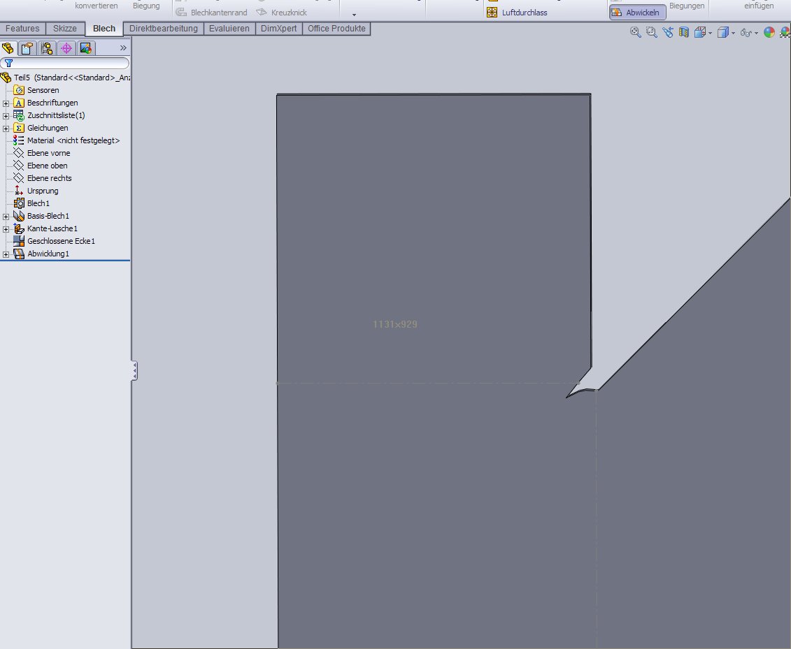

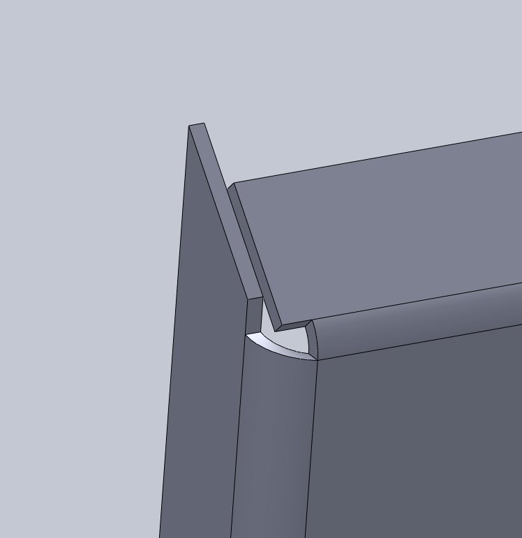

ich nochmal. Paßt schon, aber meine Ecke hat ein etwas anderes design, ist wohl das 2010er Design.
Kommt mir ein bisschen umständlich vor aber ich komm jetzt jedenfalls weiter.

zeigt das bloß keinem, der es herstellen soll.
ich machs immer so, sämtliche Kantungen z.B. in Längsrichtung ansetzen, entfalte das und bearbeite dann die Ausklinkung bzw. Freischnitt dementsprechend für Stanz/Laser letztlich Kantmaschine. Dann die Stirnseite genau nach ähnlichem Prinzip.

verstehe nicht genau an welcher Stelle ich das ändern kann. Bei dem Beispiel von Robert sieht es auch nicht so aus wie bei meinem Blech. Daher weiß ich im Moment nicht was ich noch ändern soll.
gruß Sven

HI,
nu muß ich doch nochmal nachhaken, ist das ein Problem welches bei 2010 auftritt oder ist das Stand der Technik bei SWXSolidWorks ???? Hab jetzt alle möglichen Varianten durch, warte noch auf den Support.
Kollegen sind schon am Lästern........

Hi, hier das Problem Blech

also weshalb die Ecke so abenteuerlich aussieht kann ichm ir auch nicht erklären. Hab jetzt mal über die Funktion Eckentrimmung das ganze etwas verschönert.
Entweder du verwendest das oder du erstellst selber in der Abwicklung einen schönen Freischnitt.
Hier muss man eben bei manchen Blechen etwas nacharbeiten ...
