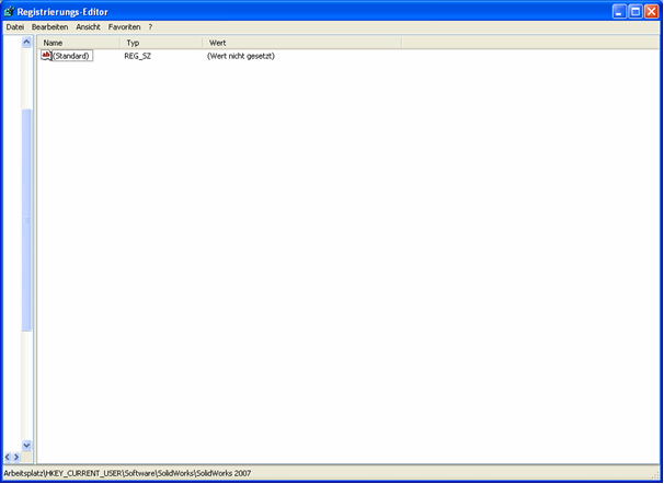

erstellt am: 12. Apr. 2010 15:41    Editieren oder löschen Sie diesen Beitrag!  <-- editieren / zitieren -->   Antwort mit Zitat in Fett Antwort mit kursivem Zitat    Unities abgeben: 1 Unity (wenig hilfreich, aber dennoch)2 Unities3 Unities4 Unities5 Unities6 Unities7 Unities8 Unities9 Unities10 Unities Nur für ehly 10 Unities + Antwort hilfreich
Hallo Leutz,
ich habe auch das Problem mit der Kopie der Anwendereinstellungen.
Würde mir gern auch die
HKEY_CURRENT_USER\Software\SolidWorks\SolidWorks 2007 aus der Registry exportieren, nur habe ich keine Ahnung wie das geht und unter "suchen" findet Windows auch keine Datei. Bitte um Unterstützung.
Vielen Dank Ehli

erstellt am: 12. Apr. 2010 16:13    Editieren oder löschen Sie diesen Beitrag!  <-- editieren / zitieren -->   Antwort mit Zitat in Fett Antwort mit kursivem Zitat    Unities abgeben: 1 Unity (wenig hilfreich, aber dennoch)2 Unities3 Unities4 Unities5 Unities6 Unities7 Unities8 Unities9 Unities10 Unities Nur für ehly 10 Unities + Antwort hilfreich
also du klickst auf deine Startschaltfläche. Dann auf Ausführen (WINXP) und gibst dort den Befehl "regedit" ein, bzw. unter Vista oder WIN7 direkt in das Feld wo steht "Programme und Dateien durchsuchen".
Es öffnet sich der Registrierungseditor. Nun kannst du zu dem entsprechenden Pfad navigieren und mittels RMT das ganze in ne externe Datei exportieren.

erstellt am: 12. Apr. 2010 16:25    Editieren oder löschen Sie diesen Beitrag!  <-- editieren / zitieren -->   Antwort mit Zitat in Fett Antwort mit kursivem Zitat    Unities abgeben: 1 Unity (wenig hilfreich, aber dennoch)2 Unities3 Unities4 Unities5 Unities6 Unities7 Unities8 Unities9 Unities10 Unities Nur für ehly 10 Unities + Antwort hilfreich
vielen Dank für deine Hilfe. Habe die Datei gefunden, siehe Bild im Anhang.
Da steht aber Wert nicht gesetz ist das dem Bild nach zu urteilen alles korrekt?
