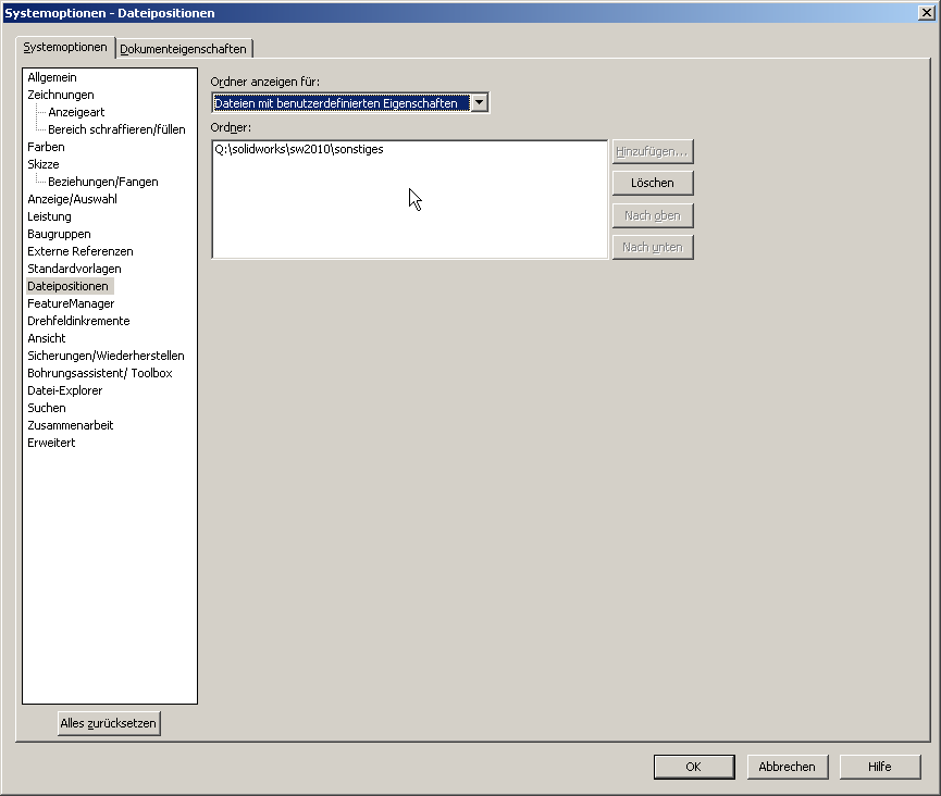

Hallo SWer,
wir sind mehrere Benutzer mit einer Netzlizens.
Warum hat nur einer von uns unter
Datei > Eigenschaften > Benutzerdefiniert
die Möglichkeit einen neuen Eigenschaftsnamen auszuwählen. Bei den anderen ist die Liste Leer (z.B. würde ich gerne "describtion" hinzufügen ). Ich kann "describtion zwar von Hand eintragen, aber ich kann auch keine "Liste bearbeiten".
Danke!

Hallo Kayyy,
dann hat vermutlich nur einer die korrekten Pfade auf eure properties.txt (siehe Bild)
Ciao,
Stefan

Halleluja!!!
Danke an den blauen Geist...der warscheinlich mit Unities zugeballert wird
