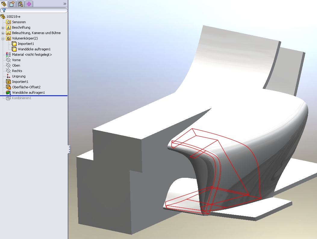

Servus!!
In einer sehr komplizierten Geometrie aus lauter wirren Koerpern (keine einzige ebene Flaeche) bildet sich durch Ueberschneidung der Teile ein Hohlraum.
Gibt es eine Moeglichkeit, diesen Hohlraum zu fuellen, d.h. einen Befehl, der sozusagen virtuellen Beton in das Loch fuellt, bis es voll ist. Geht das?
Leider funktioniert die "up to next/surface/body"-Funktion (keine Ahnung, wie die in der deutschen Version heisst) hier nicht richtig (zumindest bisher), weil keine ordentlichen Ebenen vorhanden sind, von denen man starten koennte.
Danke fuer eure Hilfe!!

Einfügen - Fläche - Verschieben - Offset
oder
Einfügen - Fläche - Löschen
kannst Du das Teil mal reinstellen? wenn die Geometrie zu komplex ist, dann hift Dir nur die Konstruktion eines Übergangsteils
Gruß Thermo

e.zip
Anbei die Datei (sieht sehr wirr aus  ). Der Hohlraum befindet sich in der Verrundung. Danke fuer die Hilfe!

neu_e.zip
neu_e_Variante2.zip
ich musste 2 x die gleiche Funktion ausführen, da eine komplette Schliessung der Ecke die Grenzfläche 2 geteilt hätte
Bei der Variante 2 ist nicht nur die Lücke geschlossen, sondern der ganze Hohlraum

Hallo Sanchezz!
von mir nur ein Bildchen, weil wir kein SWXSolidWorks 08 einsetzen.
Ich habe mit "Oberflächenoffset" von allen zum Hohlraum gehörenden Flächen eine Kopie gezogen und diese zu einem Volumen gewandelt. Danach nur noch mit "Kombinieren" mit dem Ursprungskörper verschmolzen. Sollte in SWXSolidWorks 08 auch so gehen.

Wenn das ganze nur ein Import Körper ist - als STEP rauschreiben und anschließend wieder importieren. Dabei in den Optionen keinen Volumenkörper erstellen lassen, sondern nur Oberflächen verbinden. Danach löscht du alle Oberflächenkörper bis auf die Außenfläche und trägst dann eine Basis Wandstärke auf - hier die Option Volumenkörper aus umschlossenen Flächen erzuegen wählen.

Danke fuer die Hilfe - klappt!
