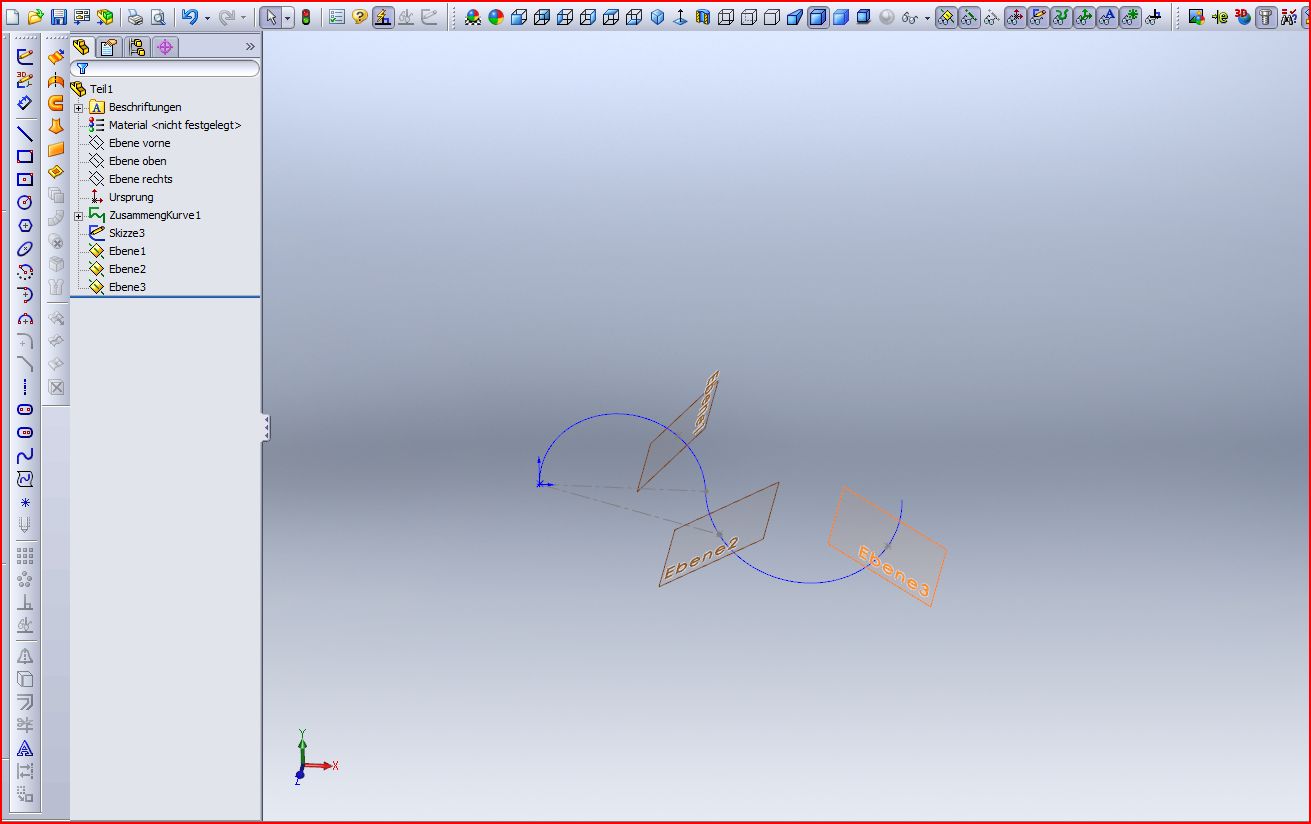

Ich suche nach einer stabilen und genauen Lösung, um mehrere Referenzebenen auf einer Spline oder prjizierten Kurve zu plazieren. Die Referenzebenen sollten sich nachträglich verschieben lassen. Das habe ich noch nicht hinbekommen. Ich kann an einer mehr oder weniger beliebigen Stelle eine Ebene plazieren, finde aber keine Steuerparameter wie zb. % der Kurvenlänge.
Oder muss ich Punkte auf der Kurve (Schnittpunke) konstruieren?
Danke schon mal.

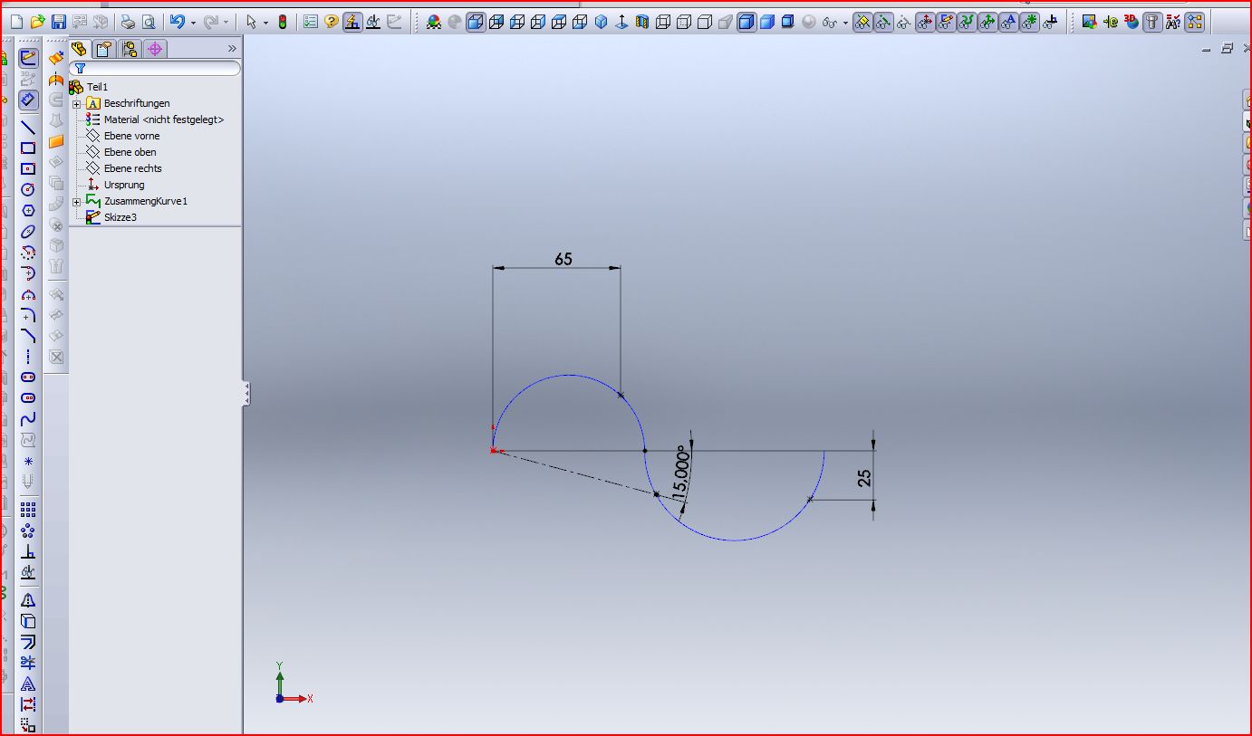

Du kannst z.B. auf jeden Stützpunkt eines Spline eine Ebene normal auf Kurve legen
Du kannst weitere Punkte auf den Spline legen und bemaßen und dann Ebenen erzeugen!
Da stehen eigentlich alle Möglichkeiten offen.

Vielen Dank für den Hinweis.
Für Splines ist das ganz praktisch.
Aber bei projizierten Kurven fehlen mir die Stützpunkte.

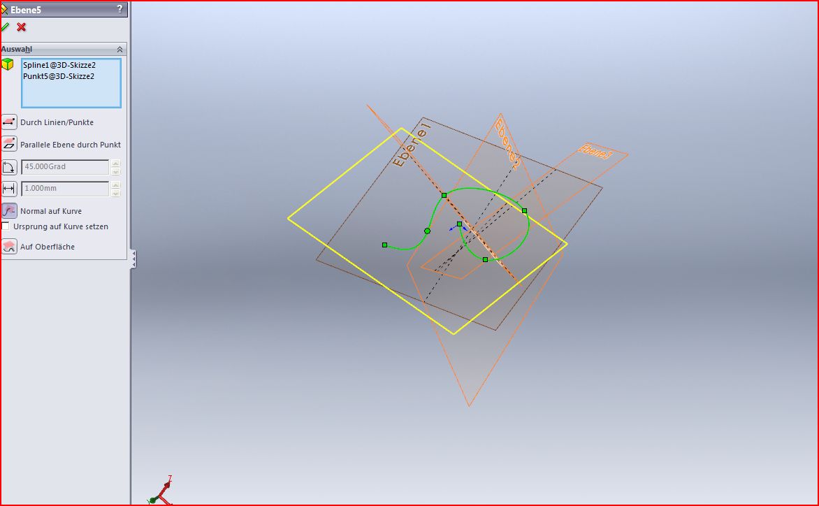

möglicherweise kannst Du die projizierten Kurven durch Schnittkurven ersetzen. Damit erhältst Du wieder Skizzen (2D oder 3D) und in den Skizzen kannste wieder Punkte setzen.

wieso sollte das auf zusammengesetzter Kurve nicht gehen

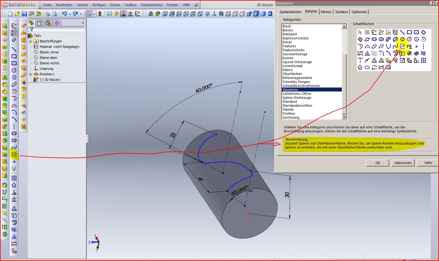

Bei zusammengesetzen Kurven ist das sicher so.
Aber ich suche eine Lösung für projizierte Schnittkurven.

würde in dem Fall auf Spline auf Oberfläche ausweichen,
der lässt sich anpassen !
