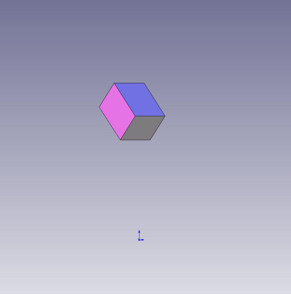

Hallo Kollegen,
ich möchte auf einem "windschräg" im Raum liegenden Teil (siehe Bild) auf der roten Fläche eine Skizze erstellen. Dazu möchte ich den Quader so ausrichten, dass die blaue Fläche zum oberen Bildschirmrand zeigt. Soweit so gut... Wenn ich nun auf der roten Fläche ein Rechteck skizziere, dann ist horizontal und vertikal immer auf den Ursprung bezogen, sodass die Skizzenbedingungen nicht mehr funktionieren.(Bild 2)
Wie mache ich SW klar, dass ich für diese eine Skizze h/v entlang der Körperkanten haben will?
Ist bestimmt ganz einfach, ich komm halt ohne eure Hilfe nicht so schnell drauf.
Danke für eure Unterstützung

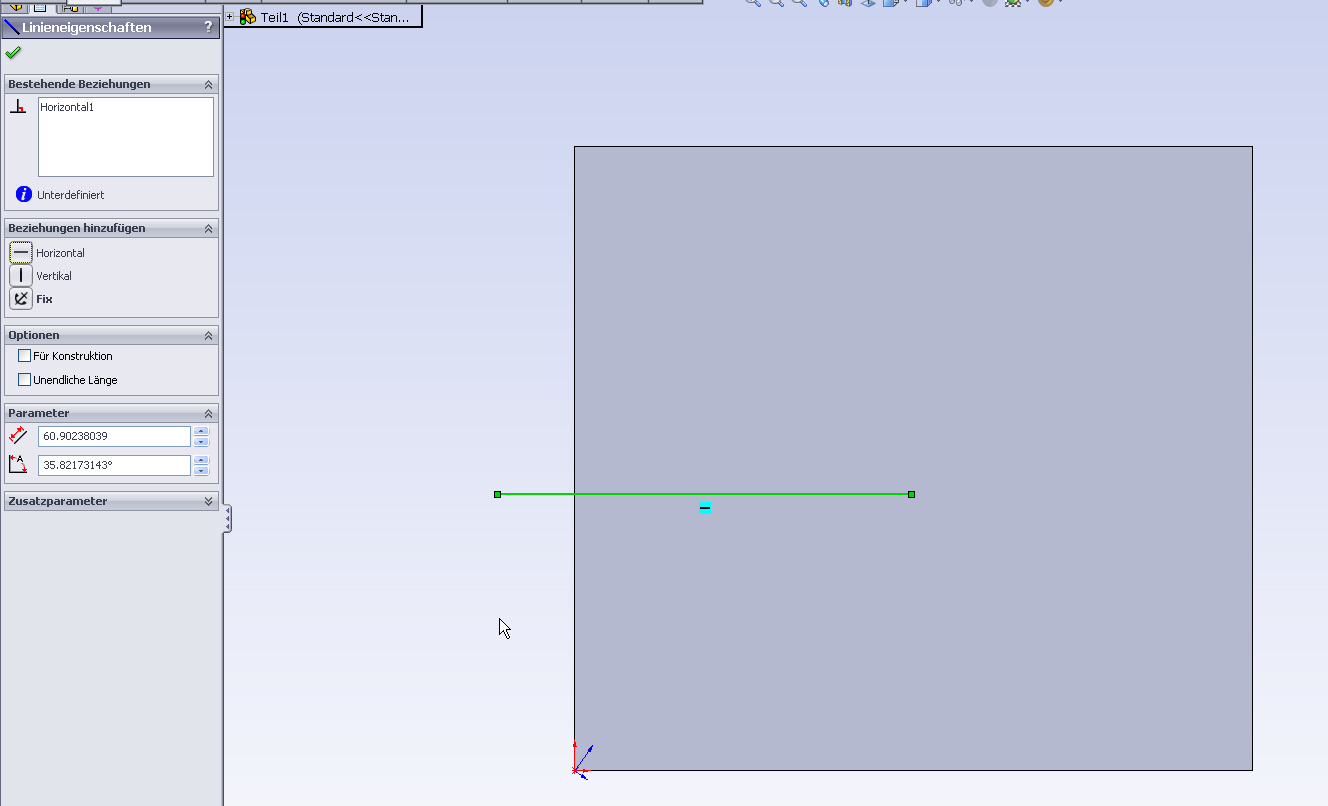

erstellt am: 17. Feb. 2010 13:57    Editieren oder löschen Sie diesen Beitrag!  <-- editieren / zitieren -->   Antwort mit Zitat in Fett Antwort mit kursivem Zitat    Unities abgeben: 1 Unity (wenig hilfreich, aber dennoch)2 Unities3 Unities4 Unities5 Unities6 Unities7 Unities8 Unities9 Unities10 Unities Nur für schurke1 10 Unities + Antwort hilfreich
entweder zeichnest Du einzelne Linie und denn gibst Du nur die Beziehung "Parallel" zu den Körperkanten mit oder Du nimmst beim Viereck die Bezeihung "horizontal/vertikal" wieder raus und machst die Beziehung (s. oben) rein.
MFG Robert Hess.

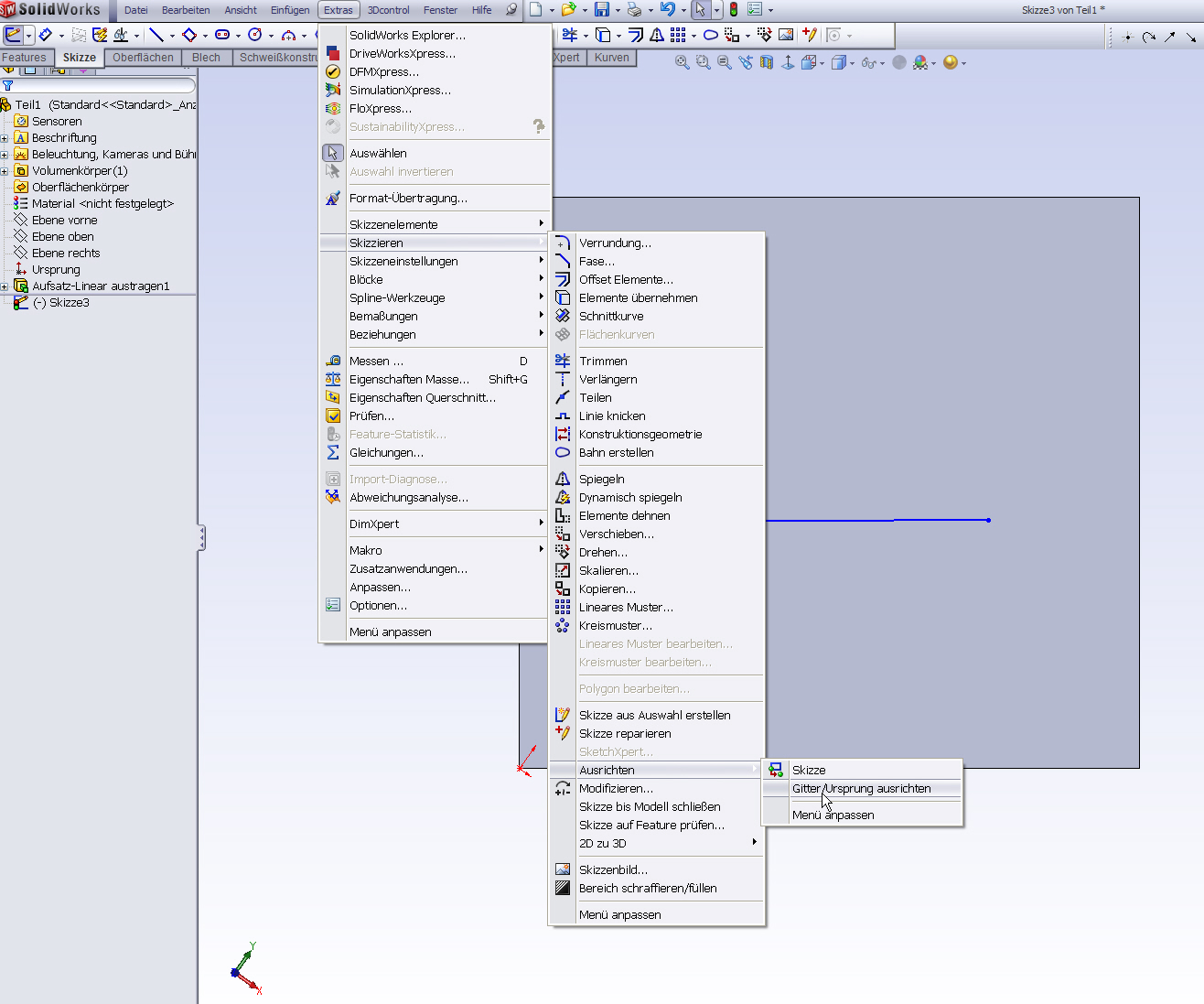

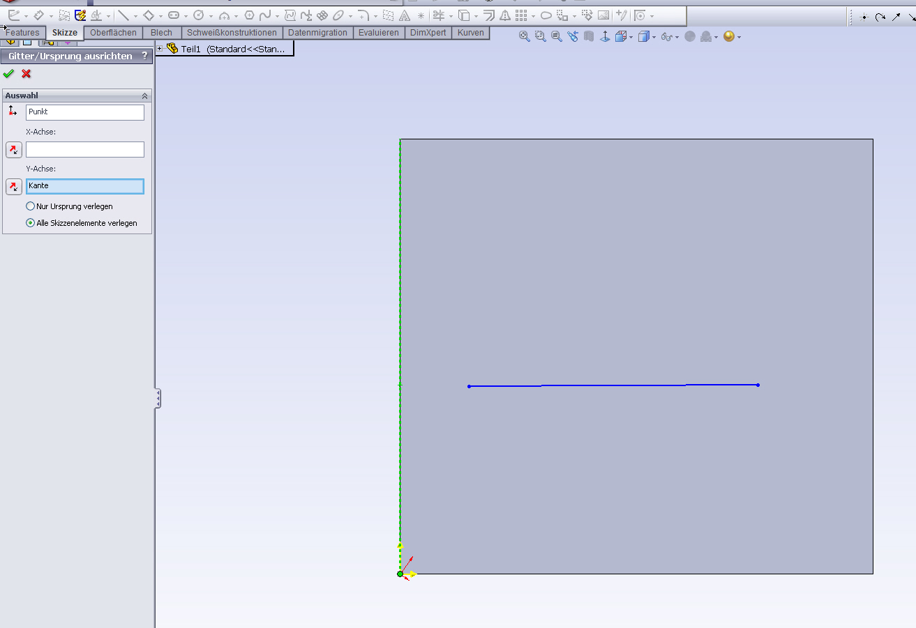

Jan
Dipl.-Ing.
Beiträge: 1271
Registriert: 23.12.2000
erstellt am: 17. Feb. 2010 14:45    Editieren oder löschen Sie diesen Beitrag!  <-- editieren / zitieren -->   Antwort mit Zitat in Fett Antwort mit kursivem Zitat    Unities abgeben: 1 Unity (wenig hilfreich, aber dennoch)2 Unities3 Unities4 Unities5 Unities6 Unities7 Unities8 Unities9 Unities10 Unities Nur für schurke1 10 Unities + Antwort hilfreich
schau dir mal die "billigen" Bilder an,
vielleicht wird es dann ja teurer
Jan

Hallo Kollegen,
erst einmal ein Dankeschön an euch, dass ich Unterstützung bekomme.
Speziell Jan hat meine Frage gut beantwortet, auch wenn ich diesen Befehl in SW2007 nicht finde. Ich suche aber geduldig weiter...

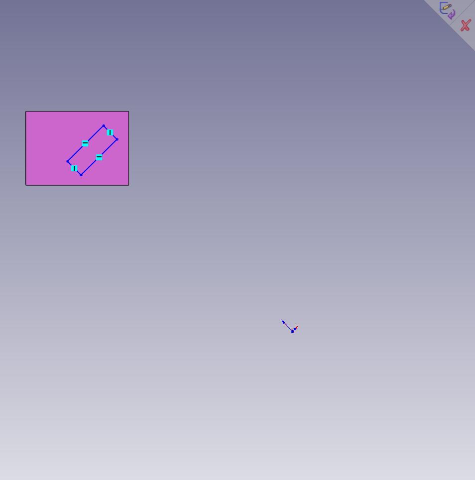

Hi Schurke
liegt vielleicht zum einen an dem kleinen aber feinen Unterschied zwischen "billig" und "preiswert" - zum anderen werden Catia, Pro/E und dem Rest garantiert Funktionen fehlen, die Du in SWXSolidWorks findest (nachdem Du das Update auf die aktuelle Version aufgespielt hast  ) - wie auch immer...
Es gibt noch eine andere Möglichkeit, das Step-Teil auszurichten:
Neues Teil erstellen -> Einfügen -> Teil...
Step-Teil (oder SWXSolidWorks-Teil) auswählen und frei im Raum liegend hinzufügen - NICHT auf den Ursprung legen!
-> Einfügen -> Oberfläche -> Verschieben/Kopieren
Im Menü kannst Du dann die Flächen / Achsen entsprechend mit denen Deines Systems in Beziehung setzen
Viele Grüße - Axel

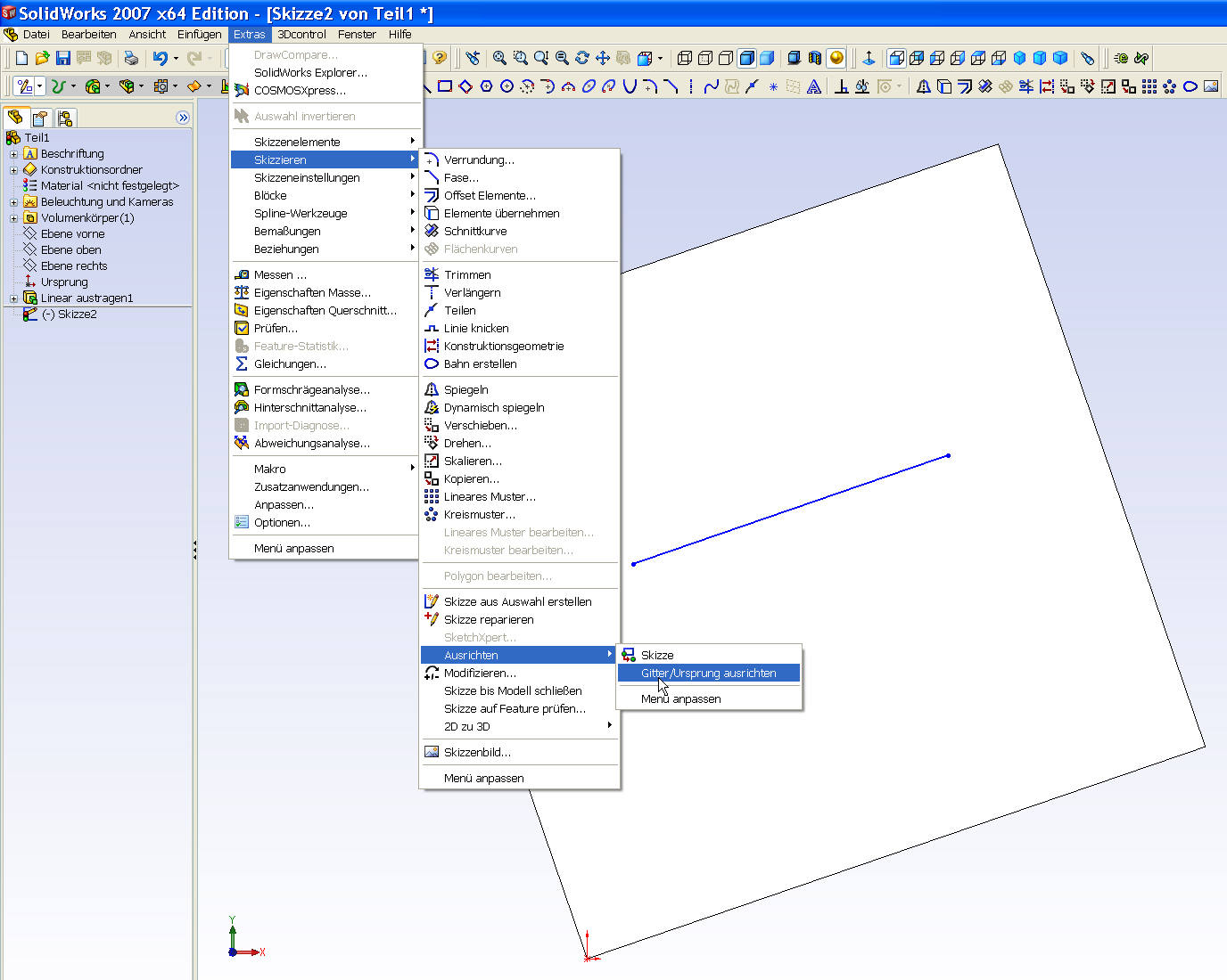

Jan
Dipl.-Ing.
Beiträge: 1271
erstellt am: 17. Feb. 2010 16:21    Editieren oder löschen Sie diesen Beitrag!  <-- editieren / zitieren -->   Antwort mit Zitat in Fett Antwort mit kursivem Zitat    Unities abgeben: 1 Unity (wenig hilfreich, aber dennoch)2 Unities3 Unities4 Unities5 Unities6 Unities7 Unities8 Unities9 Unities10 Unities Nur für schurke1 10 Unities + Antwort hilfreich
Vielleicht hättest Du lieber preiswert schreiben sollen, dass klingt nicht so billig
Der Befehl liegt in SW2007 im gleichen Pulldown, siehe Bild.
Jan
