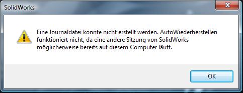

Hallo Kollegen.
Ich habe folgendes Problem wo ich nicht weiterkomme.
Und zwar wurde ich vor knapp einer Woche auf einen neuen Rechner umgestellt. Seitdem funktioniert SWXSolidWorks irgendwie nimmer so ganz.
Vorher hatte ich eine HP Workstation mit WIN XP 32bit, jetzt ne FujitsuSiemens Workstation mit WIN Vista 64bit.
Mein Problem is nun, dass jedesmal wenn ich SWXSolidWorks starte die angefügte Meldung kommt. Ich weis aber nicht wieso oder wie is das umstellen kann.
Ich hab meine SWXSolidWorks-Einstellungen vom alten Rechner kopiert und mitgenommen. Aber vor der Umstellung hatte ich dieses Problem nicht.
Die Dateiposition der Journaldatei ist mit c:\temp vorgegeben und es befindet sich auch eine .swj Datei darin.
Danke im Voraus für eure Bemühungen!

Check mal folgenden Registry Key und ob der dort angegebene Ordner beschreibbar ist bzw vorhanden ist
HKEY_CURRENT_USER\Software\SolidWorks-x\SolidWorks 2010\ExtReferences
SolidWorks Journal Folders

Haha!
Hat funktioniert.
Da war noch ne ziemlich alter Ordner angegeben.
Dankeschön schigga!
