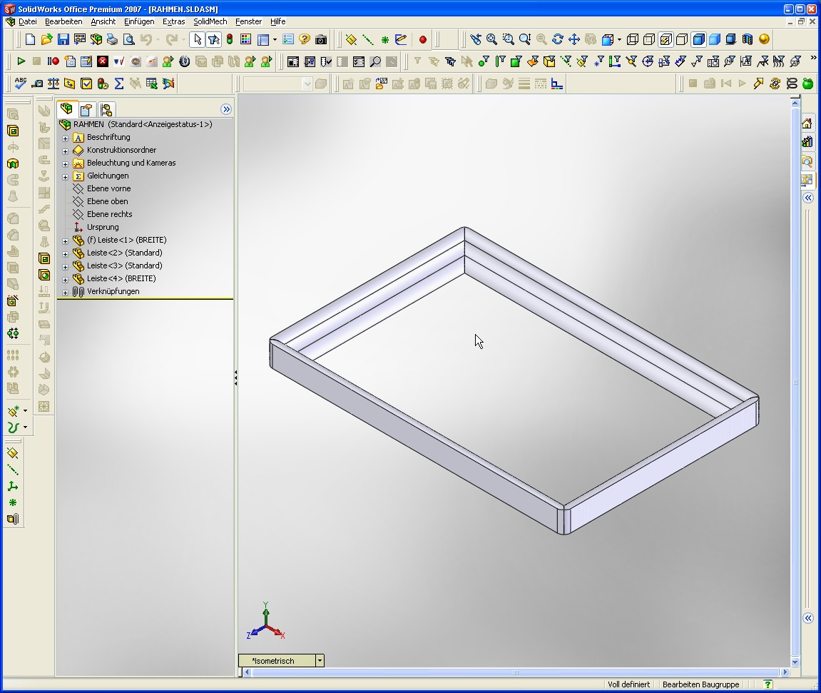

ich habe eine denkbar einfach Frage, stehe aber total auf dem Schlauch.
Ich konstruiere ein simples  Gehäuse und habe ein Holzteil (20 x 1,5 x 5) erstellt, das an beiden Enden einen 45 Grad Winkel aufweist. Wenn ich vier davon in einer Baugruppe positioniere, erhalte ich einen Rahmen, der an den Enden auf Gehrung "verleimt" wird. So weit so gut.
Ich möchte das Teil nicht aus einem Stück konstruieren (obwohl viel einfacher), weil ich dann in Photoview keine realistische Textur mappen kann, sondern diese an zwei Seiten quer nach oben und an den anderen beiden Seiten längs verläuft.
Nun zum Problem:
Ich würde die Kanten des entstandenen Rahmens gerne an den Ecken verrunden. Dieses Feature steht mir aber einer Baugruppe nicht zur Verfügung.
Was könnte ich da tun?
Vielen Dank für Eure Hilfe.
Alex

im Teil ( rechteckiges Profil - Leiste - 2 Längenkonfigurationen) an den Enden erst abrunden und dann die Gehrung drauf.

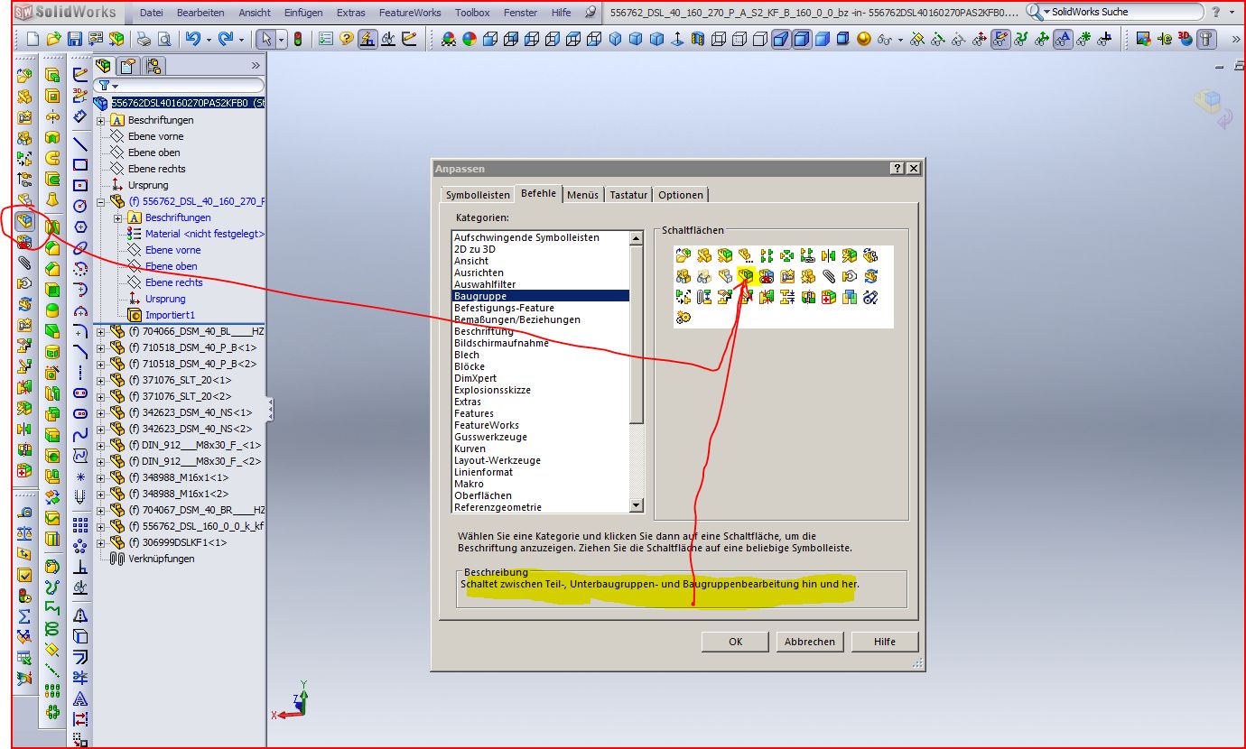

geh in der Baugruppe auf Teil bearbeiten dann stehen Dir alle Features zur Verfügung!
Dann aber auf die externen Referenzen achten die bei der Operation entstehen.

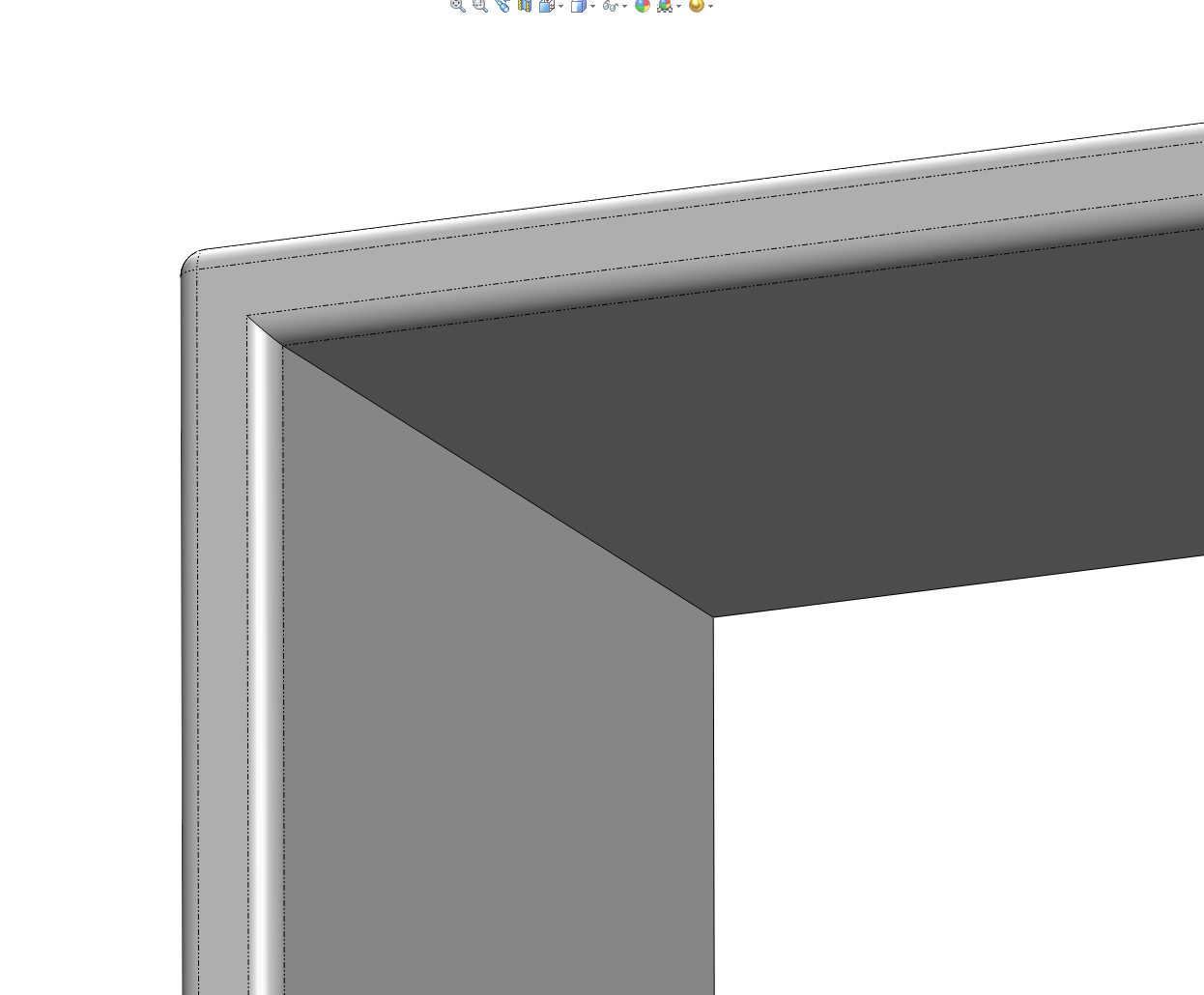

erstellt am: 13. Feb. 2010 18:51    Editieren oder löschen Sie diesen Beitrag!  <-- editieren / zitieren -->   Antwort mit Zitat in Fett Antwort mit kursivem Zitat    Unities abgeben: 1 Unity (wenig hilfreich, aber dennoch)2 Unities3 Unities4 Unities5 Unities6 Unities7 Unities8 Unities9 Unities10 Unities Nur für red33mer 10 Unities + Antwort hilfreich
BGVerrundung.zip
Abend Alex,
Baugruppenschnitt führt auch zum gewünschten Ergebnis.
Gruß Roland

Hey! Vielen Dank, so schnell so viele Antworten.
Habe es gerade getestet und es geht super. Vielen
Dank für die Files. Interessant wie mit unterschiedlichen Ansätzen das gleiche erreicht wird :-)
Jetzt kann ich endlich weitermachen! Top!

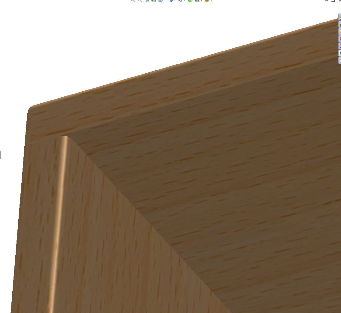

Ich hätte da eine sehr ähnliche Frage. Wie kann ich eine Verrundung über zwei Bauteile erreichen, wie in Bild Verrundung2, wenn ich die Teile in eine Baugruppe, wie in Bild Verrundung1, eingefügt habe.
Danke, lg
David
(Änderung: Bilder aktualisiert)
[Diese Nachricht wurde von xact21 am 16. Feb. 2010 editiert.]

Hier nochmal die Bilder. Ich habe schon das Innere gemeint. Schade, dass es erst in Version 2011 gehen wird. Kennt vielleicht jemand eine Trick wie man solche Verrundungen erzeugen kann?

diese Verundungen würde ich alleine aus fertigungstechnischer Sicht im Bauteil anbringen!
(Kontrolle ob herstellbar)
Anderer Weg führt über: das Ganze als Einzelteil erstellen , dann abspalten und aus den dann
entstandenen Einzelteilen eine Baugruppe aufmachen!
