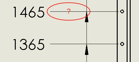

Hallo leute,
habe lange schon nichts mehr hier reingeschrieben, so dachte ich mir "frage ich doch mal die Experten" was die hierzu meinen.
Also ist es möglich????
MfG Eduard
Gruß Eduard

Also in meiner Version finde ich keine Option wo ich die Hilfslinien der Ordinate beeinflussen kann.

Hallo Eduard,
hm, wie Josy schon gesagt hat, eine Option, die das beeinflusst ist mir auch nicht geläufig. Erstaunlicherweise musste ich gerade beim Rumspielen damit feststellen, dass die Ordinate gar nicht auf die Option des Maßhilfslinienüberstands reagiert
Ist das bei dir bei allen Dokumenten so oder nur bei einem; vielleicht ist da etwas "kaputt" in diesem einen Dokument. Wenn nicht, könntest du mal eine Beispielzeichnung machen und hochladen? Vielleicht erkennen wir dann einen Unterschied.

Hallo Stefan,
das ist das normale Verhalten in SWXSolidWorks. Wir haben da auch schon nach gesucht ob es eine Einstellung gibt dafür, aber keine gefunden und uns pragmatisch geholfen in dem wir einfach mehr Platz lassen müssen zur nächsten Bemssung. Das es nicht höchste Prio hatte, haben wir das auch nie weiter gegeben an SW.

Ist ja interessant, zumindest sehen bei uns die Ordinatenmaße vom Hilfslinienünerstand her genauso aus wie die "normalen" Maße und nicht so viel länger wie in Eduards Bild.

Hmm, ich doch was rausgefunden.
Also wenn ich in eine neue Zeichnung das selbe Teil einfüge, allerdings nicht alle Bohrungen bemaße, ist die Linienlänge anders!!!!

Bei mir auch Stefan!
Ich denke es könnte an der 2006er liegen  oder an einer SP - Ich denke das SWX das irgendwann generiert hat.
Aber nicht so das man einzelne Einstellungen für Ordinatenbemaßung machen kann.
Die Einstellung die er bei mir übernimmt ist der Abstand zur Werkstückkante - aber nicht die Hilfslinienlänge. Merkwürdig ist das schon und sicherlich nicht so gewollt.

Hallo Stefan,
füg doch mal ein Maß in der Kette nachträglich hinzu und dann lösch es wieder.
Nun wirst Du feststellen das die Maßhilfslinien aller Maße in dieser Kette länger werden.
Lieder vergißt man sowas immer, wenn man selber dran arbeitet. Das habe ich gerade mir einer Zeichnung
ausprobiert. wenn Du es nicht nachstellen kannst, sende ich Dir das Beispiel bzw. sage Dir die Zeichnungs-Nr.

Also wenn die Knicke auf der Seite des Pfeiles sind, dann finde ich dieses Verhalten eigentlich normal. Wie sollte es denn sonst aussehen?
