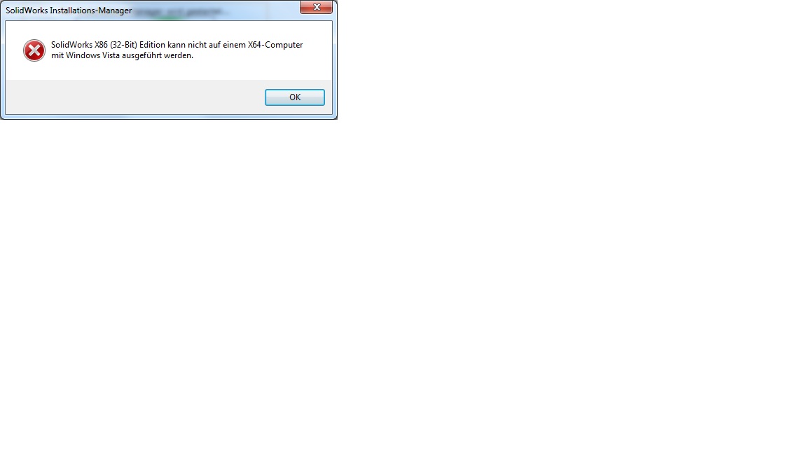

Ich habe mir nun ein System gekauft und dieses mit Windows 7 Home bespielt. Ich war sehr zuversichtlich durch die Beiträge im anderen Thread. Dies verging aber kurz nach dem starten des installations Managers: siehe Anhang.
1. Habe ich beide CD's (32bit, 64 bit) versucht, die gleiche Meldung.
2. Hab ich kein Vista !?
Auf welcher Windows 7 Version konnte Solid Works 2008 schon installiert werden?

probier mal Rechter Mausklick auf die .exe _ dann Eigenschaften_Kompatibilität_Kompatibilitätsmodus Haken setzen_
Vista SP2 auswählen_(oder auch mal XP SP2 versuchen)
Andreas

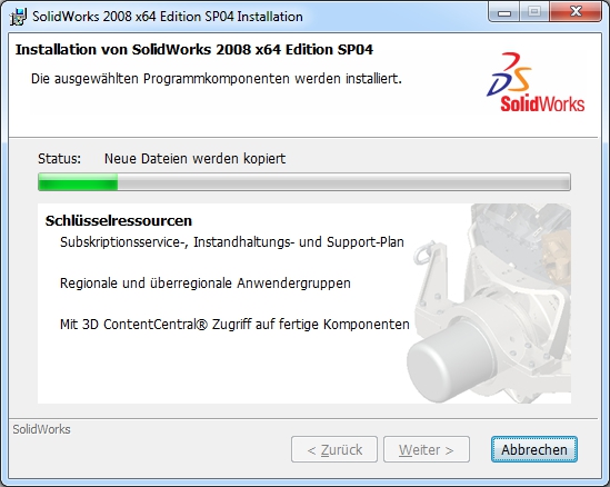

Ralf, vielen Dank, Win 7 Home hat kein XP-Mode.
Krümmel, geil; siehe Anhang.
Ich habe bei folgender Datei von der SW 2008 SP4 64bit CD:
D:\swwi\swsetup.exe
mit Rechtsklick -> Eigenschaften ->Kompatibilitätsmodus aktiviert für Vista SP2. Danach diese gestartet und funktioniert.
Ich kann kein XP auswählen.
Auch der Downloadmanager funktioniert ohne die Meldung wie zuvor.
SW startet, danach war ich allerdings gleich etwas übereifrig und habe einen Zylinder 10'000 mal gemustert; ich hab nicht gewartet bis SW fertig mit rechnen war.
Ich berichte weiter.
