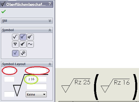

Hallo Leute,
habe mir kürzlich ein paar nützliche Makros in der Tauschbörse zusammengesucht und getestet (Besten Dank an alle die Ihre Makros veröffentlichen!)
Darunter auch swFinish (Oberflächenzeichen zusammenfassen) von Uwe Thieme.
Ein tolles Makro und (fast) genau das was ich gesucht habe.
Leider liest das Makro unter SW2009 nur die Felder "Maximale Rauheit" und "Behandlung" bei den Oberflächenzeichen aus und fasst dementsprechend auch nur solche zusammen in denen hier etwas eingetragen ist.
Nun verlangt aber die der DIN EN ISO 1302 dass Ra bzw. Rz unter der Linie (Feld: "Bezugsstrecke") stehen muss.
Da Herr Thieme auf meine Mail leider nicht reagiert hat (die Adresse aus der readme gibts gar nicht mehr) habe ich mir mal den V1.2 Sourcecode angesehen.
Ich versteh mittlerweile auch ein paar Kleinigkeiten bei VB-Makros, aber das Programm ist mit Visual Studio 2005 (oder so) geschrieben.
Und da blick ich nicht mehr ganz durch...
Kann mir da jemand helfen?
Tipps wie ich das auf die Reihe kriegen könnte?
Wär auch schon mit einer aktuellen E-Mail-Adresse von Uwe Thieme zufrieden
mfg Robert

Hallo Robert,
versuch es doch mal mit der Mail-Adresse aus dem Impressum von www.umct.de
Andreas

Genau die hab ich probiert nachdem die Adresse aus dem readme nicht funktioniert hat.
Danke trotzdem!
