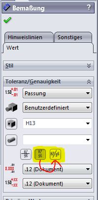

Hallo Leute,
Frage:
Ich finde den Punkt in den Dokumenteigenschaften (oder wo auch immer) nicht in dem man bei den Passungsbemaßungen die Lineare Anzeige (Bild) als Standard einstellen kann.
Auf meinem alten Rechner (selbe SW-Version) hatte ich das noch so eingestellt. Aber nun finde ich's nicht...
Kann mir da wer einen Tipp geben?
Robert

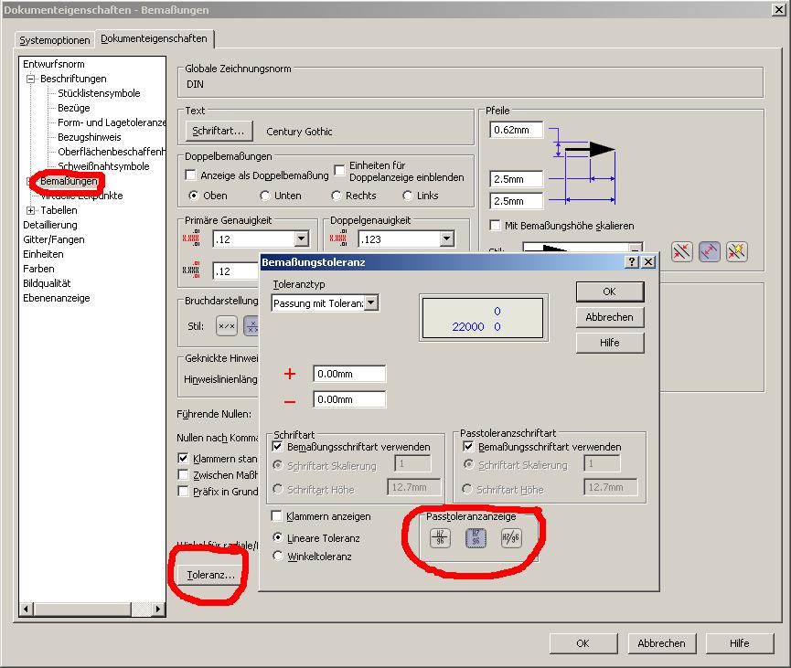

Hallo Robert
meinst Du das hier?
Viele Grüße - Axel

Hallo Axel!
Ganz toll! Das war es.
Mal wieder so richtig betriebsblind gewesen
Besten Dank für die schnelle Hilfe!
Robert
