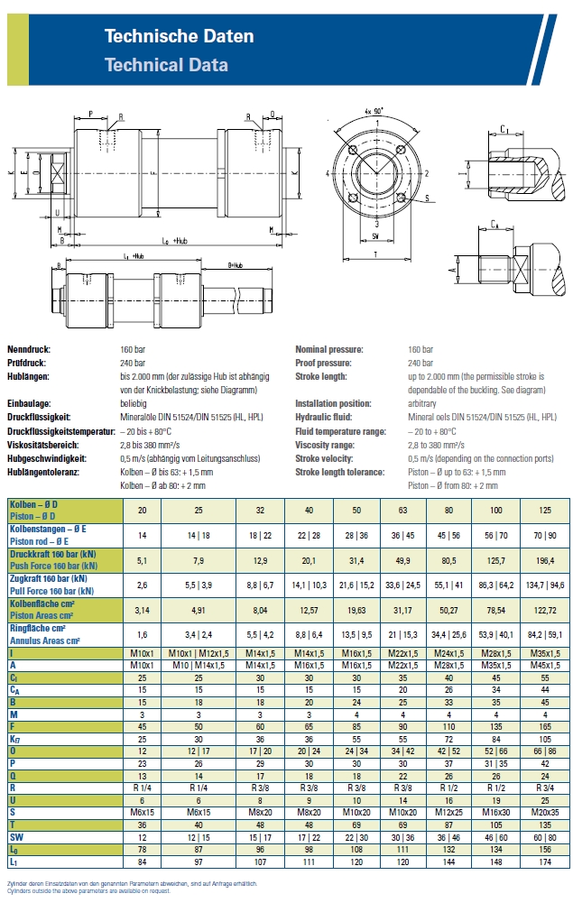

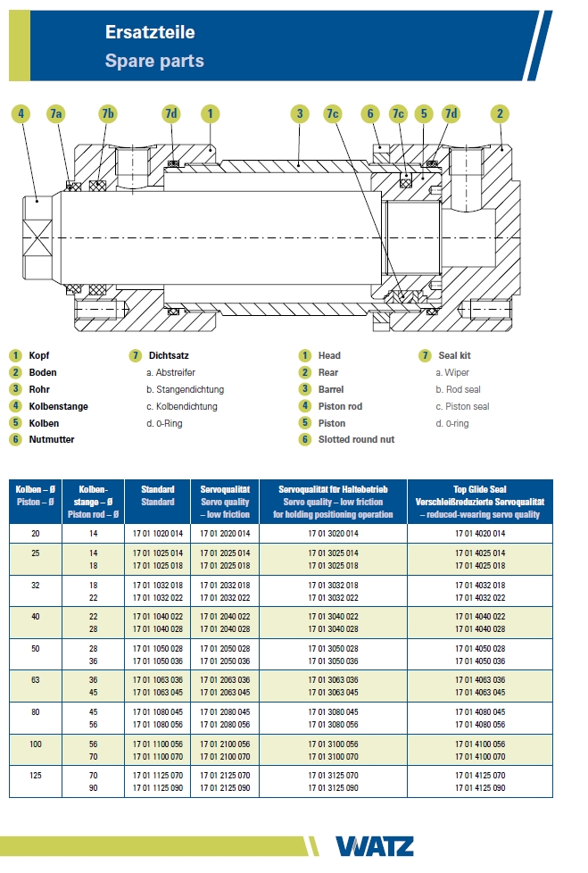

Moin zusammen, ich habe mich mal im welt weitem web umgesehen nach einem Differentialzylinder ZD 40/30 und 50/30 als 3D SolidWorks Modell. Leider wurde ich nicht fündig. Ich habe auf der Seite von WATZ HYDRAULIK schon eine geile Zeichnung gefunden die auch wirklich sehr detailiert ist (Anhang) aber eben kein 3D Modell. Wisst ihr ob und wo ich so einen Zylinder finde?
Danke, Maddin!
