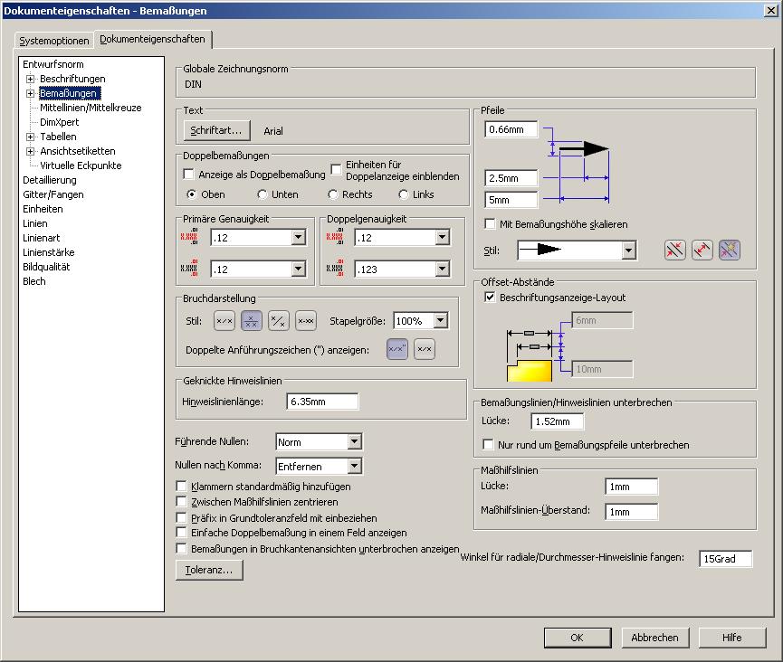

hallo leute!
im 2008 hab ichs einfach wieder mal ignoriert,
aber im 2010er will ich die optionen für die nullen nach komme vernünftig einstellen
geht das überhaupt, habe gerade wieder alles durch probiert,
aber irgendwie kommt einmal bei winkel immer 15,00“
oder bei den toleranzen 0,10
entweder so, oder so, egal was ich einstelle
das ich die kommastellen bei den toleranzen auch händisch kürzen,
oder bei den Winkel umstellen kann, ist klar, aber wer will das schon
gebt mal euren senf dazu
lg martin

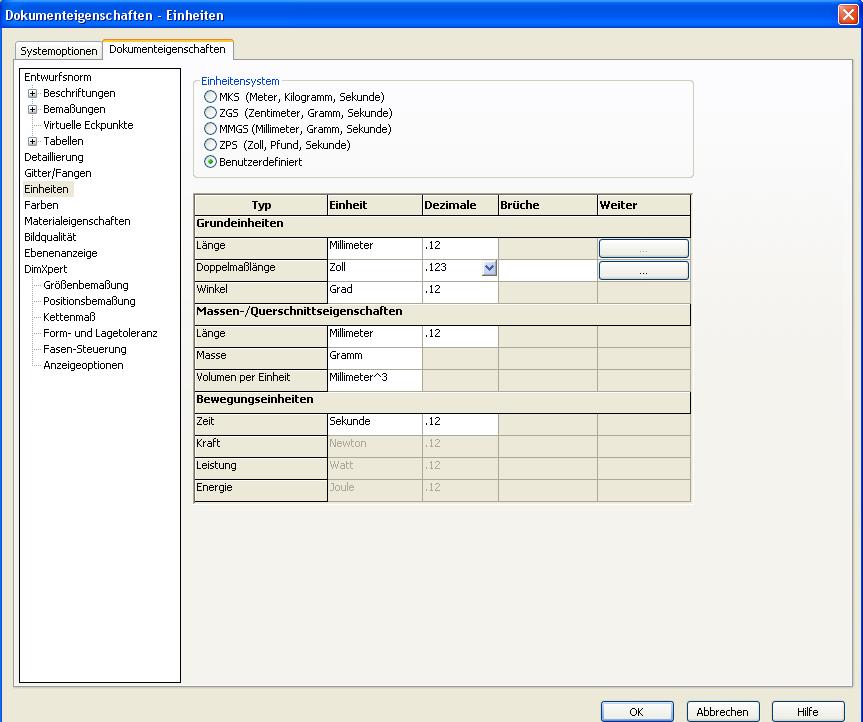

in deinen Templates solltest du bei Dokumenteineinstellung /Einheiten fündig werden!

@Olaf
es geht nicht um die stellen die verwendet werden, sondern das ich es bevorzugen würde, das automatisch
15° und nicht 15,00°
steht, wenn ich in den einheiten umstelle, würden winkel mit 15,3° grad als 15° ausgegeben werden, was ja selten sinn macht
oder ich habe die toleranz +-0,10 dann soll automatisch 0,1 stehen, ohne das ich umstellen muss, jedoch soll bei 0,01, nicht 0,0 raus kommen, weil ich ja 1 stelle vorgegeben habe

das was du suchst lässt sich schon immer in den Dokumenteigenschaften/Detaillierung - Nullen nach Komma einstellen ...
... allerdings mit der Einschränkung lt. SWXSolidWorks-Hilfe "Toleranzen sind von dieser Option nicht betroffen" - warum auch immer ...

dopplerm
Beiträge: 3627
Registriert: 11.02.2005
Win 10
SWX 2019 SP 5.0
erstellt am: 10. Feb. 2010 15:53    Editieren oder löschen Sie diesen Beitrag!  <-- editieren / zitieren -->   Antwort mit Zitat in Fett Antwort mit kursivem Zitat    Unities abgeben: 1 Unity (wenig hilfreich, aber dennoch)2 Unities3 Unities4 Unities5 Unities6 Unities7 Unities8 Unities9 Unities10 Unities
lösung gefunden
SWXSolidWorks 2010 unterscheidet zwischen:
nach der toleranz eingabe [enter]
0,1 wird zu 0,10
und
nach der toleranz eingabe "klick in zeichnung"
0,1 bleibt 0,1
selbst wen die toleranz auf 0,12 eingestellt ist
nullen nach komma habe ich auf "entfernen" gestellt
lg martin

In den Dokumentoptionen gibt es unter Bemaßungen den Punkt Nullen nach Komma.
Wir haben dort "Entfernen" eingestellt.
Diese Einstellungen haben wir natürlich in unseren Vorlagen eingestellt.
