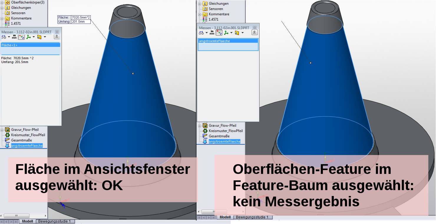

bin etwas verwirrt: habe in meinem Modell eine Oberfläche zwischen bestimmten Kanten ausgetragen, weil das einen Strömungsquerschnitt darstellt.
Dachte, ich könnte dann mit "Extras - Messen" die Fläche der Oberfläche bestimmen (klingt doch logisch, oder?) - Geht aber nicht
Hat jemand einen knappen Hinweis, ob und wenn ja wie das geht?

mache mal ein Bild mit dem FM...
Bei mir geht es. Und messen tut es auch richtig!

Problem gelöst!
myca, hab Deinen Tipp befolgt und einen Screenshot gemacht - dabei ist mir klar geworden, wo mein Fehler lag: man muss tatsächlich die Fläche im 3D-Bereich anklicken. Auswahl des Oberflächen-Features ergibt kein Messergebnis. Doku anbei.
Is aber trotzdem doof - ein Oberflächenkörper hat doch einen Flächeninhalt!
