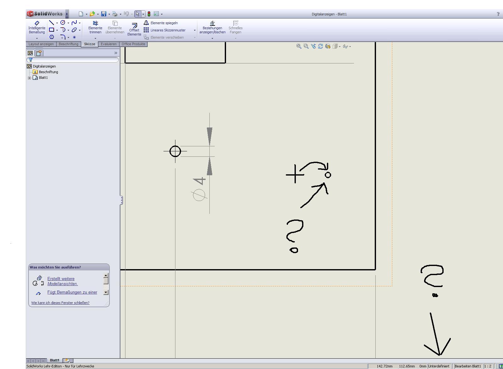

Moin liebe Freunde,
mein Beitrag besteht aus 2 Problemen:
1. Ich habe nachträglich 2 Bohrungen (2mm Durchmesser) gesetzt - Jetzt fehlen mir in der Zechnung die Mittelkreuzpunkte
2. Vor der nachträglichen Setzung der 2 Bohrungen:
Im Teildokument ist alles "Voll definiert", Beziehungen usw alles top - Bei der Zechnung schaffe ich es nicht auf "Voll definiert" zu kommen,
habe am Anfang die Seitenansicht vergessen - dies war es aber immer noch nicht  - Muss ich die Beziehungen in der Zeichnung neu verlinken???
Vielleicht hat jmd. 10 min.  - Am meisten nervt mich die Unterdefiniertheit

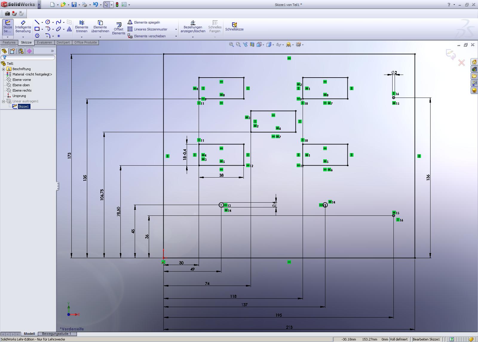

Warum machst Du so komplizierte Skizzen?
Eine Skizze (ein Rechteck) für den Körper.
Eine Skizze (ein Rechteck) für einen rechteckigen Ausschnitt, die anderen werden gemustert.
Für Bohrungen gibt es ein Feature.

Wie ich sehe hast du die Lehr-Edition. Unter Beschriftung kannst du die Mittelkreuze finden. Vermutlich ist die Lehrversio schuld dass du nicht aktualisieren kannst, darum gibts nur eines -> Fleissarbeit.

also in der Zeichnung gilt dieser Status nicht für das Modell, daß in dieser Ansicht liegt sondern für die hinzugefügten Dinge wie z.B. Mittellinien (wenn man sie denn von Hand zeichnet) oder sonstige Linie, die man noch in einer Ansicht einskizziert. Das würde bedeutet, daß Du auch die Endpunkte dieser Linie voll definieren mußt, wenn unten in Statusfenster "voll definiert" stehen soll. Es gilt hier nur folgende Notwendigkeit: Es darf da auf jeden Fall nicht "Überdefiniert" stehen. Ansonsten ist "Unterdefiniert" oder "Voll definiert" O.K. Zu Deiner Skizze. Denke in Objekten nicht in einer Skizze alles "reinknallen". Das ist der völlig falsche Weg. Eine Skizze mit einem Feature für den Hauptkörper. Ein Feature für eine Bohrung. dieses dann Mustern, usw. Frohes Schaffen.
