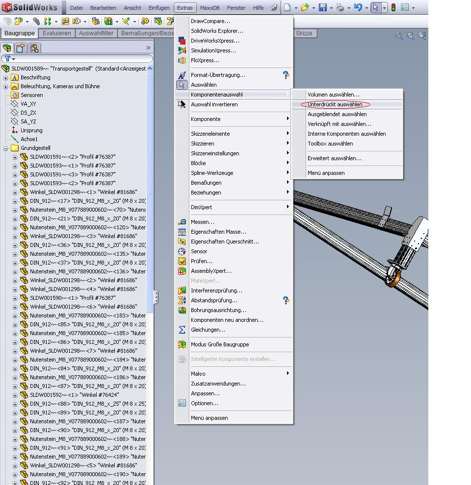

übre Extras/Komponentenauswahl kannst du direkt unterdrückte oder ausgeblendete Komponenten selektieren. Über Erweitert auch eigene Kombinationen für die Auswahl festlegen.

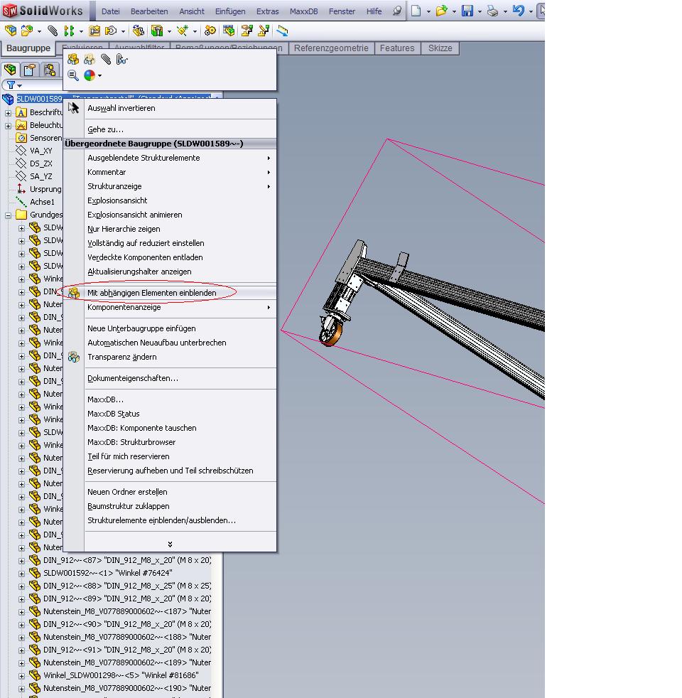

willst Du nur alle ausgeblendete Teile, die sich irgendwo in einer von vielen Unter-BG's befinden einblenden gibt es einen ganz einfachen, schnellen Weg. RMT im Featurebaum auf dem Dateinamen der obersten BG (als ganz oben im Baum) und dann "Mit abhängigen Elementen einblenden". Für unterdrückte Teile würde ich mich mal mit dem "Erweiterten Auswahl beschäftigen".
s. Bilder.
MFG
Robert Hess.
