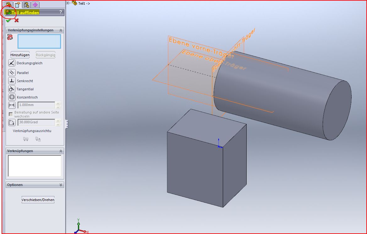

Hallo Crowd,
hab heute gehört das man einzelne Bauteile auch verknüpfen ohne eine Baugruppe zu erzeugen, quasi ein "Einzelteil" aus "Einzelteilen.
Leider konnte mir das keiner so richtig zeigen.
Vll. hat ja einer von euch das schon gemacht und kann mir nen Tip geben wie richtig gemacht wird!!!!
Thanks for support
Werk991
Sometimes you eat the bear and sometimes the bear eates you....

öffne Teil 1 und über Einfügen/Teil füge das zweite Teil ein. Über Verknüpfungen kannst Du es dann unterwegs zueinander auch  ausrichten.
G.  thomas

Vielen dank für die Antwort. Soweit bin ich auch gekommen, finde den Button für die Verknüpfungen nicht
Mfg

such mal nach Teil Verschieben Kopieren

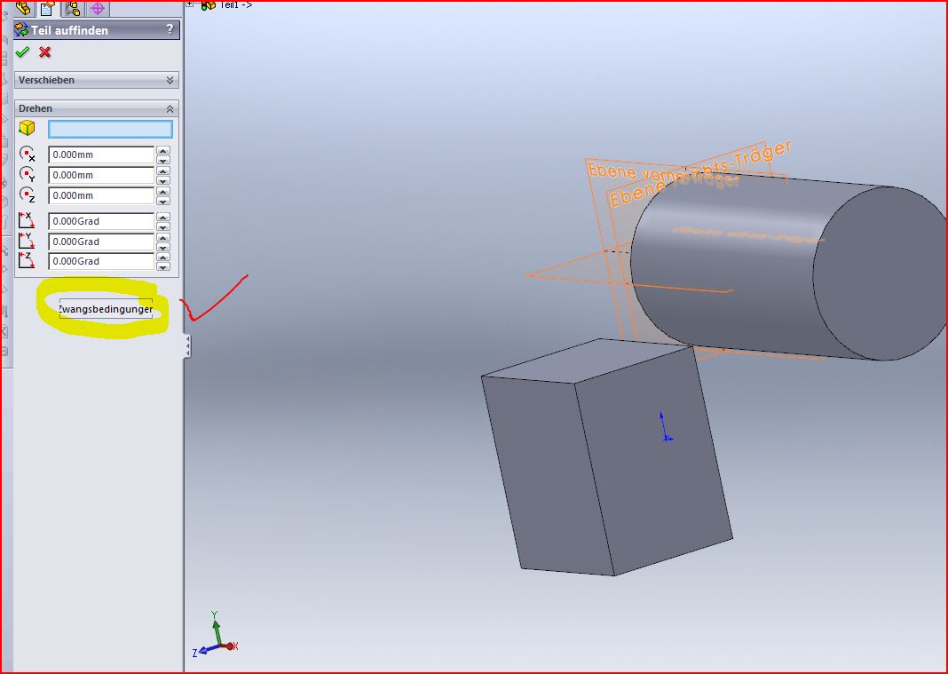

da gibt es in dem Menü einen Hacken, den man setzen muß - die V kommen dan von aleine...
G.  thomas

  Andreas,
Sprechen von 2007.STOPP.An denHacken dunkeln sich erinnern.STOPP.Morgen Bild noch machen.STOPP
