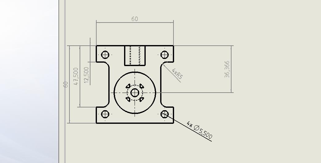

Zum Beschlag:
a) Darf man/ist es üblich: Die 4 Bohrungslocher in der Grundplatte in der Hauptansicht einfach mit 4x5,5Ø anzugeben, oder sollte man da besser einen Schnitt durch die Mitte des Beschlags legen (winkliger Schnitt?)
siehe Bild "Beschlag"

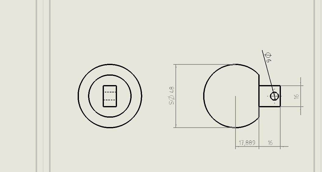

Kugelgriff:
a) Bei einer Halbkugel soll man ja mit 2 Ansichten arbeiten, dies habe ich auch getan, auch hier die Frage ob an sich mein Schnitt und die Bemaßung der Bohrung gut ist oder man eventuell einen Schnitt für die Borhung benötigt (siehe Bild).

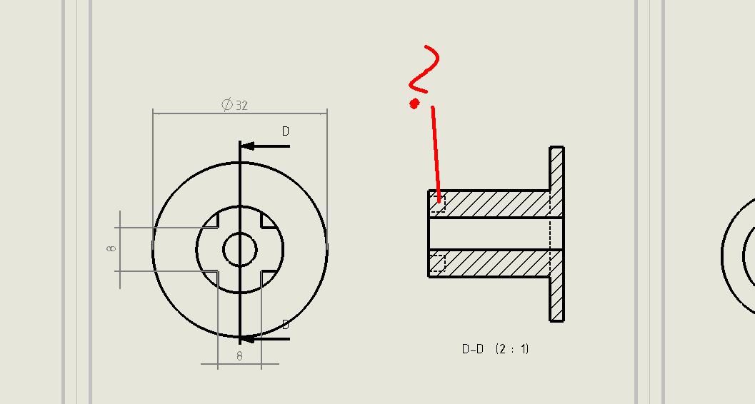

Lagerbuchse
a) wie stelle ich diese am besten dar, sollte man hier wirklich einen Schnitt machen wie im Bild zu sehen ist? Aber wie bemaße ich dann die Tiefe an der Oberfläche, dort wo sozusagen 4 Zacken fehlen?auch hier siehe Bild "Lagerbuchse".
Bevor ich noch mein finales Teil hochlade, hätte ich gerne erstmal hier Meinungen von erfahrenen Leuten, wie das üblicherweise gemacht/dargestellt wird.

  Hi Tobias,
Kugelgriff:
Das Maß 17,889 kann kein Sch... messen - Gesamtlänge angeben. Schnitt braucht man nicht.

Hallo Tobias,
zu a/ Ja, das darf man.
zu b/ keine Schnittansicht erforderlich.
zu c/ eine weitere Ansicht (kein Schnitt) erstellen und Tiefe der Ausbrüche bemassen.
a) Was meinst du mit Gesamtlänge? Gesamtlänge der Kugel? Oder Gesamtlänge von Quader bis Kugel"ende" ?

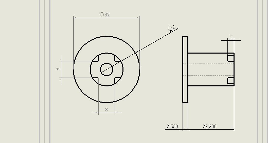

b) Habe es mal versucht, siehe Bild. Ist das wirklich eine gängige Methode, weil ein Komilitone meinte, dass genau deshalb ein Schnitt da wär damit man die Bohrungen gut bemaßen kann und man nicht in der Draufsicht z.B. "Durchmesser 32"    bemaßt , wie ich es mache ?
Und ja die Tiefe der "Krone" bzw. Zacken ist ja nicht wirklich übersichtlich oder? Gibts vielleicht ne schönere Methode?
c) Bei meinem Beschlag kreuzt sich wohl das Bohrungsmittelkreuz, der Schnitt durch die Mitte (vertikal) und dazu noch die Symmetrielinie, die kommen dort alle übereinander in der Mitte (Vertikal), sodass man die Linien ja kaum unterscheiden kann, gibts da Abhilfe, habe im Hoischen keinen Tipp dazu gefunden, wenn viele Linien zusammenkommen, weil letztlich sieht das aus wie eine durchgezogene Linie?

hast Du Dir schon überlegt, wie diese vier Ecken in der Lagerbuchse eigentlich gefertigt werden sollen?
Gruß, Torsten
[b]Und ja die Tiefe der "Krone" bzw. Zacken ist ja nicht wirklich übersichtlich oder? Gibts vielleicht ne schönere Methode?
Danke für die schnelle Hilfe!!!
[Diese Nachricht wurde von Schmankerl am 08. Feb. 2010 editiert.][/B]
Wenn bei der Bohrung keine weiteren Qualitätshinweise erforderlich sind, reicht das Maß in der Draufsicht. Sollte Dir das nicht gefallen, kannst Du auch einen Ausbruch machen.
Die Bemassung der Krone ist eindeutig, kannst aber auch eine Ansicht um 45° gedreht machen dann sieht man die Kante besser.
so meine ich das...

@ Torsten Niemeier
...habe nicht wirklich viel Erfahrung und das ist bei dieser TZ bei uns noch nicht wichtig...
a)Also da muss eigentlich nur noch eine besondere Toleranzangabe hin für die Krone, das Loch muss sollte eben auch eine Toleranz für die Schraube haben, aber d.h. ja das es ausreichen würde mit der Ansicht?

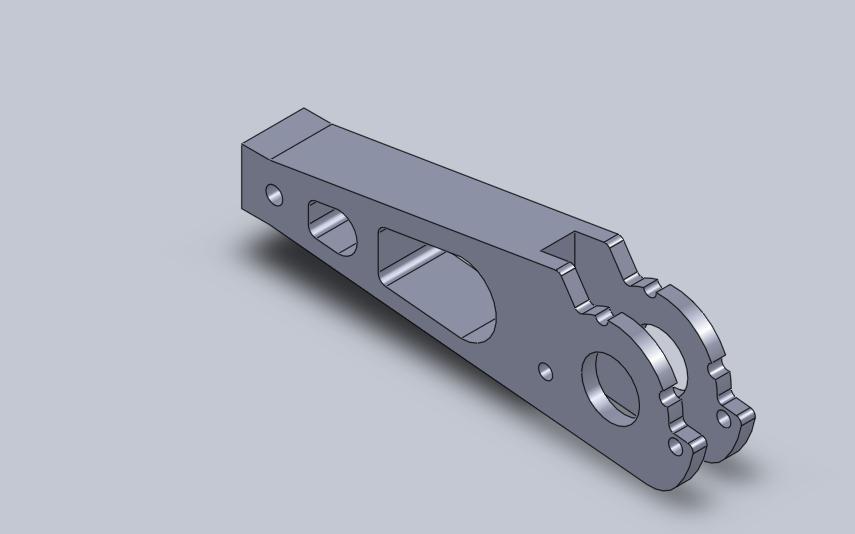

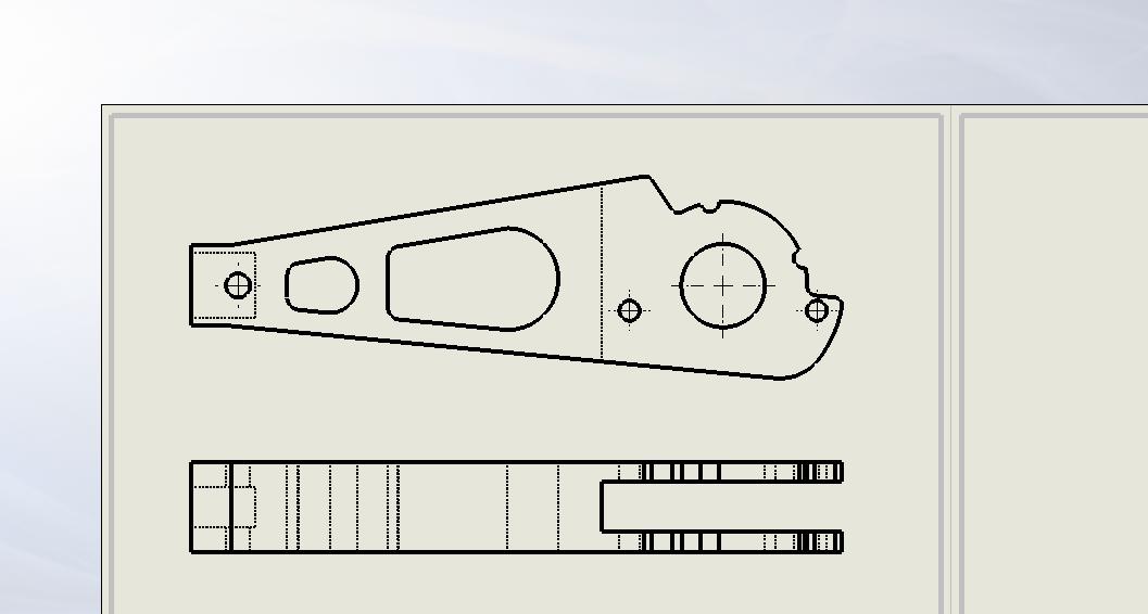

c) Jetzt noch ein finales Bauteil, mein Hebel. Habe ihn mal als Bild hochgeladen (falls Datei erwünscht ist bitte bescheid sagen).
Dort treten ja ziemlich viele Winkel auf für die Nut/Bohrungen etc.
Es könnte ja leicht unübersichtlich werden, wie würdet ihr hier am Besten vorgehen?
Detailansicht des oberen Bereicht (Bereich mit Nuten)?
Wo würdet ihr den Schnitt hinlegen, oder reicht eine Seitenansicht?
Würdet ihr aufgrund der Übersichtlichkeit auch auf einen Ausbruch hinten (links in der Zeichenansicht) für die Bohrung verzichten und einen Schnitt bzw. eine weitere Ansicht einführen?
Bin auch hier ein wenig unerfahren.
Besten Dank
Gruß und das dürfte es auch gewesen sein, die 3 Fragen

b) Und wie war das hier dann nochmal gemeint`?
na, wie im Bild, rechts...

ah ok gar nicht gesehn, danke!

Hebel -
zieh Dich warm an...
Aussenkontur bemassen: alle Anfangs- und Endpunkte + Radien + Mittelpunkte von der Radien.
Gehe von einer rechteckigen Platte aus - oben links der Nullpunkt.
Den Rest wie üblich auch von diesem (Null)Punkt aus.
Falls noch was - bitte die Fragen zittieren. Es waren so viele...ich komme nicht mehr mit.
G.  thomas
