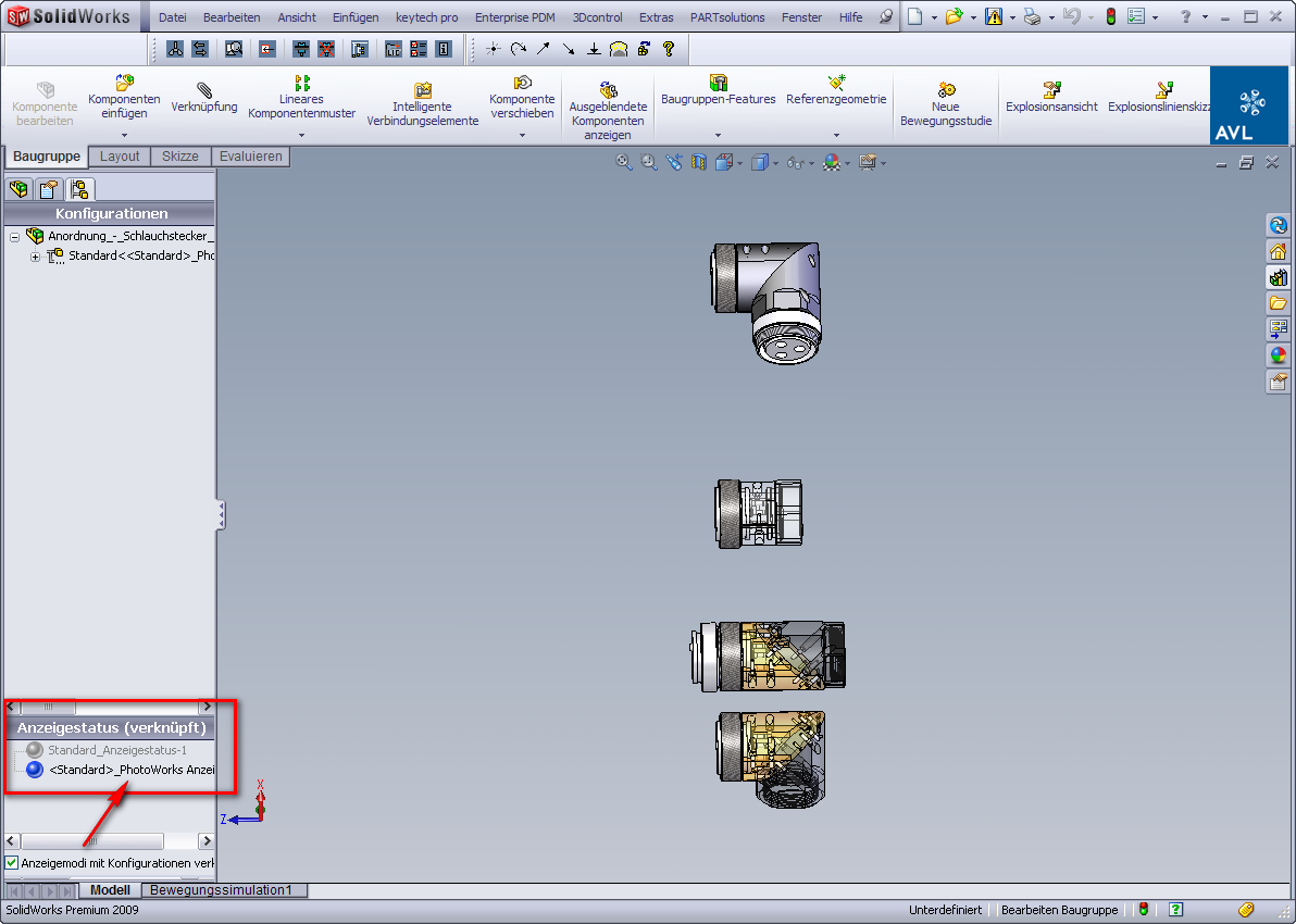

wir sind vor kurzem von SolidWorks2008 auf SolidWorks2009 SP5 umgestiegen.
Jetzt haben wir leider folgendes Problem:
Teilweise werden bei uns Parts mit einer anderen Farbe versehen als eigentlich die Materialfarbe wäre.
Beim Konvertieren auf SolidWorks 2009 gehen jetzt aber genau diese Farben verloren, weil SolidWorks 2009 nur mehr die ebenfalls enthaltenen Texturdarstellungen anzeigt...
In SolidWorks 2010 wurde diesbezüglich bereits nachgebessert allerdings können wir dieses aus verschiedenen Gründen nicht einsetzen.
Hat von euch evtl. jemand eine Lösung für dieses Problem?
Sind wir die einzigen die dieses Problem überhaupt haben ???
Ich danke schon mal im Voraus...
Mfg Metallica88

Hallo Metallica88,
wir haben/hatten hier das gleiche Problem!

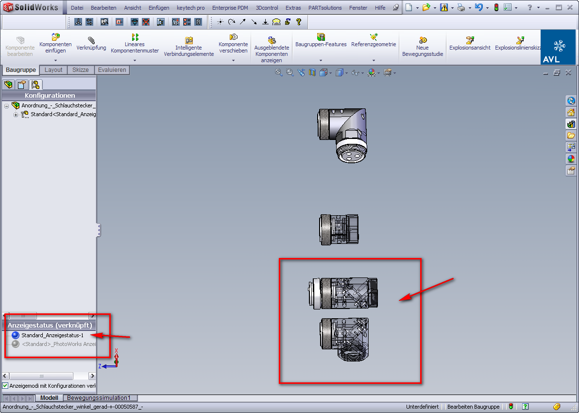

Nach langem Nachforschen - auch SolidWorks konnte mir da nicht helfen - fiel mir dann auf, daß in all den Baugruppen, in denen dieser Effekt auftritt, im "KonfigurationsManager" unten links ein "PhotoWorks-Anzeigestatus" aktiv ist.
Wenn ich in diesen Baugruppen dann mit Doppelklick auf den "Standard-Anzeigestatus" gewechselt hab, war wieder alles in Ordnung.
Ich hab das nun bei uns als Workaround definiert; Zum Standard-Anzeigestatus wechseln und dann am Besten den PhotoWorks-Anzeigestatus (der laut SolidWorks ab Release 2009 auch nicht mehr benötigt wird!) löschen. Dann kann zukünftig bei der Baugruppe nichts mehr passieren.
Schau mal, ob bei dir das gleich ist.

Danke für die Antwort, ich werde nach dem Wochenende gleich nochmal nachsehen (hab da den PhotoWorks Anzeigestatus auch noch irgendwie im Kopf...)
Mir ist das ganze ja leider erst aufgefallen also schon ca. 40.000 Dateien Konvertiert waren...
Bei den restlichen habe ich nochmal einen Rechner mit SWX2008 in Betrieb genommen und dort per Makro von allen Dateien die Textur entfernt, wodurch nach der Konvertierung die Farben richtig dargestellt werden.
Vielleicht lässt sich ja sogar noch ein Makro erstellen wodurch der PhotoWorks-Anzeigestatus noch im Nachhinein gelöscht wird.
Mfg Metallica88
