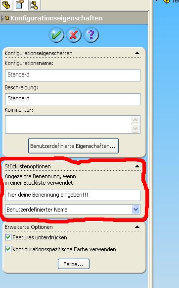

erstellt am: 08. Feb. 2010 22:47    Editieren oder löschen Sie diesen Beitrag!  <-- editieren / zitieren -->   Antwort mit Zitat in Fett Antwort mit kursivem Zitat    Unities abgeben: 1 Unity (wenig hilfreich, aber dennoch)2 Unities3 Unities4 Unities5 Unities6 Unities7 Unities8 Unities9 Unities10 Unities Nur für taeky 10 Unities + Antwort hilfreich
ich habe Dir jetzt mal einen Screenshot angehängt, das löst schonmal dein Benennungsproblem. Das ganze geht auch noch wenn Du beim einfügen eines Toolbox Teiles dein Toolbox Fenster genau anschaust siehst Du oben etwas das mit Eigenschaften zu tun hat, dort stellst Du auf Teilenummer um und drückst das grüne Plus, dann wird in der Konfiguration genau das angelegt was Du auch händisch in den Konfigurationen deines Toolbox Teiles anlegen kannst.

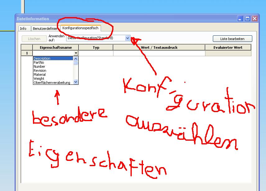

Glaub mir in diesem Fall steht das in der Konfiguration. Es geht noch weiter, Du kannst jede beliebige Eigenschaft Konfigurationsspezifisch anlegen, dazu must Du im geöffneten Toolboxteil auf Datei/Eigenschaften gehen, oben sind Reiter  drei Stück, einer heißt Info, einer heißt Benutzerdefiniert und der letzte heißt Konfigurationsspezifisch, dort kannst Du dann oben die jeweiligen Konfigurationen auswählen und ihnen Eigenschaften verpassen wie Du Lustig bist.
Aber schaue Dir bitte zuerst das Fenster der Toolbox Definition an(das ist das Fenster wo aufgeht wenn Du eine Schraube aus dem Taskfensterbereich in deine Baugruppe ziehst) oben kannst Du wirklich dei Benneung schonmal anlegen(auch wenns Teilenummer heißt) und dann geht noch eine Eigenschaft, weis aber gerade nicht welche(die andere eben die dort zur Auswahl steht) und was die macht(evtl. ist das deine zweite gesuchte).
Bitte teste das doch mal mit der Toolboxdefinition, kann die davon leider im mom kein Screenshot geben, habs aber erst vor zwei Tagen so gemacht(also die Benennung mal).

die Spalte Benennung1 deiner Stückliste muß natürlich von der Eigenschaft Description kommen, sonst geht das natürlich nicht. Dann ginge nur noch der Weg über die Konfigurations Spezifischen Eigenschaften des Teils(aber das geht auf jeden Fall) Anstatt Description kannst Du natrlich deine Standard Eigenschaften eintragen.
Description ist die Standard Eigenschaft von SolidWorks für die Benennung, damit gehen zum Beispiel solche Sachen mit der Toolbox. Ist quasi eine besondere Eigenschaft so wie zum Beispiel auch Material, Weight diese Eigenschaften haben ale einen besonderen Bezug zu SolidWorks Funktionalitäten.
