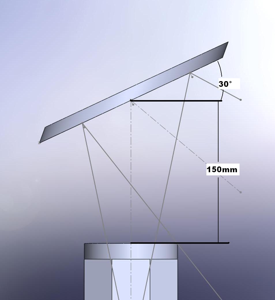

Hallo Allerseits,
ich habe hier einen speziellen Fall, wo es einer Hilfestellung bedarf:
Ich möchte den Winkel eines Teiles zu einer Oberfläche ändern, wobei sich in direkter Abhängigkeit ein Abstand ändern soll. Zum besseren Verständnis die Bilder ->
Ich habe es mit LimitWinkel und LimitAbstand versucht, kann dort aber keine Abhängigkeiten für beide Verknüpfungen erstellen. Kennt jemand von euch einen Weg, wie ich das kurzfristig simulieren kann?
Viele Grüße, THSEFA

erstellt am: 03. Feb. 2010 15:13    Editieren oder löschen Sie diesen Beitrag!  <-- editieren / zitieren -->   Antwort mit Zitat in Fett Antwort mit kursivem Zitat    Unities abgeben: 1 Unity (wenig hilfreich, aber dennoch)2 Unities3 Unities4 Unities5 Unities6 Unities7 Unities8 Unities9 Unities10 Unities
Hallo Andreas,
ich glaube es dir, ich versteh sie ja selber kaum!
Eigentlich ist das ein Spiegel, welcher einen Lichtstrahl mit einem gewissen Öffnungswinkel umlenken soll. Der Spiegel wird dabei horizontal geschwenkt. Das ganze wird durch einige weitere (fast unmögliche!) Forderungen noch ein wenig verkompliziert.
Ich habe das Ganze jetzt soweit mit den Limit-Bedingungen gelöst. Dann kann ich zwar nur die beiden Endstände exakt darstellen, aber für den Moment soll es erst mal reichen.
Viele Grüße, THSEFA

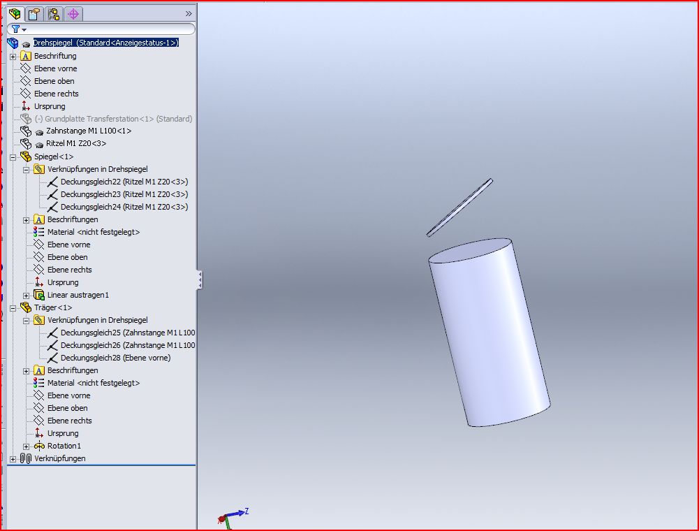

Drehspiegel.zip
VIDEODrehbar.zip
versuchs doch mal so!
(Über Zahnstange Ritzel)

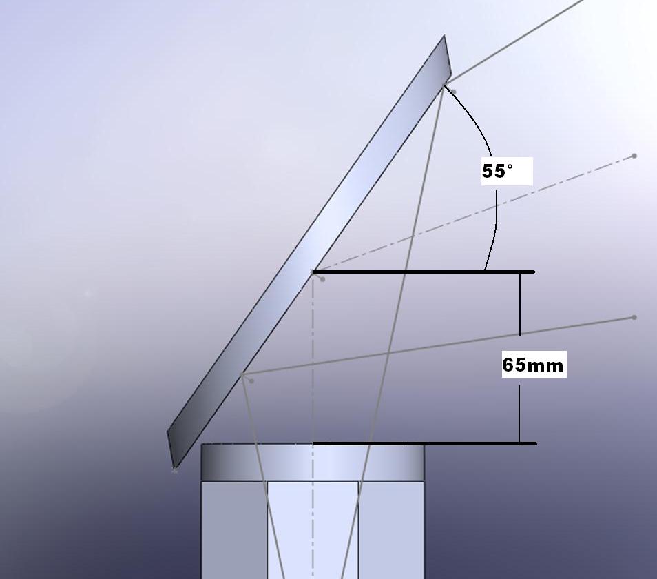

Also, nachdem ich heute nochmal ein wenig Zeit investiert habe kann ich folgendes sagen:
@Krümmel
Prinzipiell ist es die richtige Herangehensweise an das Problem - wenn da bei mir nicht folgende Bedingung wär: der Körper unten ist fest im Raum definiert! Nur der Spiegel selbst soll sich im Abstand zum Körper unten bewegen. Zusammen mit der Drehung ist das nicht mit der Verknüpfung "Zahnstange" machbar...
@Heiko
Habe auch versucht, eine Gleichung da einzusetzen. Da ich bisher aber eher wenig bis kaum was in der Richtung gemacht, kam ich daher schnell an meine Grenzen.
PS: Abhängigkeiten bestehen: So ist bei einem Grad Lageänderung des Spiegels ein Weg in der Höhe von 2,8333mm zurückzulegen. Nur bekomme ich das irgendwie nicht in die BG rein! Wenn da jemand einen Weg wüsste und in mir aufzeigen könnte...

Winkelaenderung.SLDPRT.TXT
Hi THSEFA,
wenn ich es richtig verstanden habe, dann vielleicht so: (siehe Anhang)
Bei Änderung des Winkels ändert sich die Höhe um 2,8333mm pro Grad.
Einfach doppelklicken auf die Gradzahl, ändern und staunen.
Bei Doppelklick auf das Höhenmaß rechts auf den Pfeil klicken und unter "Gleichung bearbeiten" ist die Lösung.
Das Ganze kannst Du ja in der Baugruppe als Einbauhilfe verwenden.
Meintest Du sowas?

SPIEGELLAYOUTSKIZZE.zip
Hi THSEFA,
ist nicht viel, aber wenigstens ein Beispiel der Layoutskizze...
G.   thomas

erstellt am: 04. Feb. 2010 13:50    Editieren oder löschen Sie diesen Beitrag!  <-- editieren / zitieren -->   Antwort mit Zitat in Fett Antwort mit kursivem Zitat    Unities abgeben: 1 Unity (wenig hilfreich, aber dennoch)2 Unities3 Unities4 Unities5 Unities6 Unities7 Unities8 Unities9 Unities10 Unities
Da eine dynamisch Lösung nicht in Sicht ist, habe ich mir jetzt mit einer Konstruktionstabelle geholfen. Da kann ich wenigstens für jedes einzelne Grad den Lichtkegel simulieren...
Nochmals vielen Dank an alle fleißigen Helfer!

Original erstellt von bowman:
Äh, was ist an meiner Löung nicht dynamisch?
Hast Du es mal ausprobiert?
Thorsten
Mit dynamisch meine ich, dass ich meinen Spiegel irgendwo anfasse und ihn in die gewünschte Position ziehe. Wenn er sich dann noch so verhält, wie ich es mir wünsche, dann wäre mein Glück perfekt!
Das geht aber leider mit deiner Lösung sooo nicht, da muss ich zuerst in der Skizze die Gradzahl ändern, dann ändert sich auch die Höhe.
Wie gesagt, für das was ich mir vorgestellt habe, gibt es momentan keine Lösung. Daher bin ich den Weg über die Konstruktionstabelle gegangen. Da brauche ich nur das Teil anzuklicken und auf Eigenschaften zu gehen. Dann kann ich mir meine gewünschte Gradzahl auswählen.
Trotzdem nochmal Danke!
Viele Grüße, THSEFA

erstellt am: 04. Feb. 2010 14:56    Editieren oder löschen Sie diesen Beitrag!  <-- editieren / zitieren -->   Antwort mit Zitat in Fett Antwort mit kursivem Zitat    Unities abgeben: 1 Unity (wenig hilfreich, aber dennoch)2 Unities3 Unities4 Unities5 Unities6 Unities7 Unities8 Unities9 Unities10 Unities Nur für THSEFA 10 Unities + Antwort hilfreich
LAYOUTSKIZZENBAUGRUPPE.zip
jetzt kannst Du Dein Spiegel anfassen...
G.   thomas

Original erstellt von myca:
...jetzt kannst Du Dein Spiegel anfassen...
@myca
Wie immer sind die einfachsten Sachen die besten! Bin so damit beschäftigt gewesen, eine Lösung mit Verknüpfungen, Gleichungen u.ä. zu finden, dass ich die Sache mit der Skizze gar nicht erst verfolgt habe. Ich glaub, ich gönne mir heute noch die Zeit, deine Lösung bei mir anzuwenden.
Nochmals Dankeschön für deine Hilfe!
Viele Grüße, THSEFA
