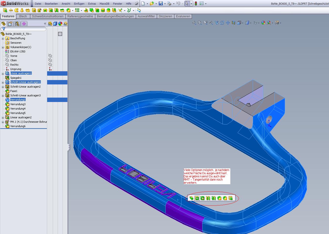

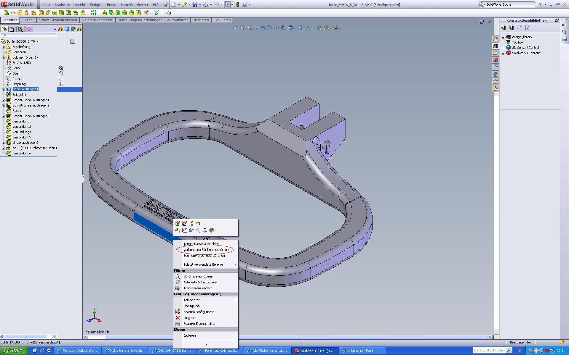

Hier die Bilder dazu. hoffe es hilft Dir weiter. Den Link finde ich einfach nicht.
Gruß Robert Hess.

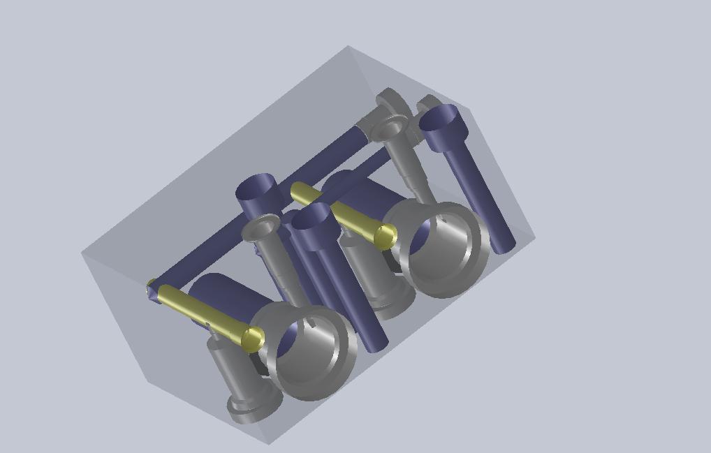

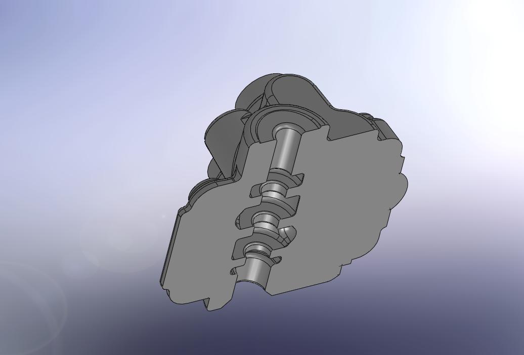

zur Veranschaulichung was ich vorhabe habe ich mal ein Bildchen gemacht.
Mit Auswahl umkehren komme ich bei solch komplexer Geometrie nicht wirklich weiter. Ich will möglichst schnell die Flächen des "durchströmten Raumes" ermitteln, also die im Schnitt gezeigten.
Das Modell was hier zu sehen ist, ist noch ein einfaches.
Benötigt wird die Information, um einen Nennwert zur Verschmutzung von Fluiden in hydraulischen Systemen zu bestimmen
@thomas5: Nachteil ich habe alle Flächen auch die, die ich nicht brauchen kann.

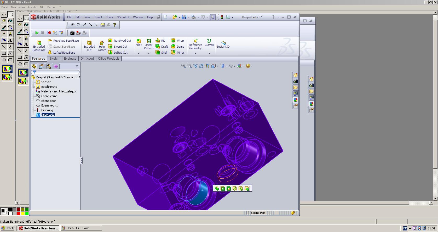

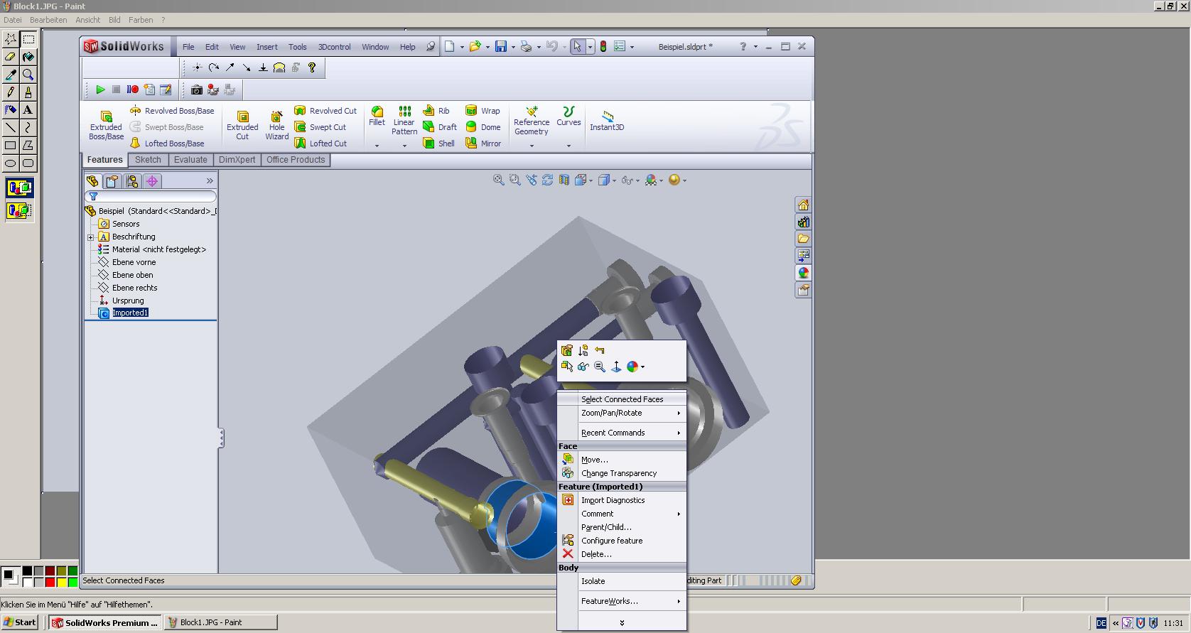

Für Interessierte habe ich mal 3 Bildchen eines zugegeben trivialen Hydarulikblockes gemacht.
Bild 1 zeigt den Block Außenflächen transparent
Bild 2 zeigt den Befehl "Auswahl angrenzende Flächen"
Bild 3 die Optionen die dahinter liegen (ich habe die ganz rechts benutzt und damit alle Flächen ausgewählt)
danach werden einfach die 6 Außenflächen des Blockes abgewählt und dann kann ich meine Flächen messen.
