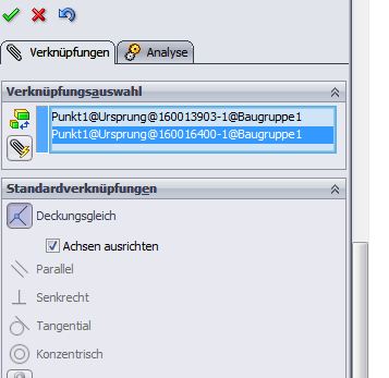

Hi,m
ich bin gerade dabei Dateien von CatiaV5 in Solidworks zu überführen. Darunter recht große Baugruppen. In diesen Baugruppen wurden fast alle Verknüpfungen über die Koordinatensysteme der Einzelteile gemacht.
Nun schaffe ich es in SolidWorks nicht das ebenso zu machen. Ich kann zwar die Ursprünge der Koordinatensysteme verknüpfen, aber nicht die Achsen in bestimmten Winkeln verknüpfen. Dies ist allerdings elementar für uns. Flächenverknüpfungen oder andere Arten der Verknüpfung die Solidworks bietet sind für uns aufgrund der Art der baugruppen und des Aussehens der Einzelteile nicht anwendbar.
Gibt es bei Solidworks eine Möglichkeit die Koordinatensysteme und -Achsen miteinander zu verknüpfen und so die Teile auszurichten?

Dann stelle ich mich zu blöd an. Ich kann zwar den Ursprung auswählen, aber nicht die dazugehörigen Achsen. Folglich kann ich lediglich Ursprünge übereinanderlegen. Das hilft mir aber nicht wirklich weiter.
Das mit den Ebenen habe ich jetzt auch schon mal gemacht. Das geht in die richtige Richtung.
Danke für den Tipp.
Kann es aber sein, das in einer Stepdatei extrem viele Infos verloren gehen. In Catia haben unsere Teile mehrere Koordinatensystem inklusive ebenen. die benötigen wir zum platzieren. Wenn ich die Step in Solidworks dann in ein Part umwandele, bleibt nur ein Koordinatensystem (das Ursprungssystem) übrig. Das ist aber leider nicht asureichend zur Platzierung.

Wenn du die beiden Ursprünge verknüpfst, kannst du doch die Option wählen, die Achsen auszurichten. Und schon dreht er die Koordinatensysteme richtig hin.
Grüße Günter
Nachtrag: Die Ursprünge der Teile im Featurebaum selektieren und dann verknüpfen.
noch ein Nachtrag: Könnte sein, dass das in 2009 noch nicht gegangen ist. Dann musst du eben die Ebenen verknüpfen. Vorne auf Vorne und so weiter.

Danke für die antwort. Leider bringt mir die Achsenausrichtung nix, da ich die Achsen im Winkel zueinander stellen muss. Der Ursprung soll deckungsgleich sein, aber die X-Achse des einen Teils soll in einem beliebigen Winkel zu der X-Achse des anderen Teils stehen.
Normalerweise verknüpfe ich ja bei Soidworks immer Linien, Flcähen oder sowas miteinander. Das geht bei uns leider nicht. Wir sind halt darauf angewiesen die Koordinatensysteme flexibel miteinander zu verknüpfen, wenn wir die Catia-Dateien verwenden wollen.
