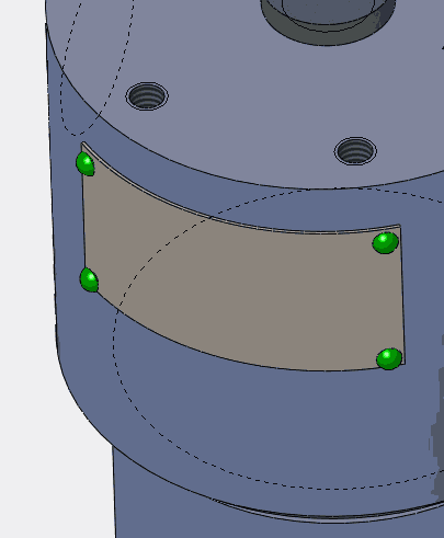

Hallo Unity-Freunde!
Ich möchte einen Teil meines Kontostands in folgendes Projekt anlegen und bin gespannt auf Vorschläge:
Wir haben rechteckige blanko-Typenschilder (z.B 70x50 mm2) mit Befestigungsbohrungen für Kerbnägel. Soweit eine klare Sache: lineare Austragung, Bohrungsassistent und ab in den PDM-Tresor.
Nun wollen wir dieses Typenschild aber auch an zylindrischen Bauteilen befestigen (s. Bild) - dazu biegen wir es vor dem Anbringen mit einer Handwalze. Beim Verformen im CAD werden dummerweise die Bohrungen deformiert und taugen nicht mehr als Referenz zum Verknüpfen - aber neben ein, zwei Ausrichtungsverknüpfungen brauche ich ja auch eine Verknüpfung, um die Position des Schilds auf der Zylinderoberfläche zu bestimmen (benötigt als Referenzelemente die Bohrung-(sposition)-en in Gehäuse und Schild).
Folgende Sachen stehen also auf meiner Wunschliste:
  • am liebsten alles in einer Datei (PDM-Verwaltung) - planes Rohteil und abgeleitetes Biegeteil zu trennen wäre meinetwegen möglich
  • man sollte mindestens eine Bohrung(sposition) für eine Verknüpfung mit einer Gehäusebohrung nutzen können (z.B. kreisförmige Bohrungskante, temporäre Achse oder Skizzenpunkt für Bohrungsposition)
Und das hier ist mir bisher eingefallen:
  • Blechteil mit Biegeradius: Bohrungskontur wird deformiert; temp. Achse existiert dadurch nicht mehr; als Referenz auf Oberfläche positionierte 3D-Skizzenpunkte folgen der Biegung nicht; Bohrungen entweder nur im ebenen oder nur im gebogenen Zustand sichtbar => erscheint mir komplex und schwer beherrschbar
  • als Ausschnitt einer Zylinderschale modelliertes (=gebogenes) Blech; Hilfsskizze enthält Radiuslinien, um damit Tangentialebene auf dem Blech zum Einbringen lotrechter Bohrungen zu errichten => ganz gut, aber die ebene Ausführung müsste Radius "unendlich" haben => geht nicht, also zwei Modelle nötig :-(
  • Baugruppe, in der das ebene Teil eingefügt und verbogen wird (geht das? wie?) => im ebenen Teil vorhandene Bohrungen werden wieder deformiert (kann man trotzdem irgendein Referenzelement für die Verknüpfung der Bohrungen finden?)
Irgendwelche anderen Vorschläge? Wie macht ihr sowas?

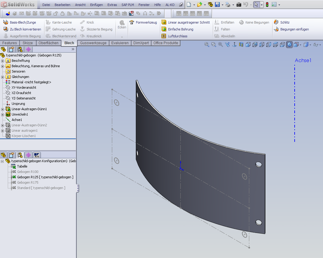

Erstmal danke für die Rückmeldungen! Ihr scheint alle mächtig auf die Blech-Features abzufahren    ich finde die ja eigentlich nicht soo toll, weil das Teil nach dem Biegen kreuz und quer im ursprünglichen Koordinatensystem liegt  Aber sei's drum.
@myca: Gute Idee, das würde es tun! Ist aber auch ganz schön aufwendig mit dieser Hilfskonstruktion und dem Herausschneiden des Schilds aus einem Blechstreifen...
Und dann der Trick, die Löcher in der ebenen Darstellung beim Biegen verschwinden zu lassen, ts ts ts... sehr interessant :-)
Wenn ich dann noch eine Achse in die konstruierte Bohrungs-Mittellinie lege, kann ich sogar eine Verknüpfungsreferenz darauf legen und das Teil -schuwps- auf die Bohrung in einer BG ziehen. Soweit ganz nett...
@Olaf: sorry, aber ich hab noch SWX2009 und kriege die lustige Fehlermeldung "zukünftige Version". Hast Du nen Screenshot vom Feature-Baum?

Du willst aber doch das Blech nicht in hunderten Konfigurationen ins PDM einchecken?
Ähm, nein, aber, also... zumindest nicht separat voneinander. Bei unserem Workgroup PDM ist es so, dass ich ein Part einchecke und in der Datei alle Konfigs enthalten sind. -   ob Du das meintest?
[edit]: das 3D-Modell des Typenschilds stellt nur das Blech ohne Inschrift dar, ist also nicht projektspezifisch
Klar, es wäre schon cooler, wenn ich das ebene Schild in eine Baugruppe ziehen und es dort einbaugerecht hinbiegen könnte (also wie in echt) - aber ich kenne da keinen praktikablen Weg.
- Hat jemand dazu gangbare Vorschläge?
Abgesehen davon finde ich die Konfigurationen im vorliegenden Fall nicht sooo problematisch, immerhin werde ich ja nicht fünfzig Biegeradien für das blöde Schild brauchen...
Ich würde also tatsächlich für jeden Biegeradius eine separate Konfiguration machen:
  • Konfigurationstabelle mit folgenden Spalten: Konfig.name; Biegeradius; div. Feature-Status (mit langem "u"   )
  • "Standard" hätte all den Biegekram unterdrückt und wäre das plane Originalteil
  • Die übrigen Konfigurationsnamen wären streng formal vergeben: "R", gefolgt vom Biegeradius, mit führenden Nullen auf 3 oder 4 Stellen aufgefüllt (per Excel-Funktion)
  • Konfig's würden also "R050", "R100" etc. heißen und hätten keine unterdrückten Features
Das heißt, wenn ich das Typenschild auf einen bisher nicht benutzten Radius biegen will, muss ich tatsächlich folgendes tun:

Die Typenschilder haben ihre Bohrungen ab Werk ausgestanzt, d.h. ihre Positionen sind fix. Dementsprechend werden die geräteseitigen Befestigungsbohrungen i.a. direkt in der Fertigungszeichnung des Gehäuses aufgeführt.
Muss man später nicht nochmal die Bohrmaschine auspacken

typenschild-gebogen.zip
Hier mein Typenschild,
gebogenes Blechteil mit verschiedenen Radien als Tabellenkonfigurationen, die gerade Ausführung als einfache Austragung als extra Volumenkörper in der Standardkonfiguration, der Blechkörper wird hier gelöscht, die Bohrungen 1x als "Umwickeln" aus dem Blech gestanzt, einmal als Austragung aus dem geraden Teil geschnitten. Dazu dann noch eine Skizze, die die Achsen der Bohrungen darstellt. Die Abstände der Bohrungen und der Achsen-Skizze werden über Gleichungen identisch gehalten.
Ups..wäre auch einfacher über "Werte verknüpfen" gegangen.

@Dirk: Danke für das Stichwort, hab's mal in der SWXSolidWorks-Hilfe nachgeschlagen. Da kann man was draus machen...
Ich gehe mal davon aus, dass man - ähnlich wie bei Bibliothek-Features - die Bestandteile nach dem "Einbau" so auflösen kann, dass die Bohrungen in das Gehäuseteil wandern und somit auch in dessen Fertigungszeichnung auftauchen.
Werd' mal ein bisschen damit rumspielen.

... das ebene Schild in eine Baugruppe ziehen und es dort einbaugerecht hinbiegen könnte (also wie in echt) - aber ich kenne da keinen praktikablen Weg.
wenn du den Biegeradius als Maß in deinem Teil unterbringen kannst (oder als verknüpfte Gleichung),
dann kannst du ihn aus der Baugruppe heraus steuern.
Bei Gleichungen in der Baugruppe eintragen: Biegeradius@featureName@komponenteName=neuerWert
Es muss natürlich in der Baugruppe komponenteName vorhanden sein und ein Maß "Biegeradius" in FeatureName enthalten.
Die Änderung wird dann nur in der Baugruppe aktiv, nicht in der Datei selber gespeichert.
Bin mir aber nicht sicher, ob es bei reduziertem Laden evtl Probleme nach sich ziehen kann...
Gruß, Christian

Wow, das klingt cool!
Hab ich noch nie versucht, und mir war auch nicht klar, dass das so geht.
*grübel* ich müsste natürlich zwei separate Teile machen: ein ebenes und ein gebogenes Schild. Aber in den Metadaten bei "Teile-Nr." würde ich halt beiden 3D-Modellen die gleiche Nummer hinterlegen, und eine Zeichnung gäbe es nur von dem ebenen Schild.
Werde ich mal ausprobieren. Nochmal danke für den Tipp - und 10 U's obendrauf
